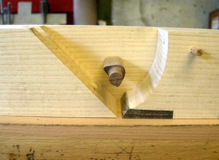

Gerd Fritsche
Beiträge: 592
Re: Geometrie eines Hobelmauls *MIT BILD*
Beitrag von Gerd Fritsche »
[In Antwort auf #149791]
Hallo Cristoph,
ich gestalte bei meinen Krenov Hobeln den Spanraum so,dass die Späne gut abfliessen können.
Gerd.
