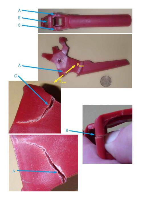

Einen schönen guten Abend in die Runde!
Ich habe eine Reihe Bessey Duoclamp Zwingen. Sie sind handlich, gut und mit einer Hand zu bedienen. Drei wesentliche Vorteile!
Leider haben sich mittlerweile einige in Richtung Sanatorium verabschiedet, wie auf dem Bild zu sehen ist. Der Spannhebel hat Risse bzw. ist gebrochen, markiert mit den Stellen A, B und C. Ausserdem habe ich die Richtung der maximalen Belastungskraft eingezeichnet.
Bei Bessey sind sie sehr auskunftsfreudig und hilfsbereit, so weiss ich seither, dass es sich bei diesem Kunststoff um PA 6 GF35 handelt.
Die Auskunft bei einem Industrieklebespezialisten, dem ich das Bild vorlegte, war ernüchternd: Kleben wird wenig bringen, die notwendige Festigkeit würde nicht erzielt werden können.
Von Bessey wiederum habe ich erfahren, dass der Kunststoff gut schweissbar wäre. Recherchen zum Kunststoff haben ein paar brauchbare Hinweise zum Schweissen gebracht.
Aber wird das alles reichen?
Was meint Ihr, wie würdet ihr das Problem angehen?
Gespannt auf Eure Überlegungen, Ideen und Vorschläge wünsch ich allen noch eine gute Nacht!
Andreas

Hallo Andreas,
die Teile sind ja offenbar der anliegenden Belastung nicht gewachsen gewesen und deswegen gebrochen. Schweissen? Dazu müssten die Teile ganz zertrennt werden, glatte Flächen müssten aufeinander liegen, und dann mit Ultraschall oder ähnlich... Vergiss es. Die Teile sind Schrott (Kunststoffschrott, bitte ordentlich trennen!)
Offenbar hast Du die Belastbarkeit solcher Plastikzwinglein überschätzt. Wer Kunststoff kennt, nimmt Stahl!
Grüße, Friedrich

Guten Abend Andreas,
ich würde die gebrochenen Stellen wohl mit Isopropanol auswaschen, trocknen lassen und dann mit Uhu endfest 300 kleben (in der Hoffnung, dass das ausreicht). Die gerissenen Stellen könnte man auch noch mit einer Glasfasermatte auf der Zugseite schienen, sofern da Platz ist. Besonders schön wird das Ergebnis aber vermutlich nicht werden.
Vom Schweißen von Kunststoff habe ich zu wenig Ahnung, um das beurteilen zu können.

Hallo Andreas,
PA 6 GFxx ist glasfaserverstärktes Polyamid.
Wird es geklebt oder geschweißt sind an der Kleb-/Schweißstelle logischerweise keine Glasfasern sondern nur reines Polyamid. Das hält viel weniger aus als glasfaserverstärktes PA, entsprechend wird die so reparierte Klemme wahrscheinlich innerhalb kürzester Zeit wieder an dieser Stelle brechen.
LG Wolfgang

Hallo Andreas,
ich hatte Bessey Uniklamps, deren Schraubteile defekt waren. Ich habe bei Bessey
angerufen und für alle vier Klemmen kostenlos die Teile zugeschickt bekommen. Der
Service war einwandfrei. Kann ich nur empfehlen.
Dirk
Re: Bessey Duoclamp reparieren
Ich kann mich den Vorrednern nur anschließen, Bei Kunststoff schweißen ergibt nicht die ursprüngliche Festigkeit,
auch der Einwand mit der Glasfaser ist wichtig, lass es sein, der Vorschlag von Dirk würde ich probieren, bring doch das Forum ins Spiel,
vielleicht wird ein Werbeeffekt erkannt, wiederhole doch einfach nur das , was Dirk sagte.

Hochgeschätzte Antworter,
ich kenne Eure Kompetenz seit vielen Jahren und freue mich sehr über so viel raschen Rat, der zielführend mich motiviert, noch einmal mit Bessey Kontakt aufzunehmen, um ihnen die drei kaputten Teile zusenden.
Ihr habt mir jedenfalls Hoffnung auf ein gutes Ende gemacht!
Wie alles ausgegangen ist werde ich Euch hier berichten!
Danke und liebe Grüße in eine schöne Wochenmitte!
Andreas

Kann mich nur anschließen,
habe auch nur gute Erfahrungen mit dem Bessey Service gemacht. Durch eigene Dusseligkeit einige Plastikteile an den Korpuszwingen geschrottet, den Service angeschrieben, ob es diese Teile auch einzeln gebe, da ich aus dem kompletten Reperatursatz jeweils nur ein oder zwei Teile brauchen würde.... Zwei Tage später lagen 2 oder 3 komplette Reperatursätze kostenlos im Briefkasten.
