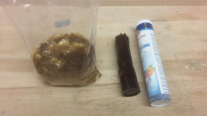

gelegentlich ist man gezwungen, kleinere Fehlstellen, wie Risse, Astlöcher, etc. verschließen zu müssen. Oftmals wird hierzu Epoxid-Kleber empfohlen. Ich wollte eine Methode ausprobieren, bei der man nicht mit gesundheitsbedenklichen Stoffen umgehen muss. Zu diesem Zweck habe ich mir Schellack-Flocken besorgt (einfache Qualität, wachshaltig) und diese mittels Wasserbad und einem Tablettenröhrchen zu einer Stange verschmolzen:

Mit Schellack habe ich diese Probleme nicht und kann ggf. unmittelbar weiter arbeiten und mit der Oberflächenbehandlung beginnen. Wem die dunkle Farbe des Schellacks stört, der kann natürlich auch eine hellere Variante verwenden. Außerdem gibt es auch extra für diesen Zweck hergestellte Schellack-Stangen in allen erdenklichen Farben zu kaufen. Diese habe ich allerdings noch nicht selbst ausprobiert.
