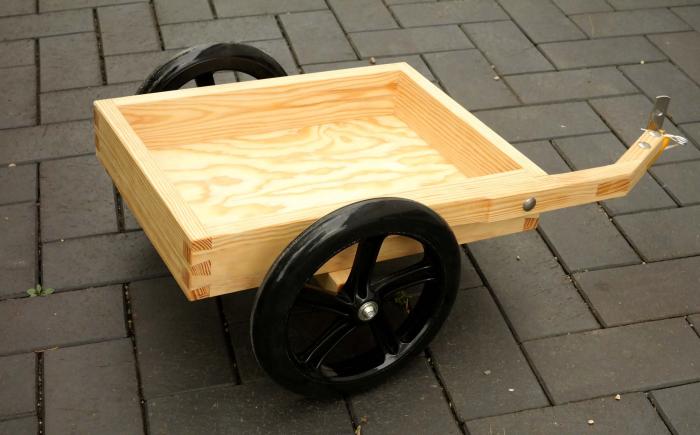

Paula wird bald vier und hat ein kleines Fahrrad. Paulas Opa hat auch ein Fahrrad, aber der hat auch einen Anhänger für sein Fahrrad. Sowas fehlt Paula noch. Darum hat Opa einen Anhänger für Paulas Fahrrad gebaut.
Daten zum Projekt:
Fahrrad mit 16- Zoll- Rädern (Achshöhe über dem Boden: 190 mm)
Kasten des Anhängers 300 mm breit, 400 mm lang, aus Kiefernholz , selbstverständlich mit Schwalbenschwanzverbindung. Sperrholzboden in Falz. Alles mit D4- Leim verbunden. Deichsel 30° abgewinkelt, mit Schlitz- Zapfen- Verbindung (man wird sehen, ob das hält).

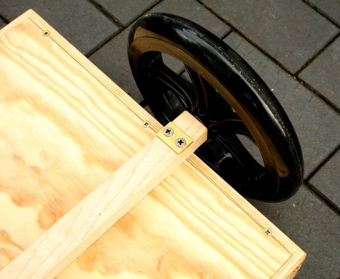

Räder und Achszapfen: Ersatzteile für Tretroller (Hudora), kugelgelagert, leider recht schwer. Rad- Durchmesser etwa 230 mm.
Achse: Hartholz- Vierkant, Achszapfen 8 mm Durchmesser, im die hölzerne Achse eingeklebt mit Epoxy.

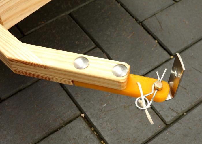

Kupplung: Winkel mit Kupplungszapfen wird an der Hinterachse des Fahrrades angeschraubt (rechts, weil links der Fahrradständer sitzt). Kupplungselement ist die gelbe Lasche an der Deichsel (aus Polyurethan), die durch ihre Elastizität eine ausreichende Beweglichkeit in alle Richtungen ermöglichen soll. Sicherung durch Federstecker. Diese Konstruktion entspricht der an meinem "Y- Frame"- Anhänger.

Re: Anhänger für Kinderfahrrad
Beitrag von Wolfgang J »
der Anhänger ist dir toll gelungen. Ich vermute, wenn Tochter oder Enkel den sieht habe ich ein neues Projekt;-)

Beiträge: 1355
da kann ich doch nur ein großes Lob aussprechen. Das sind die Projekt, die besonders viel Freude machen. Und wenn sie dann auch noch so gut gelungen sind, wie es auf den Bildern übermittelt wird, kann ich Deine Anmerkung des Besonderen gut nachvollziehen. Toll ausgeführt und umgesetzt.
einen netten Anhänger hast Du da gebaut - Reschpeckt!
Könntest Du mal ein Bild mit dem am Fahrrad montierten Anhänger veröffentlichen? Mich würde der maximale Einschlag in einer Linkskurve interessieren (irgendwie erscheint die Deichsel so, als würde sie keinen größeren Einschlag erlauben.
Hast Du mal getestet, ob die PU-Kupplung einen Sturz abfangen kann, wenn bespielsweise der Anhänger kippt? Aufgrund ihrer kurzen tordierebaren Länge hätte ich da so meine Bedenken (und dass sich Fahrradanhänger aufschaukeln und kippen können, habe ich selber schon wiederholt erlebt (auch mehrfach mit Kind drin...;-) ).

@ Philipp: Du zählst genau die Punkte auf, die mir vorab einiges Kopfzerbrechen gemacht haben. Die Konstruktion ist so, dass das Hinterrad (bei Linkskurve) in einem Winkel von 45° zum Anhänger stehen kann. So viel ist im Fahrbetrieb wohl gar nicht möglich, beim Rangieren kann es natürlich hinderlich sein (kenn ich von meinem Anhänger, der lässt auch etwa 45° zu). Und die Kupplung: Das PU st ziemlich weich, ein Verdrillen um +/- 90° von Hand ist kein Problem, mehr ist möglich. Ich denke, das reicht wirklich. Ein Bild kann ich nicht liefern, die Erprobungsphase steht bevor und ich werde genau auf diese Punkte achten (selbst probefahren kann ich das Ding ja nicht, mein Fahrrad hat 20" und da passt es nicht ran).
