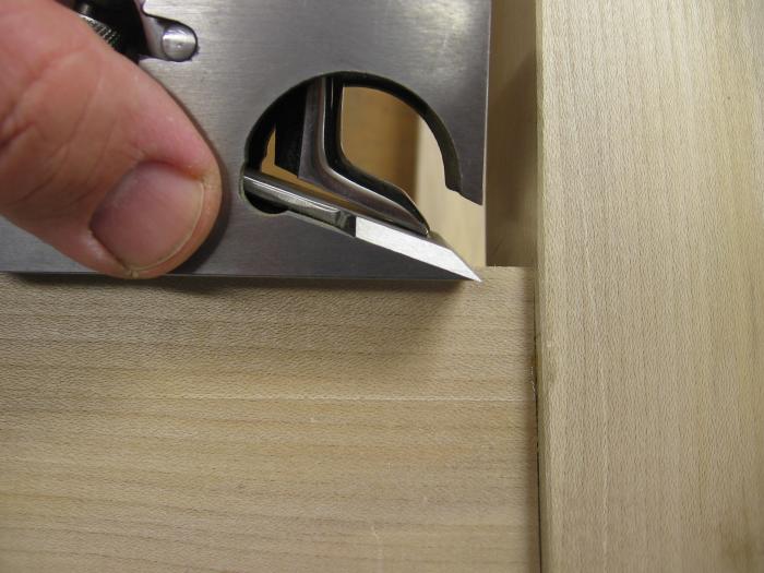

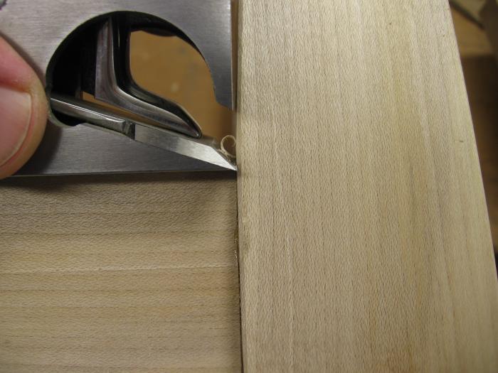

Einsatz für den Clifton 3110 Seltenaber wenn, dann unentbehrlich.

Auch wenn ich genau den nicht habe, kann ich das "Unentbehrlich" für die Bauform nur bestätigen!
Meiner ist ein Simshobel mit kurzem Vorderstück (Bullnose Plane - 307935 von FWB) von Veritas. Einzige Grundbedingungen: Das Eisen muss rattenscharf sein und die Schneide sollte auf der Rückseite nicht verrundet sein.
Hier im Einsatz mit Nase:

danke für die Bilder. Der Einsatz zeigt sehr schön, wie dieses Werkzeug vielfältig eingesetzt werden kann. Durch die Entnahme der vorderen Teile wird es erst zu diesem speziellen Hobel. Das erleichtert sehr das "Eckenputzen".
