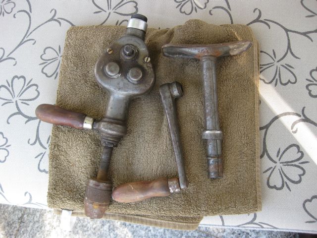

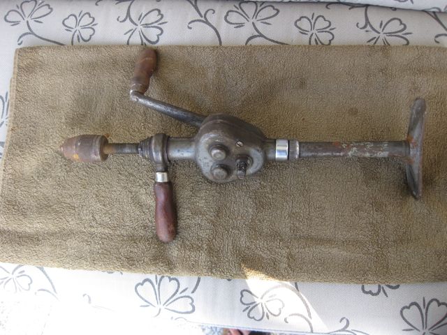

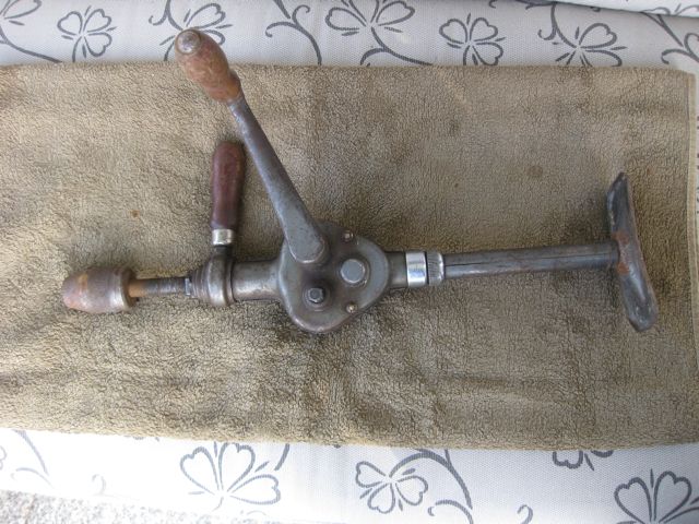

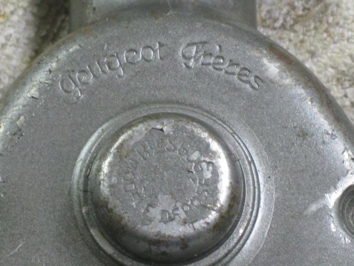

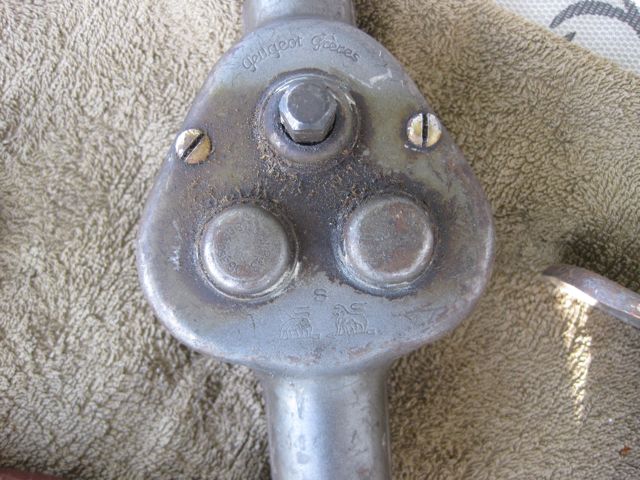

Auf dem heutigen Flohmarkt hab ich eine Bohrmaschine gefunden.
Möchte sie euch zeigen, weil der Hersteller auch andere Handwerkzeuge gebaut hatte.
Eigentlich sind diese Handbohrmaschinen nichts außergewöhnliches.
Diese hat aber einige interessante Details .
Zerlegt ist sie noch nicht, dass heb ich mir für den Winter auf.
Baujahr und Verwendung kann ich nicht bestimmen.
Sie hat mit der Handkurbel nur ein Gussteil .
Wo andere Maschinen fast nur aus GG bestehen ,
hat diese nur pressteile aus sehr dünnem Blech.
Das brustschild lässt sich demontieren
und die Überwurfmuttern ist durch eine Sicke vor dem verlieren geschützt.
Der zusatzgriff lässt sich lösen und verdrehen, aber nicht demontieren.
Bei vielen Maschinen wird die Kurbel mit einer Schraube gesichert,
die dann auch meistens fehlt oder nicht mehr original ist.
Bei dieser wird die Kurbel nur aufgesteckt und durch eine Kugel gehalten.
Durch das geringe Gewicht und die Zerlegbarkeit in Werkzeugkisten freundliche Teile
denke ich, dass es sich um eine Maschine für den "Kundendienst " handelt.
Aber das ist nur meine Phantasie.

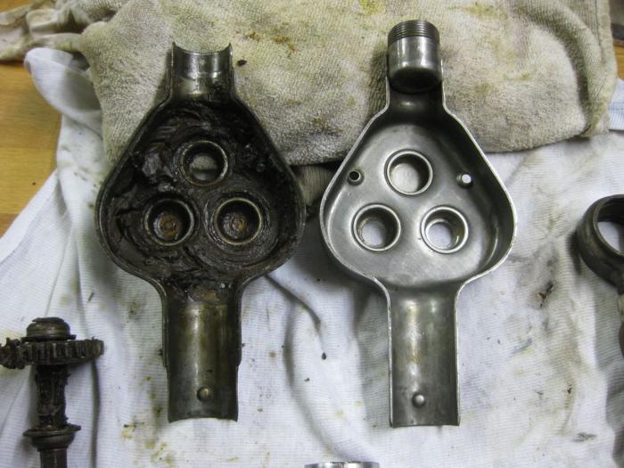

Das was an dieser Maschine aber am meisten auffällt sind die drei Übersetzungen.
Bin jetzt schon gespannt was ich im Winter im Getriebe vorfinde.
Gruß Joachim und nun die Bilder

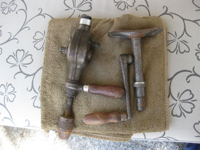

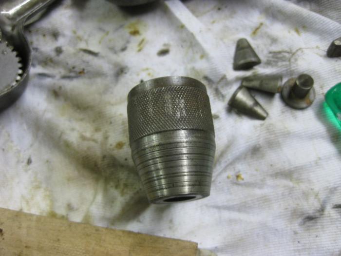

Hallo Heinz, hallo Wolfgang
Danke für die Tipps und Unterstützung
Gesucht hab ich unteranderem auch mit " peugeot frères perceuse à main "
Gefunden hatte ich aber bis auf paar Bilder nichts.

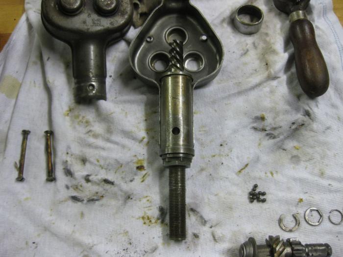

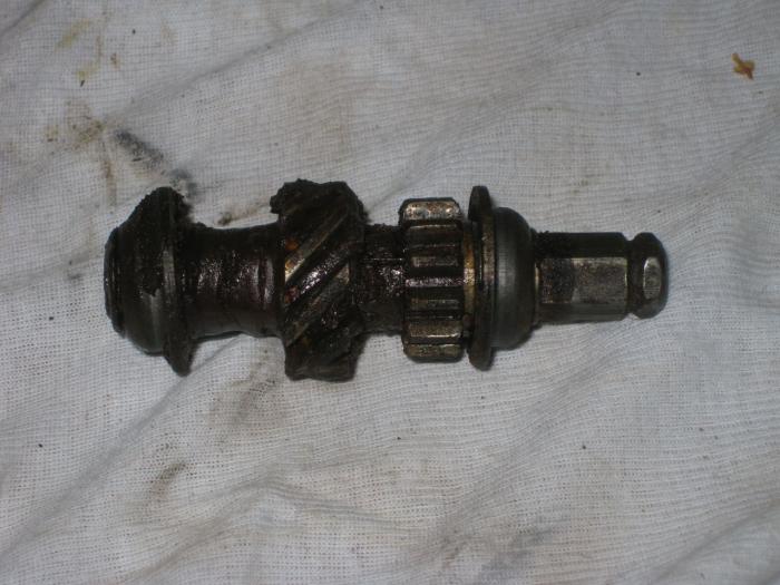

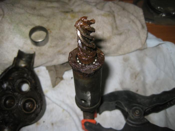

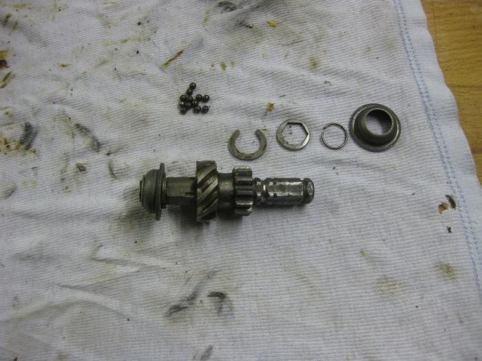

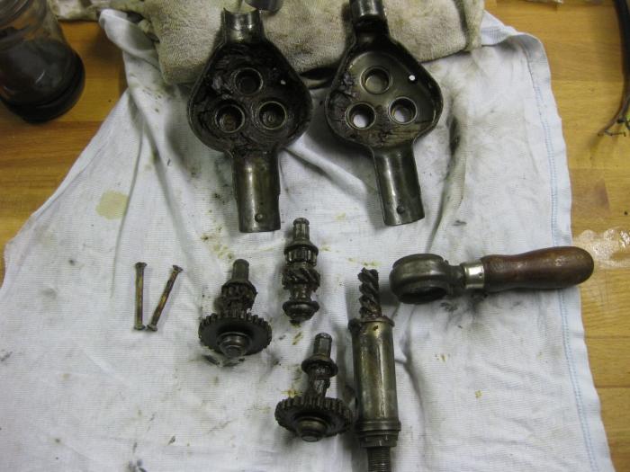

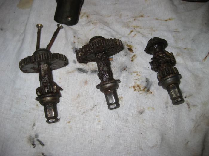

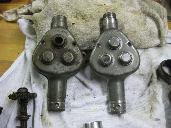

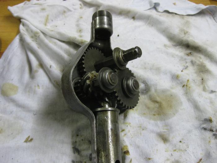

Gestern war es noch geplant für den Winter ,
aber weil das Wetter heute nicht so toll war....
So dann mal paar Bilder vom nachmittag ohne Komentar
Gruß Joachim

Joachim Thiel
Beiträge: 188
Re: Was leises von einem Lauten *MIT BILD*
Beitrag von Joachim Thiel »

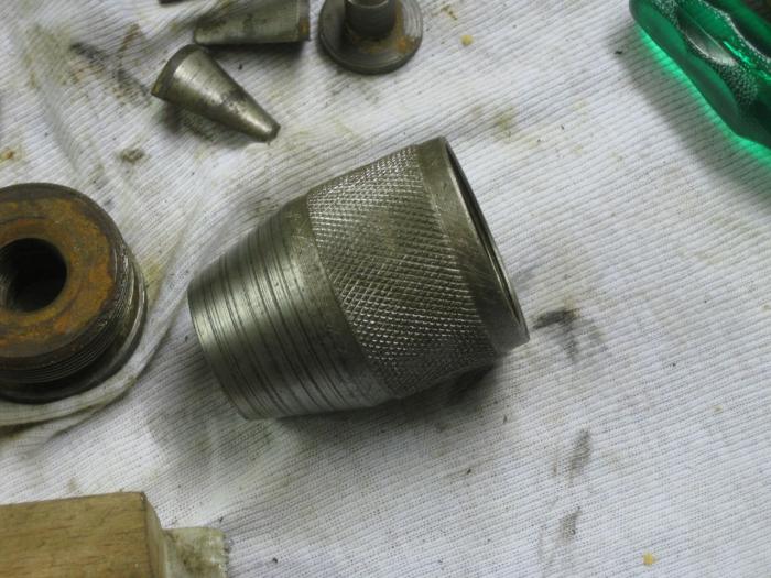

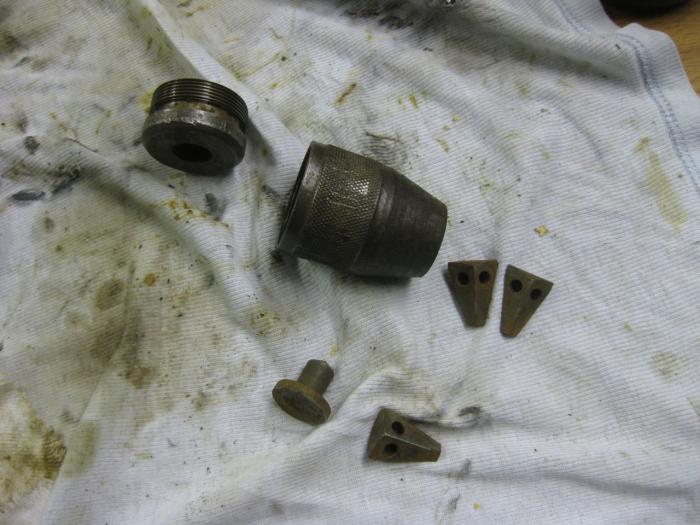

Hallo Claus

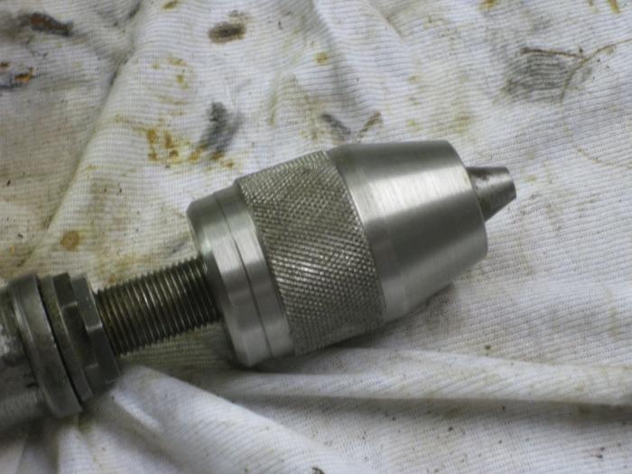

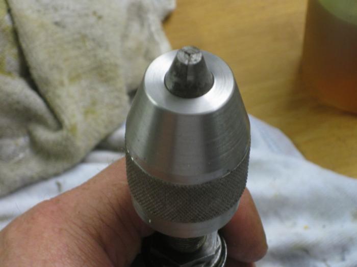

Manchmal dauert es bei mir
Danke für die Glückwünsche
Bei mir war es eher ein roter Kopf den ich bekam
bei den zahlreichen Versuchen das Futter zu zerlegen.
Heute hat dann der klügere nachgegeben.
Die Macken sind nicht von mir , ich kann das zwar auch
aber die sind von meinem Vorgänger .
Die kordelung ist jetzt wieder tauglich für Handflächenpeeling
Patina ist weg ,aber eh sie ins Wohnzimmer darf hat sie die wieder.
Es fehlen nur noch die drei Federn , die aus den Kugelschreibern haben versagt.
Ein schönes Wochenende ins Neandertal
Joachim

Servus Joachim,
ja, die Bohrfutter haben es oft in sich -- im wahrsten Sinne ...
Kugelschreiberfedern sind nicht hart genug, ich nehme entweder passende fertige Federn vom Meter runtergeschnitten (gibt's in vielen Durchmessern im Internet/Bucht) oder selbst gewickelte. Dazu braucht man nur ein bissl Federstahldraht (gleiche Quelle) im richtigen Durchmesser und einen Dorn, der etwas dünner sein muss als die gewünschte fertige Feder.

Grundsätzlich sollte man aber bei Flohmarkteinkäufen einiges beachten.
Ist das Teil komplett -kann ich fehlteile nachfertigen
Gibt es Schäden - speziel jetzt Bohrmaschine Risse, unrunder und rauer Lauf
Ein Hauptkriterium ist natürlich der Preis und das "habenmüssen" bzw ""habenwollen"
Besonders auf das bohrfutter achten , oft rosten die Federn ,
brechen und in Folge fallen je nach Futter dann die Backen raus, dass ist dann ein Totalschaden
Auch gibt es gibt es viele Arten von Futter ( was mich wiederum begeistert)
Lassen sich in solch einem Futter die Bohrer spannen die ich verwenden will?
