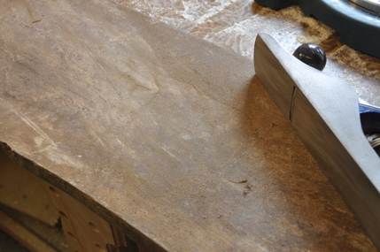

Die erste Probe ist gemacht: was kommt unter dem Dreck hervor? Sieht eigentlich vielversprechend aus.

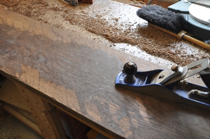

Jetzt beginne ich ernsthaft zu hobeln. Der Hobel ist ein Record No5 mit gekrümmtem Eisen.

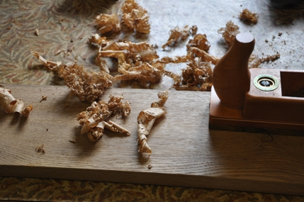

Zum Schluss kommt mein neu-erworbener Ulmia Reform-Putzhobel zum Einsatz. Mal sehen, was der kann.

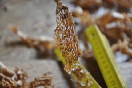

Ein Wunder-Span? Naja, für einen nicht eingearbeiteten Hobel auf einem 180 Jahre alten Brett ganz brauchbar.

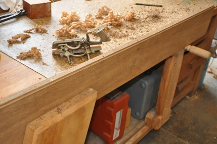

Mit dem Record No 50 wird noch ein Falz eingehobelt, damit die unvermeidliche dauerelastische Masse sicher hält. Meine schräge Beinzange und der Shaker-inspirierte Bankknecht kommen zum Einsatz.

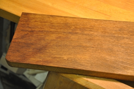

Die unbehandelte Fensterbank. Muss noch geölt werden.
Die zwei Stunden Arbeit haben sich doch gelohnt, oder nicht?

Das etwas ärgerliche bei solchen Aufarbeitungen: Der Dreck am Holz macht das Hobeleisen sehr schnell stumpf.

Natürlich musste ich die ganzen Eisen anschliessend schärfen.
Übrigens arbeite ich in dem 5er-Hobel mit einem Juuma-Eisen, wenn ich ihn zum Schruppen nutze. Es ist erstaunlich strapazierfähig, was mich immer wieder überrascht.
