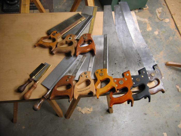

ich habe genau das, was Du brauchst: *MIT BILD*
[In Antwort auf #139332]
Hallo Jörg:
untere Reihe, 5. von rechts.
Spear Jackson, 10 inch, hohes Blatt. Fast wie neu, aber plump und potthäßlich, ich hab sie vor vielen Jahren in der Bucht geschossen und mochte sie nie . Schick ich Dir gern (geschenkt), wenn Du mir Deine Adresse mailst.
Hallo Jörg:

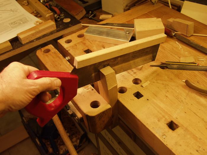

Re: Rückensäge für Schärfexperimente *MIT BILD*
Nur weil es gerade gut paßt... so habe ich angefangen (ich habe quasi die Rückseite der 5-Eurosäge benutzt und einen Rücken aus Holz als Provisorium).
Das Blatt auf dem Bild habe ich dann (weil es so gut funktioniert) in meine jetzige Zinkensäge (2. Bild) verbaut und nutze es noch heute.
Gruss,
Gruss,
