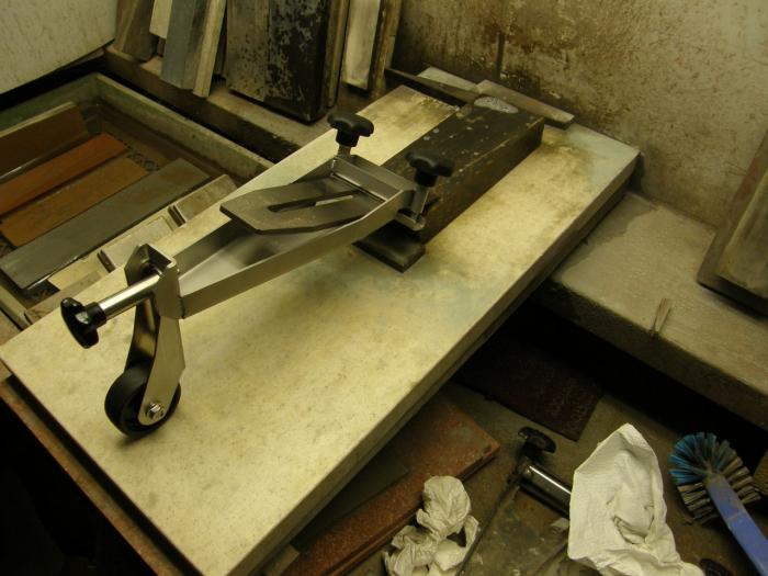

Gerd Fritsche
Beiträge: 592
Mein schwarzer Arkansas war zu gross *MIT BILD*
Beitrag von Gerd Fritsche »
[In Antwort auf #139132]
auch in der neuen Welt scheint das Novaculite Vorkommen so ausgebeutet zu sein, dass neue Steine von schlechter Qualität
sind und grössere Kristalle unregelmässig beinhalten.
Ich hatte lange Jahre, seit ca. 1970 einen Arkansas Stein mit den Abmessungen 102 x 75 x 200 mm unbenutzt im Regal, da er zu unhandlich war.
Das ging solange bis ich meinen Fliesenleger fragte ob er ihn teilen könne.
Jetzt habe ich 3 Steine mit den Massen 32 x 75 x 200, und bin sehr zufrieden.
Ich benutzte sie mit Wasser und einem Spritzer Spüli, obwohl das nicht wirklich nötig ist.
Die Steine verschleissen so gut wie garnicht und es ensteht kein Schlamm.
Das Bild zeigt einen Stein auf meinem Schleifplatz.
Viele Grüsse vom Bodensee
Gerd.
