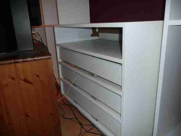

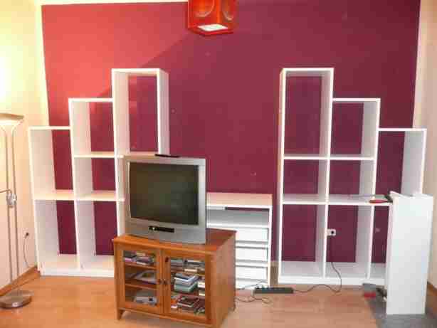

Wohnzimmer neu gestrichen, Korpus aufgebaut.
Eine Nutzung ist wieder möglich (endlich wieder Glotze :-) )
Rechts steht mit Zwingen stabilisiert ein Regal, das über den Fernsehtisch kommt.
Schublade sind fertig, nur die Blenden und die Klappe oben fehlen noch

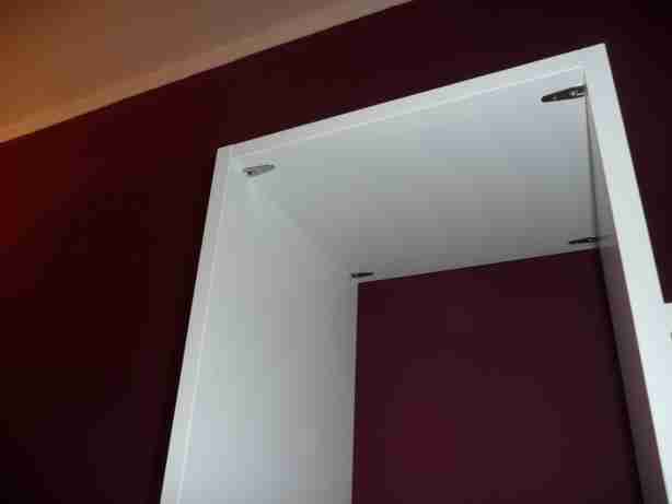

Wie ich die Montageplatte da reinkriegen soll, weiß ich noch nicht
Der Schrank wird durch Exzenterdübeln zusammen gehalten.
Dafür habe ich mir Schablonen für die Exzenter ala Guido Henn gebaut und mit Bohrbuchsen Schablonen für die Einschraubdübel
Da Maßhaltigkeit ist toll. Alle Maße stimmen auf den Millimeter.

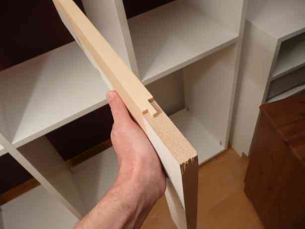

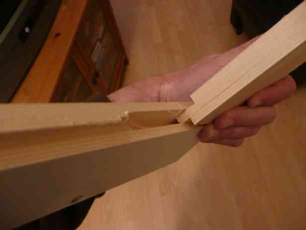

Die Innentüren sind Rahmen aus Buche mit Konterprofilen.
Ich habe die Konterprofile von dem Tischler, wo ich die Buchenriegel abrichten konnte, gezeigt bekommen.
Ich mache sie komplett mit der Tischkreissäge.
Bei dem Querriegel habe ich noch die Falz für das Glas vergessen und beim Längsriegel ist die Falz nicht tief genug...
Gut, dass ich das gerade sehe...
Ich würde sagen, ich habe die erste Hälfte hinter mir.
