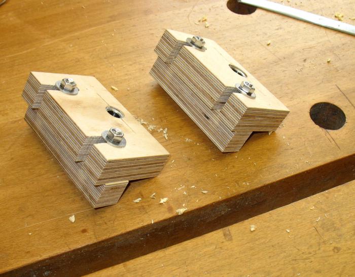

Eine andere Möglichkeit, präzise zu bohren, sind Halter für Bohrbuchsen die ich mir mal aus Multiplex gebaut und erfolgreich eingesetzt habe. Die positionieren und führen den Bohrer, das geht sehr gut und ist manchmal hilfreich.

Re: Mobiler Bohrtisch/Bohrständer?Selbstbau?
[In Antwort auf #136410]
die Bohrhilfen welch Du da gebaut hast finde ich sehr praktisch - Frage; die Bohrbuchsen - hast Du da spezielle, wenn ja, woher oder sind die aus Aluminium oder Messingrohr geschnitten?
