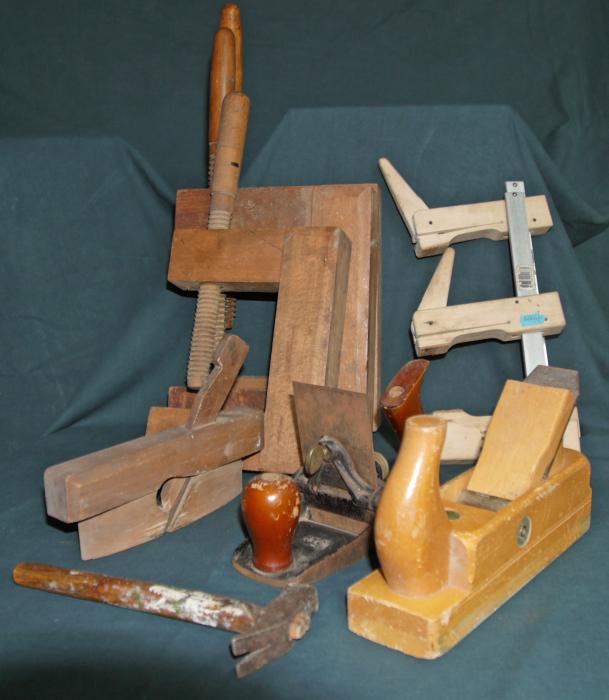

Hallo liebe Holzgemeinde,
ich möchte euch zeigen, was ich heute vom Trödel ergattert habe. Meine Frau schüttelt zwar immer den Kopf, aber ich bin mit einem guten Gefühl nach Hause gefahren.

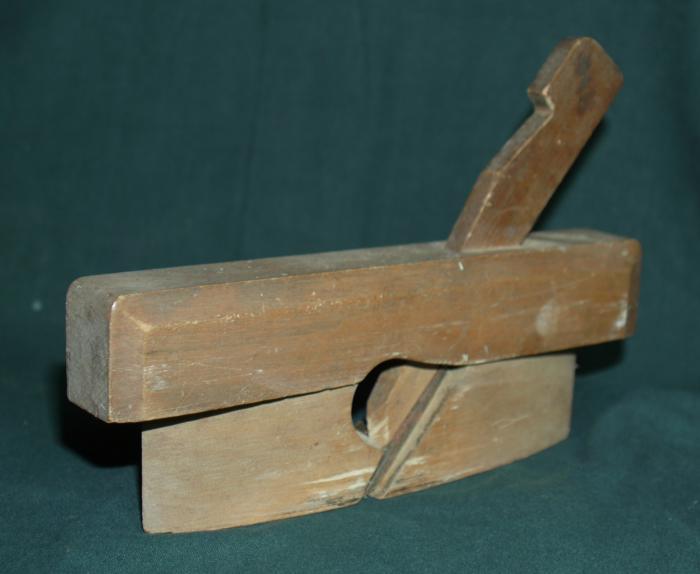

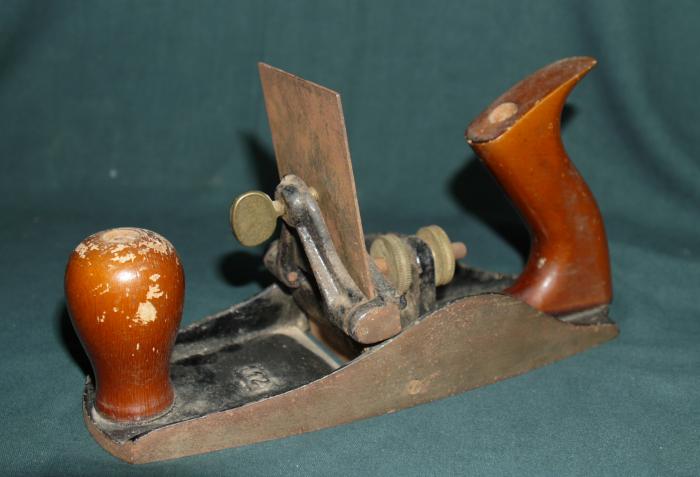

Erworben habe ich 3 alte Holzschraubzwingen (a 1,50€), 2 Klemmsia-Zwingen (a 2,00€), einen kleinen Hammer mit Nagelklaue (0,50€), einen Metallhobel ohne Hersteller (5,00€). Ich vermute, dass es sich hierbei um einen Ziehklingenhobel handelt. Hier schließt sich auch meine Frage an die Experten an. Gibt es einen Ziehklingenhobel? Weiteres habe ich einen Holzhobel erworben (1,50€), bei dem sich der Verwendungszweck auch meiner Kenntnis entzieht. Für einen Rat der Experten wäre ich sehr dankbar. Zu guter letzt konnte ich für 1,50€ noch einen Ulmia Doppelhobel erstehen. Mit ein bißchen Handeln habe ich für alles 15,00€ bezahlt und ich denke für den Preis hättet ihr die Dinge auch mitgenommen.
Schönen Grüß Udo

in der Summe ist das alles Okay - der Ziehklingenhobel und die Klemsia sind schon OK - der 500.te Holzhobel - na ja ...
Hier wird der Ziehklingenhobel sehr gut erklärt:
http://www.feinewerkzeuge.de/G307919.htm

hier die Antwort: http://www.feinewerkzeuge.de/G307919.htm . Auch die Beiträge hier im Forum zum Stanley 80 gingen in die Richtung dieser Oberflächenbehandlung . Viel Spaß bei der Aufbearbeitung.

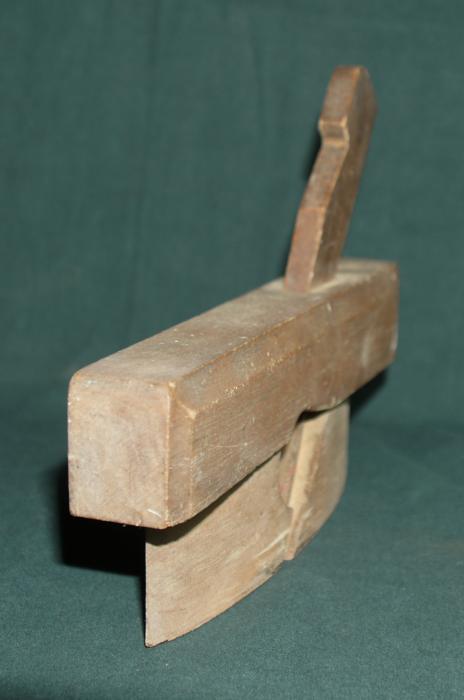

der Preis ist nicht nur okay, der ist sensationell! Alleine der Ziehklingenhobel ist mehr wert.Ich hatte bisher nicht das Glück einen zu finden.
Dein unbekannter Hobel ist ein Bogensimshobel. Das ist ein Simshobel für geschweifte/seitlich konkave Fälze. Dem Keil und den breiten Fasen nach zu urteilen stammt er von einem norddeutschen Hersteller (Hamburg?). Gibt es einen Herstellerstempel (wahrscheinlich auf der Vorderseite)?

@Wolfgang, ich bin zwar gelernter Tischler, aber von einem Bogensimshobel hatte ich bisher noch nicht gehört. Dankeschön für den Hinweis! Mit deiner Annahme, dass es sich um ein norddeutsches Werkzeug handeln könnte, hast du auch nicht falsch gelegen. Wie oben schon geschrieben, habe ich ihn auf einem Flohmarkt bei HH gekauft.

Wie Wolfgang schon geschrieben hat, der eine ist ein Bogensimshobel. Es gibt ihn auch einseitig, rechte linke Ausführung, vom Eisen betrachtet. Außerdem als Schiffshobel. Ein und beidseitig besitze ich.

noch eine kleine Klugscheißanmerkung zum Simshobel - den kann man auch Anwand(sims)hobel nennen.
Auf der hervorragenden Seite von Wolfgang Jordan gibt es einen in einem alten Katalog zu sehen:
http://www.holzwerken.de/museum/hersteller/kataloge/ott2_13.phtml
Ganz oben, die Nr. 16.
Wie die Vorredner schon geschrieben haben, ein zwei-in-eins Bogensimshobel für links und rechts. Hatten früher mehrere (alle?) Hersteller im Angebot. Hatte aber selbst noch nie einen in der Hand. Mit einem Falzhobel oder einer Tischfräse kann man den auch aus einem normalen Simshobel selbst herstellen.
Die "normalen" Bogensimshobel gibt es hier zu sehen:
http://www.holzwerken.de/museum/hersteller/kataloge/ott2_12.phtml
Alles nicht mehr üblich, da es kaum mehr gebogene Fälze zum Nacharbeiten gibt.
