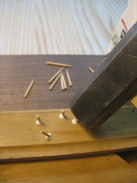

gratuliere, den Hobel hast du schön hingekriegt. Hast du den Keil neu gemacht? Womit hast du die Wurmlöcher verschlossen?

Der Keil ist netterweise vom Verkäufer angefertigt worden. Der alte Keil war durch Wurmfraß nicht mehr zu retten.
Die „Füllungen habe ich mit Zahnstochern, unterschiedlicher Stärken, aus Buche ausgeführt. Die nächsten werde ich aus Hainbuche selber machen. Ich habe einen kleinen Abschnitt davon für ein anderes Projekt in der Werkstatt. Die Arbeiten habe ich in meinem Blog, wie Pedder erwähnte, beschrieben. Hier noch ein weiteres Detailbild dieser speziellen Arbeit.
