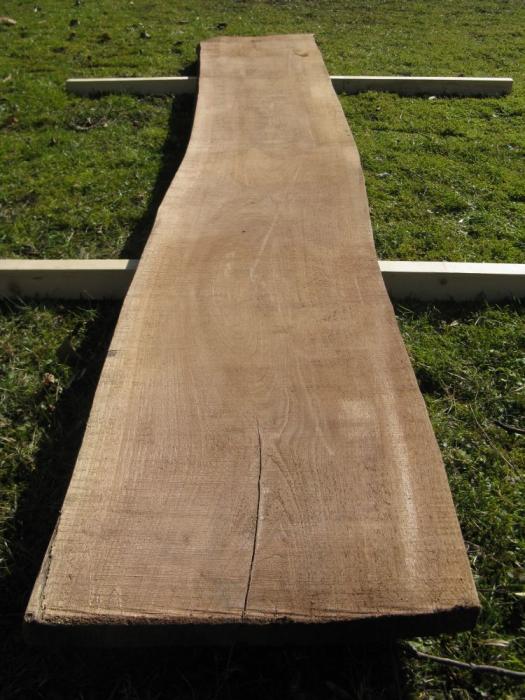

Der Rohstoff für das Projekt

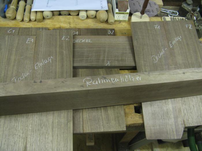

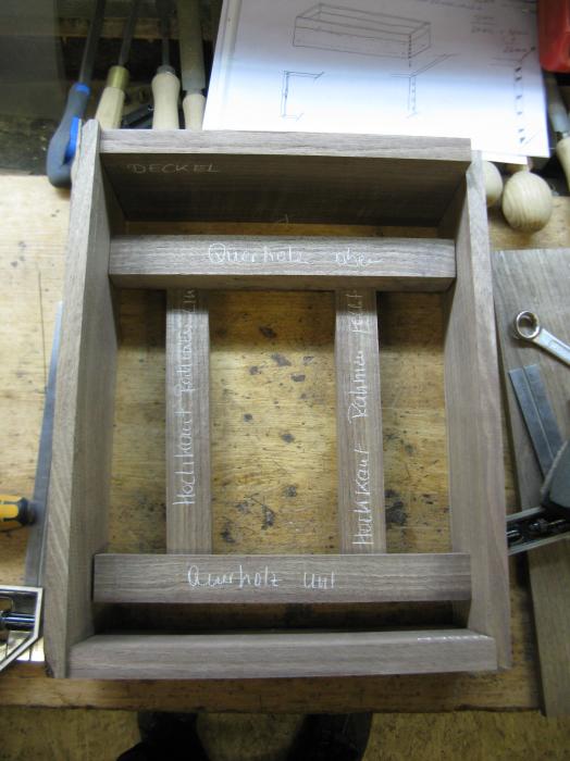

Die Einzelteile nach dem Zuschnitt
Die Einzelteile zusammengelegt, um die Form besser zu erfassen
Eine der beiden Füllungen

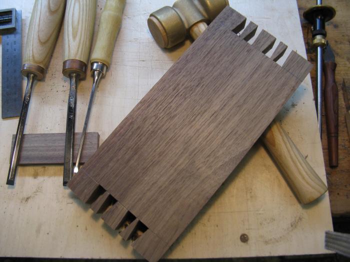

Die Zapfen-Schlitzverbindung der Türe

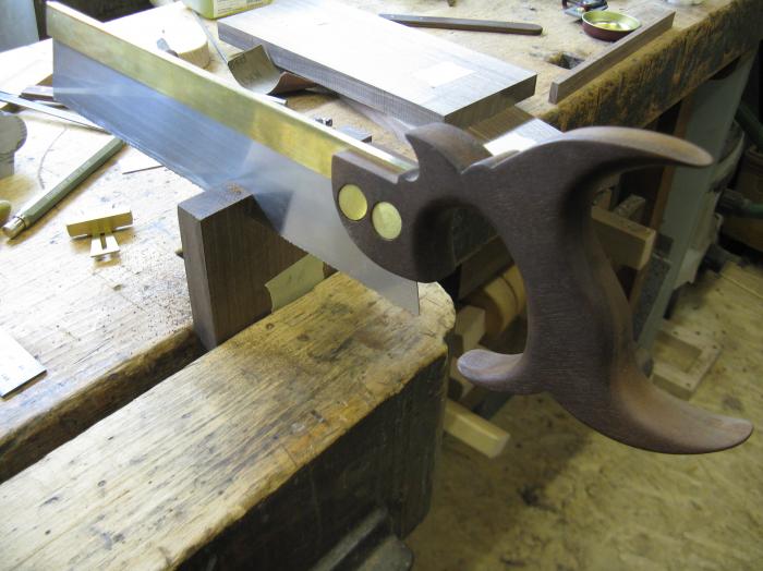

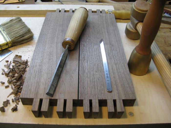

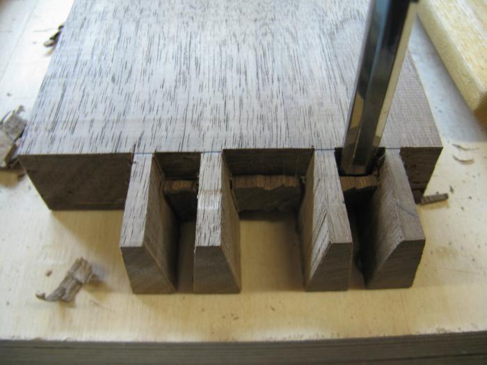

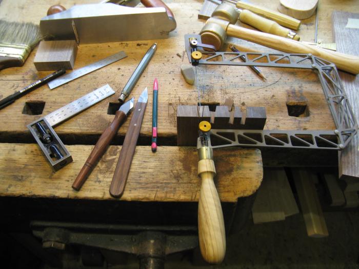

Die Schwalben und Zinken werden angerissen

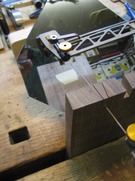

Meine Zinkensäge im Einsatz
Die Fretsaw im Arbeitseinsatz
Der Sägeschnitt wird im Spiegel kontrolliert
Die Überstände werden ausgeräumt
Sauber verputzt die Seitenteile
Desgleichen, Ober- und Unterteil

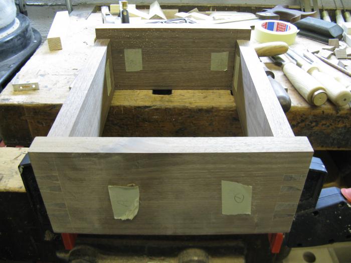

Die Anprobe: es passt

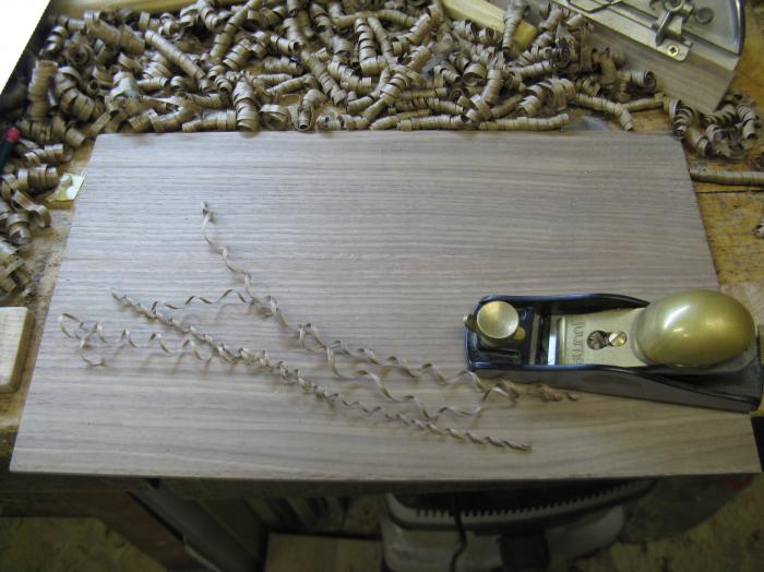

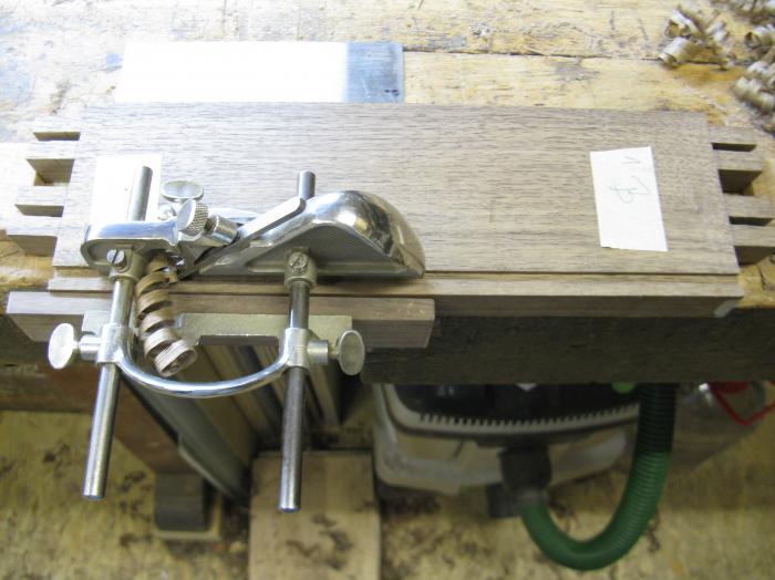

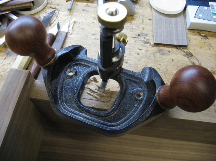

Die Nutherstellung mit einem tollen Werkzeug und den dazugehörenden hervorragenden Eisen
Das Ergebnis was nur Spass macht. Nur mit dem Eisen ohne Vorschneider

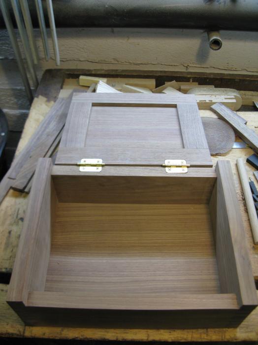

Die Nuten erwarten den Boden
Der wird gefast, zusammengesteckt und dann der Korpus verleimt

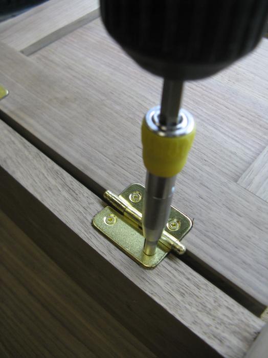

Die Scharniere mit einem tollen Hilfsmittel schnell justiert

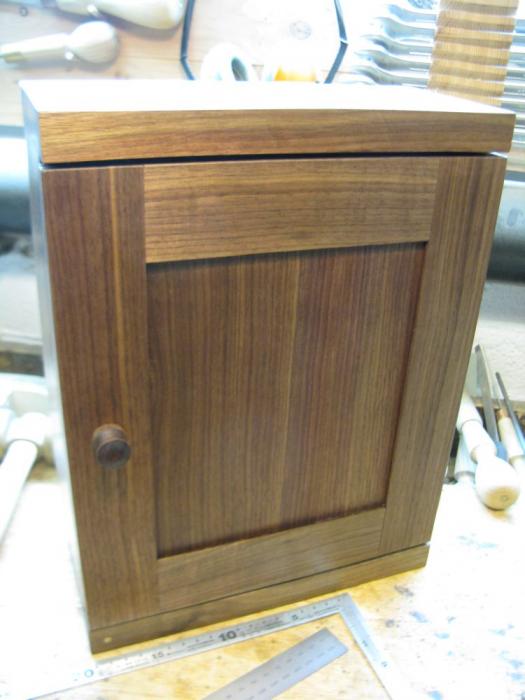

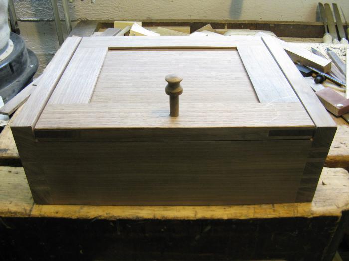

Den Sitz mit dem Grundhobel ausgeräumt Dann noch den Knopf gedrechselt und angepasst

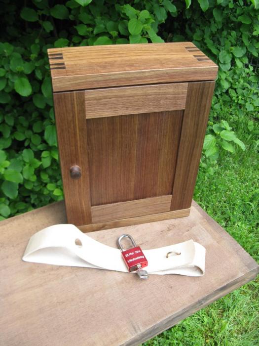

So soll es werden

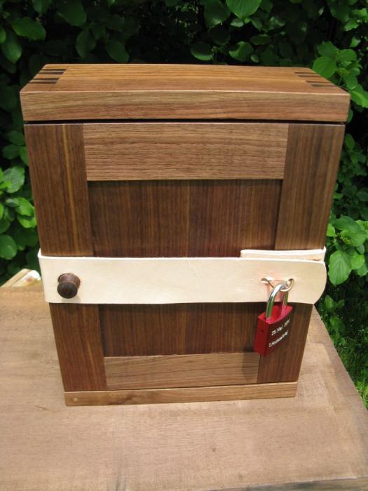

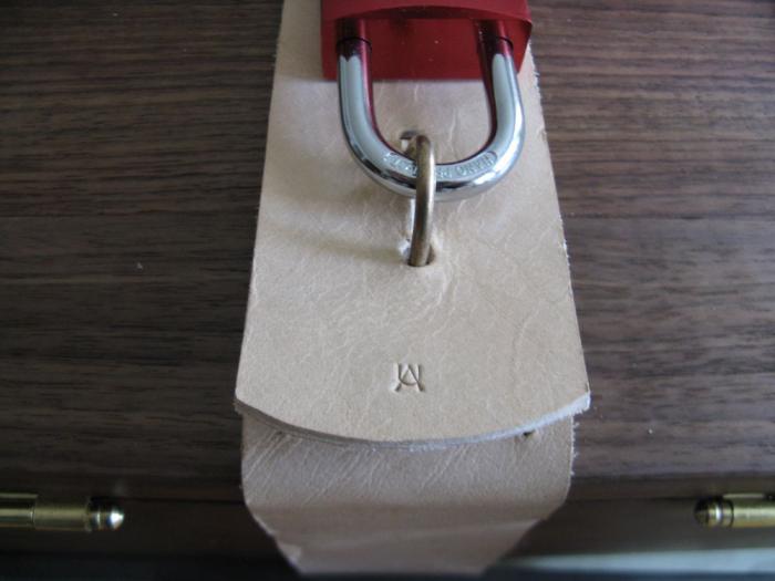

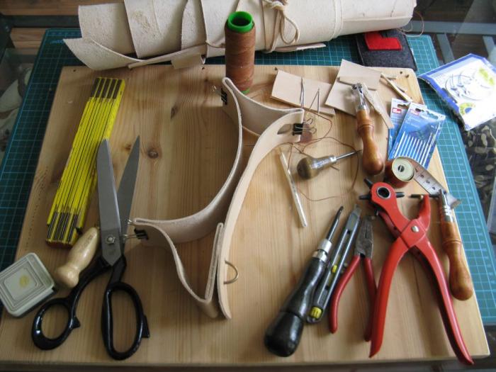

Die Bandage aus Leder angefertigt

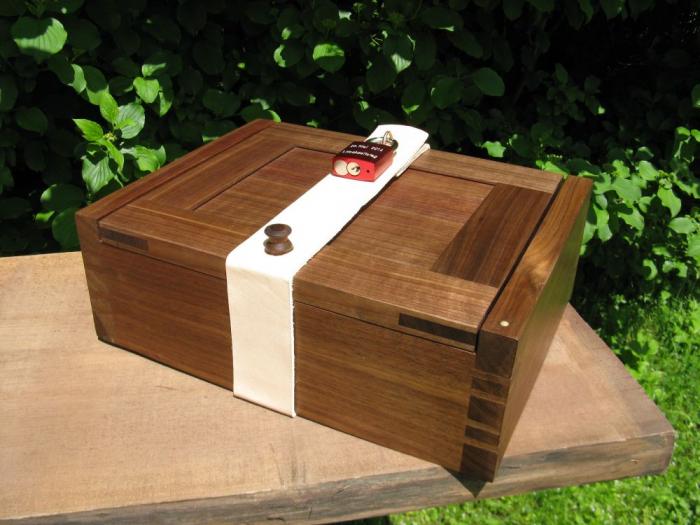

Das letzte Bild in der Werkstatt Und nun das fertige Projekt Hier die Schatulle/das Wandschränkchen getrennt von der Bandage Und dann als Einheit

ein sehr edles Stück aus einem schönen Holz.
Ich habe den Bau schon in Deinem Blog verfolgt.
Der Sinn dieser Bandage erschließt sich mir nicht, wofür ist die denn gut? Geschenkbandersatz vielleicht?

eine tolle Arbeit und ein wunderschönes Kästchen. Ich verstehe nur die Bandage nicht, wäre da nicht ein schönes Schloss mit einem schönen Beschlag nicht auch möglich gewesen?

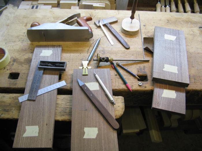

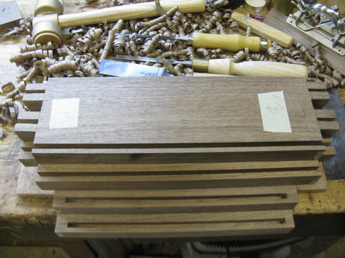

erst einmal eine Korrektur, wieder hat die Forensoftware mir einen Streich gespielt und drei Bilder einfach vertauscht. Daher hier der Nachtrag der fehlenden Bilder:
Und nun die Erklärung der Bandage. Es sollte etwas anderes sein, als eine Schließe mit Schloss. Diese wird nach einem Jahr, an dem ersten Jahrestag, durch die Übergabe des Schlüssels zu öffnen sein und kleine Erinnerungen an die Hochzeit kommen zum Vorschein. Die klassischen Bauformen sollen durch solche Ideen einen Veränderung erhalten.

ich habe den Bau auch auf deinem Blog verfolgt, sieht gut aus! Die Idee, nach einem Jahr noch mal an die Hochzeit zu erinnern finde ich gut, dass ist die richtige Zeit um noch mal die Erinnerungen zu wecken.

ich habe den Bau der Schatulle ebenfalls bei Dir im Blog verfolgt - sehr schön geworden. Persönlich wären mir die Seitenwände zu "wuchtig" - aber das ist ja eine Geschmackssache.
=> hast Du keine Bedenken, wenn das Leder ein Jahr um die Schatulle gewickelt bleibt, dass das Holz an dieser Stelle unterschiedlich nachdunkelt?

das Nachdunkeln war heute auch ein Diskussionsthema, aber die Aufbewahrung erfolgt nicht an einer Sonnenseite. Daher gehen wir das Risiko ein, und wenn es sich negativ auswirkt, dann werde ich mit der Ziehklinge nacharbeiten und einen neuen Ölauftrag machen. Zu dem massiven Design, es gefiel mir besser als das Muster, das filigraner ausgestattet war.

Ahh, dann macht so eine Bandage natürlich Sinn und ist mal was anderes.
