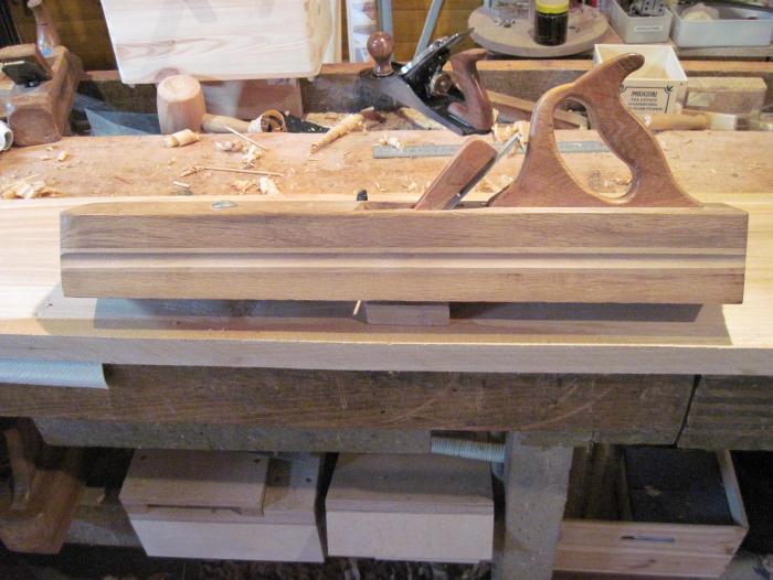

Gesamtansicht von der Seite

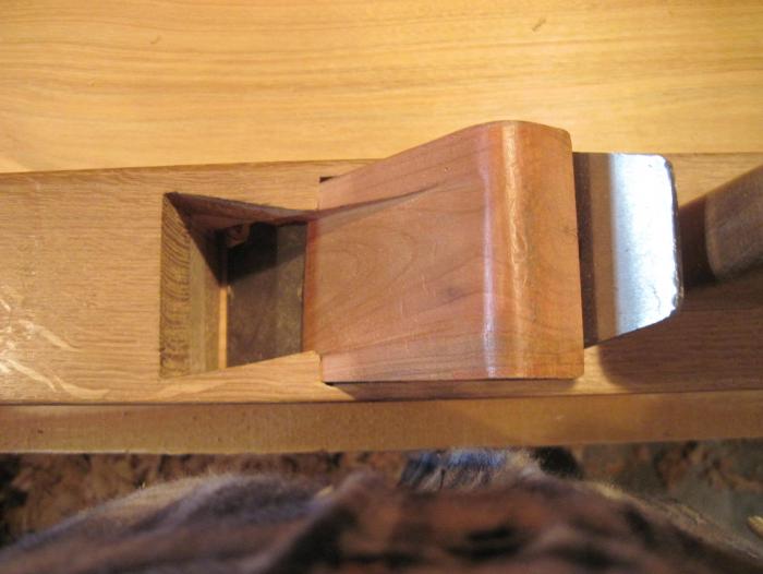

Spanloch

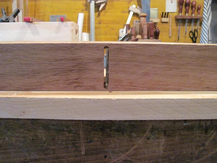

Hobelmaul (leider zu groß geraten)

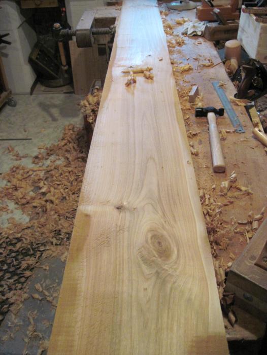

Das erst grob abgerichtete Kirschbrett

so rudimentär können Deine Kenntnisse nicht gewesen sein, die Rauhbank sieht doch sehr professionell aus. Hast Du drei Schichten aufeinander geleimt und dann aus dem Vollen gearbeitet? Alles gestemmt oder auch gebohrt? Ich nehme an, es gibt keine Bilder von der Herstellung, sonst hättest Du sie sicher gezeigt!?

vielen Dank fürs Kompliment. Ich war seinerzeit selbst erstaunt, dass die Rauhbank (fast) so geworden ist, wie ich mir das vorgestellt hatte. Denn zu dieser Zeit hatte ich die ersten "Gehversuche" in Sachen Holzwerken (einige wenige kleine und kleinste Versuchsprojekte) hinter mir. Ich mußte mir jede freie Minute für die Werkstatt abzwacken und Geld für den Kauf für Werkzeugen gabs eigentlich auch nicht, da damals jeder Cent in die Sanierung/Umbau unseres Hauses geflossen ist. Aus diesen Tatsachen heraus kam dann auch der Gedanke aus "Abfallholz" selbst einen Hobel (Rauhbank) zu bauen. Bilder vom Bau gibts in der Tat nicht, da ich damals noch nicht im Besitz einer digitalen Kamera war. Leider habe ich auch nicht daran gedacht mit meiner "normalen" Kamera zu fotografieren, könnte man heute einscannen. Und der angesprochene Baubericht war glaube ich dieser: http://www.woodworking.de/cgi-bin/forum/webbbs_config.pl/md/read/id/10160
Leider sieht man in diesem Bericht keine Fotos mehr, sonst könnte ich es definitiver sagen.
Was nun den Bau der Rauhbank angeht: Ja, die drei Schichten wurden komplett verleimt (mit entsprechendem Übermaß), das Spanloch wurde aus dem Vollen gebohrt und gestemmt. Für den Griff habe ich eine Zeichnung, die ich irgendwo als Kopie aufgetrieben habe auf dem Kopierer solange vergrößert, bis sie meinen Vorstellungen und meiner Handgröße entsprach, aufs Holz übertragen und ausgearbeitet.
