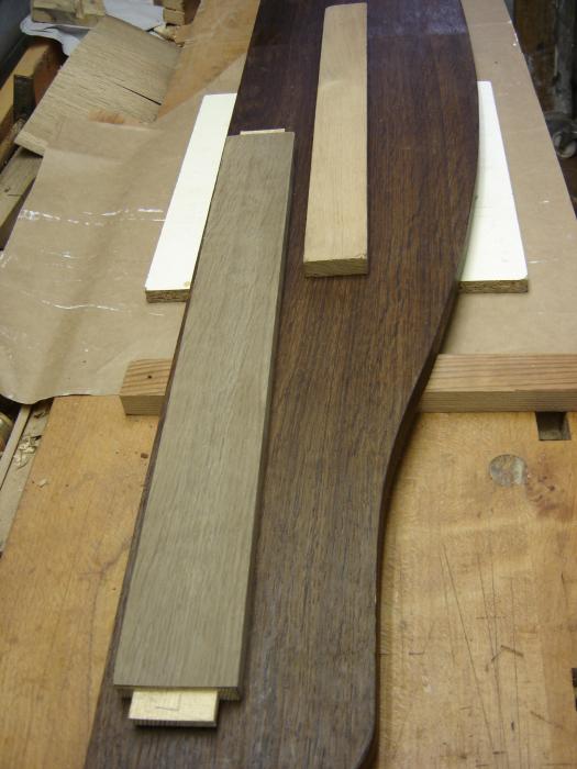

ich habe vor einiger Zeit diese chemische Art des Schwarzfärbens mal an einer kleinen Schleifstein-Box ausprobiert. Hat super geklappt. Ich habe die Lösung so oft aufgetragen bis das Eichenholz eine schöne schwarze Farbe angenommen hat. Durch das Ölen und Polieren wird das Schwarz noch intensiver. Allerdings kann ich nichts zur Lichtbeständigkeit sagen - die Schleifsteinbox liegt bei mir in der Werkzeugkiste.
Hier zwei Bilder:
schöne Grüße, Tobias

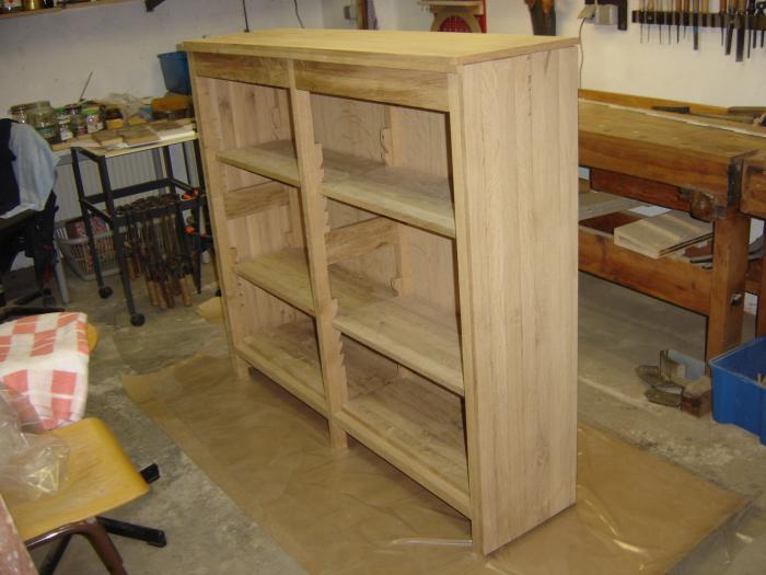

ich hab schon öfter Eiche geräuchert und bin dabei folgendermaßen vorgegangen.

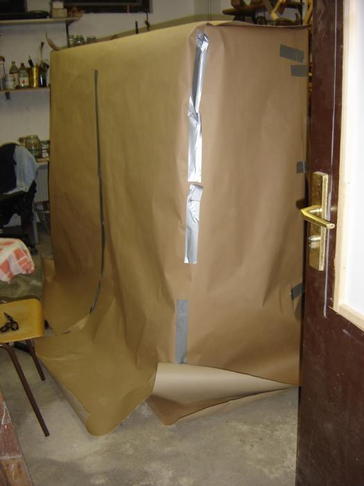

In der Apotheke hab ich mir 25%iges Ammoniak gekauft, der Liter ca. 4 €, dann ein Gestell gebaut unter das das zu räuchernde Teil passt und mit Folie sozusagen ein Zelt drum. Je nach Größe des zu räuchernden Objektes ein oder zwei Schälchen mit Ammoniak drunter, schnell die Öffnungen noch verklebt und dann wenigstens 24 Stunden zu lassen. Habs auch schon mal über 30 Stunden drin gelassen, dringt dann tiefer ins Holz ein.
Zur Veranschaulichung ein paar Bilder und ein Link zu einem Video, wo ich das gefilmt habe.
Liebe Grüße Uwe
Vor dem Räuchern
Unterm Zelt, damals hatte ich gelesen, dass Lichteinfall das Ergebnis negativ beeinflusst und hab über die Folie noch Papier gebracht

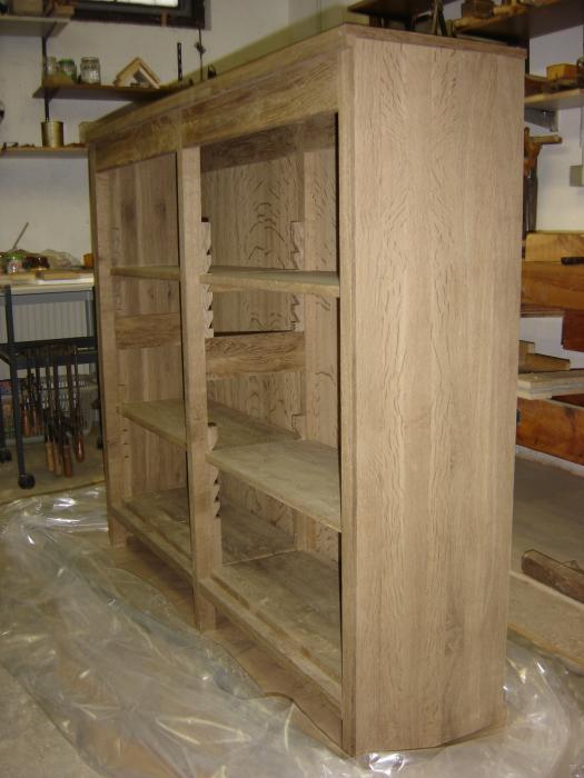

Nach dem Räuchern, das Ergebnis war erstmal enttäuschend

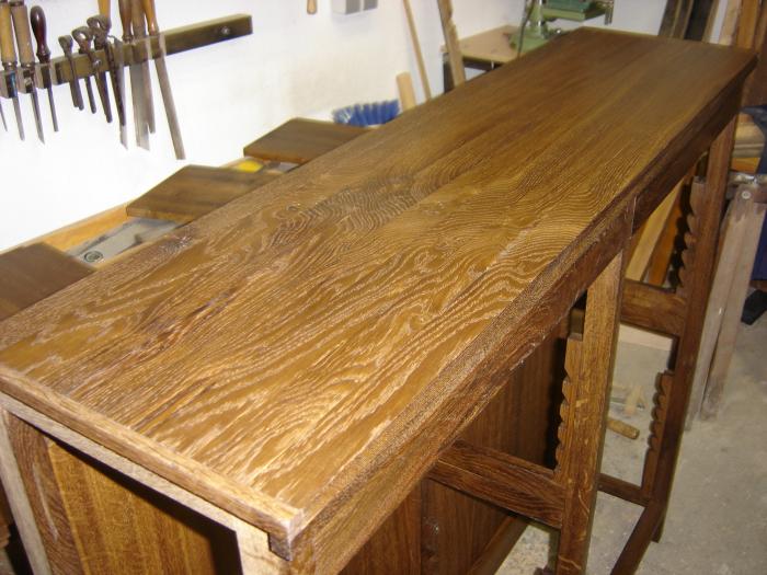

Nach dem ölen schon richtig gut
Und nun geölt und mit Antikwachs behandelt

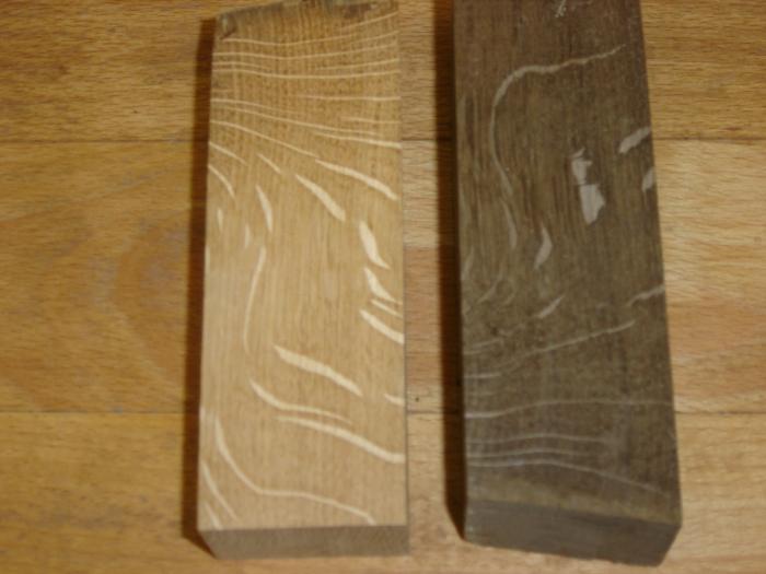

Hier ein Bild von meinem ersten Versuch

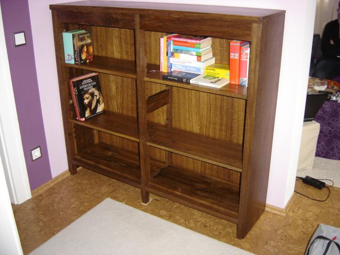

Und hier 3 Teile meines Wandbordes, Natur belassen, geräuchert und dann geölt
