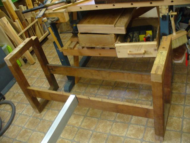

Ausgangszustand

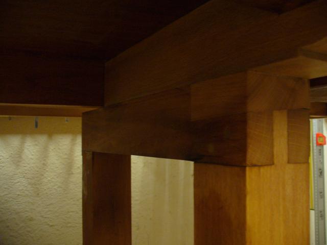

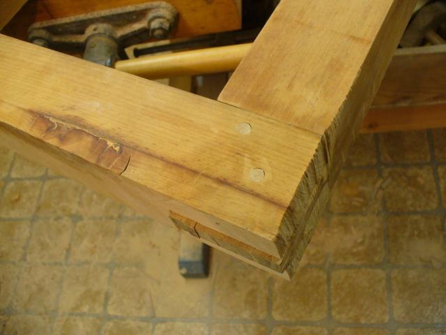

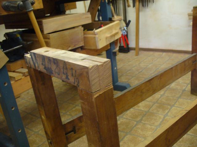

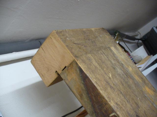

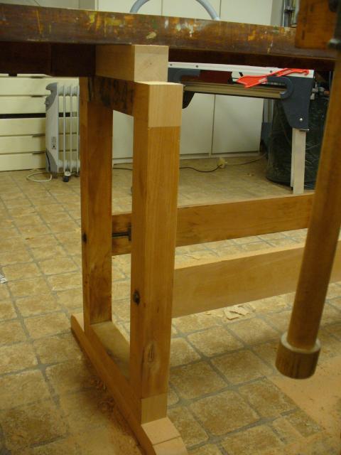

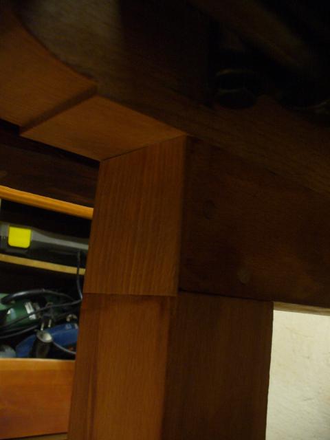

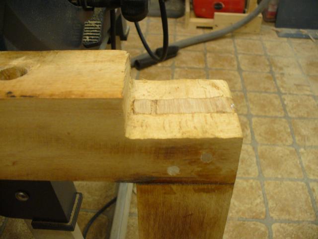

Das Gestell war mit durchgestemmten und verkeilten Zapfen passgenau gefertigt und leimlos zusammengefügt worden. Der böse Vorbesitzer (im Folgenden abgekürzt bVb genannt) hatte die Überstände des Gestells grob abgesägt und damit die Verbindungen geöffnet.
In die Verbindungen selbst hat er eingesägt, in einem Fall sogar einen Klotz herausgesägt:
Die Festigkeit des Gestells habe ich durch eine Verleimung mit durchgehenden, auf Zug gesetzten Dübeln (Draw-boring) wieder hergestellt.
Der herausgesägte Klotz wurde durch einen Einsatz ersetzt.
Dort, wo die rechteckige Kontur der Rahmen durch Einsägen gestört war, habe ich gerade Flächen hergestellt und Brettchen eingesetzt.

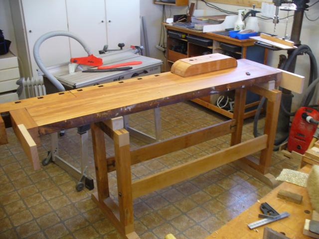

Da die Hobelbank für mich so zu niedrig war und ich eine größere Standfläche wollte habe ich oben und unten Tragebalken angefügt.
Diese wurden an allen Enden abgerundet.

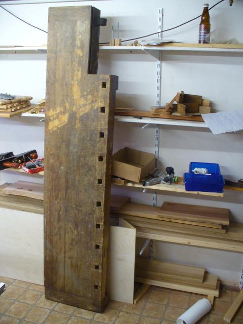

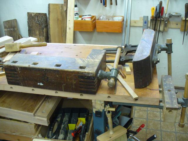

So sahen Platte und Zangen aus, als ich sie bekommen habe:

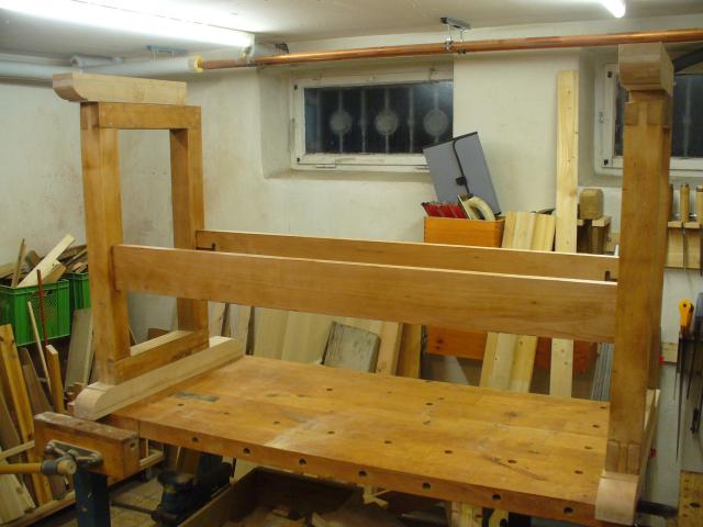

An der Platte wurde vom bVb (bösen Vorbesitzer) die Beilade abgesägt.
Diese musste nun neu gebaut und angehängt werden. Außerdem war die Platte kein Rechteck sondern besaß - warum auch immer - die Form eines halben Trapezes, Hier musste die Form korrigiert werden.

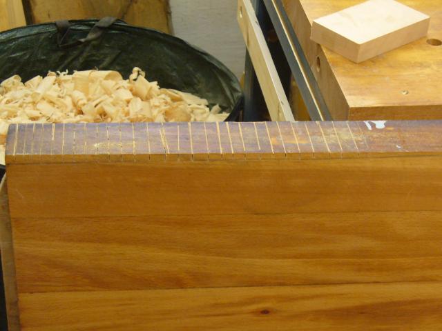

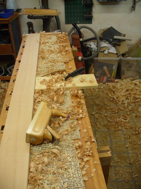

Zur Korrektur der Form wurde die Platte hochkant eingespannt.
Das überstehende Holz eingesägt, weggestemmt und plangehobelt.

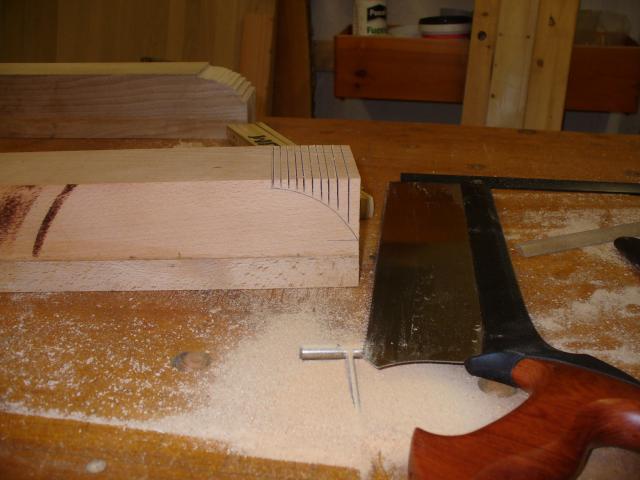

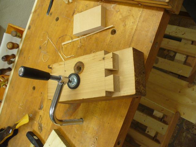

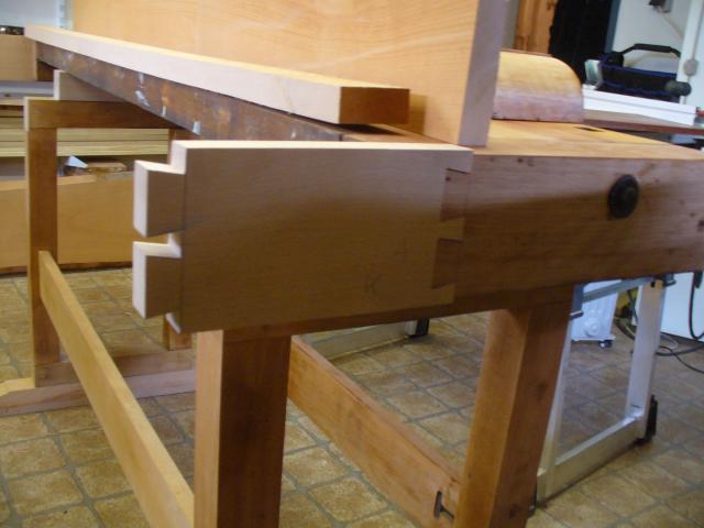

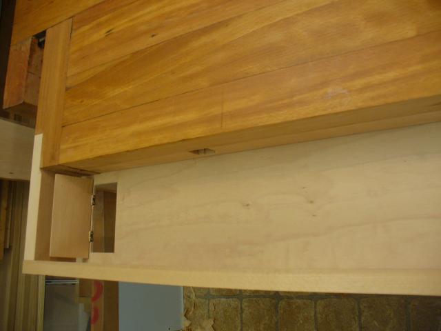

Zum Neubau der Beilade hatte ich einen schönen 3,5 cm Buchendiehl besorgt.
Um den Rest der originalen Stirnbalken zu erhalten sollte die neue Beilade mit einer halbverdeckten Zinkung in die Stirnbalken eingesetzt werden. Zusätzlich habe ich die Leimfläche durch eine abgesetzte Schulter vergrößert.
Die eingehängten Seitenbrettchen waren meine ersten "gezähmten widerspenstigen Brettchen", also komplett aus einem Diehl geschnittenen, von Hand abgerichteten und auf Dicke gehobelten Bretter.
Eine gute Übung für die zwei Meter lange Rückwand:
Alles ging gut.

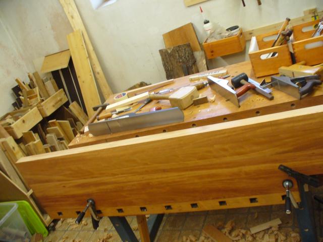

Detail 1: Eine Reinigungsluke ersetzt die Rampe, rechts sind Knöpfe für Zubehör
Detail 2: In der Rückseite sind Durchlässe für Schraubzwingen ausgespart

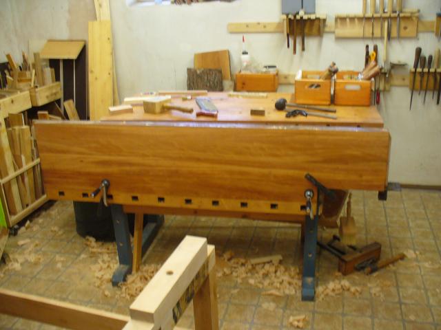

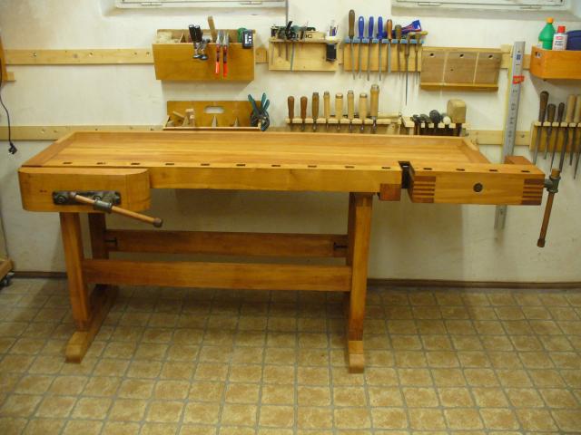

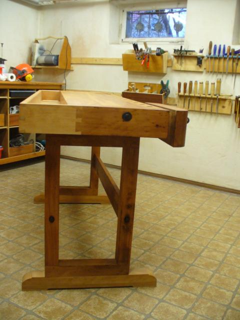

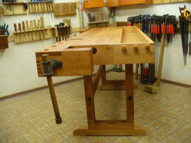

Hier die Bank wie sie nun aussieht:
Und nun die Bank an ihrem Platz.
