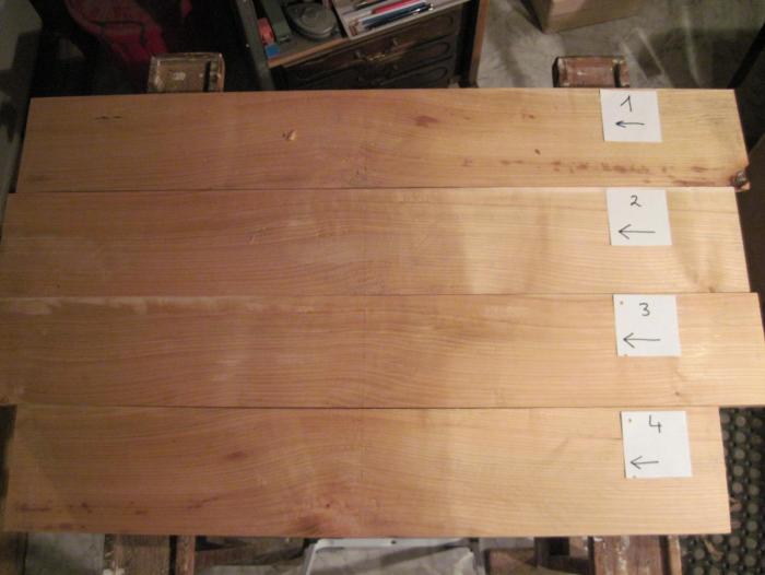

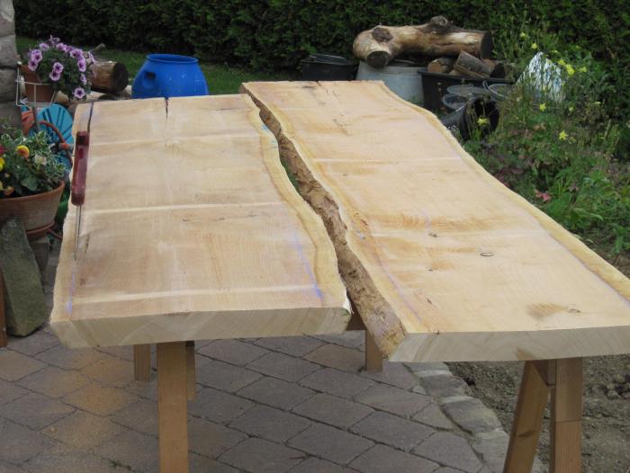

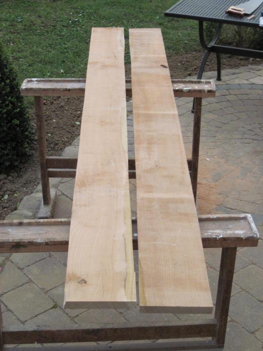

Hier die Kirschbohlen (ca.54 mm stark) , aus denen mal ein Couchtisch werden soll

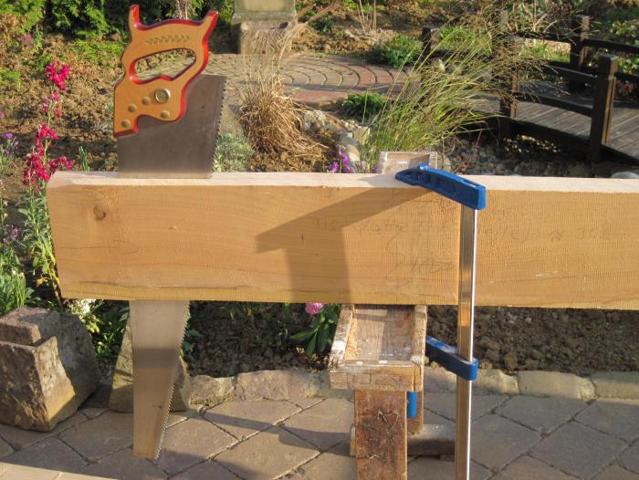

Von Hand mit der PAX auftrennen
geschafft!

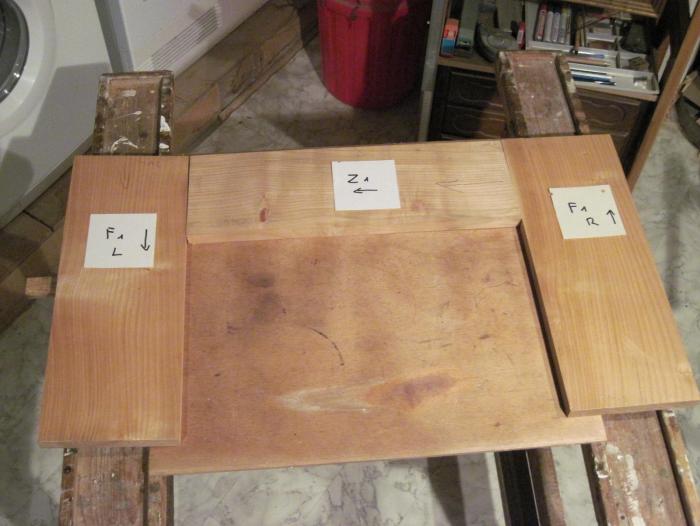

aus diesen Brettern soll das zweiteilig Untergestell entstehen

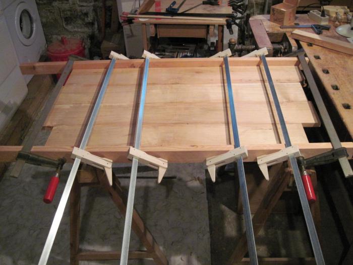

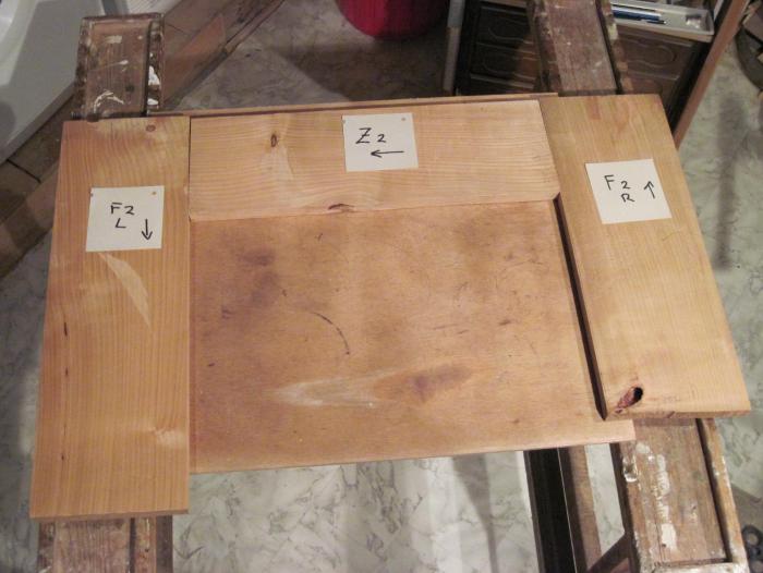

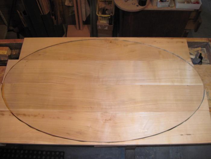

Bretter für die Tischplatte
verleimt

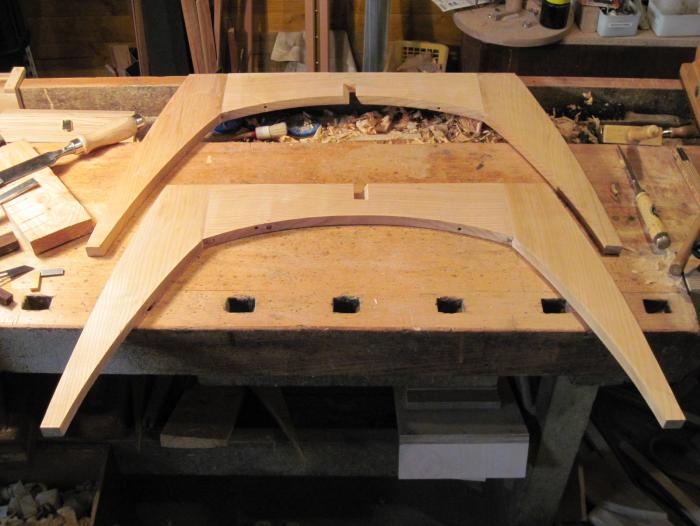

und (mit der Schweifsäge) ausgesägt

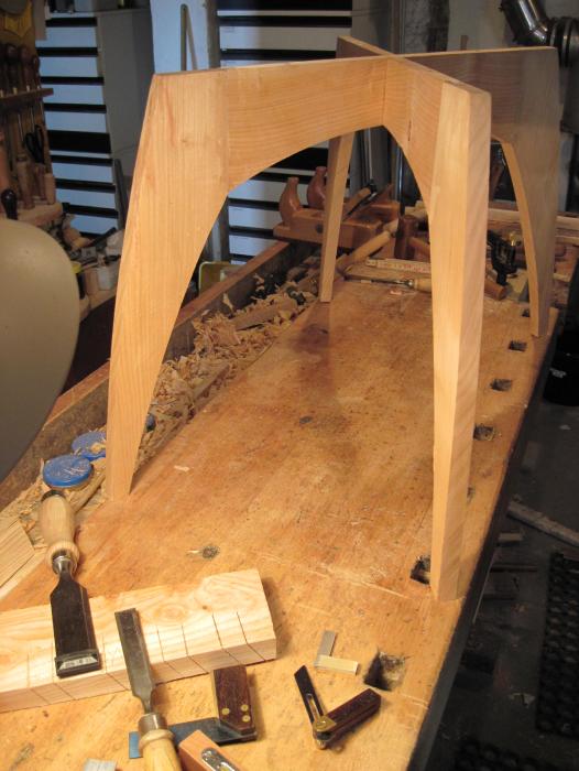

die beiden Teile fürs Untergestell

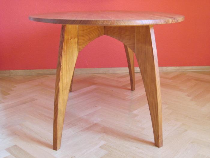

und zusammengesteckt

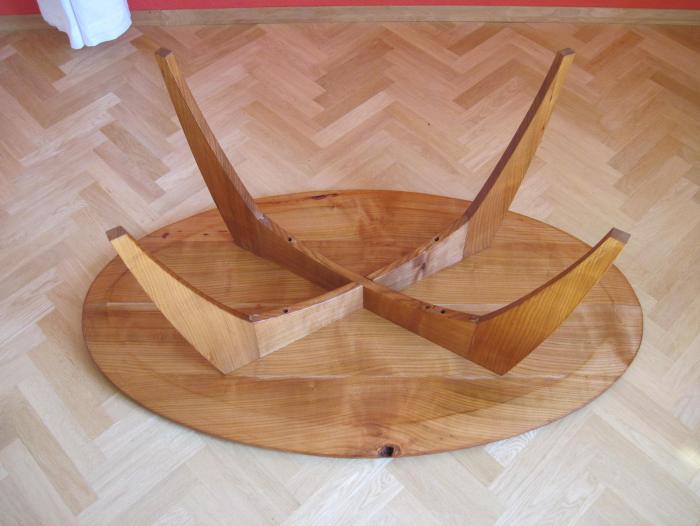

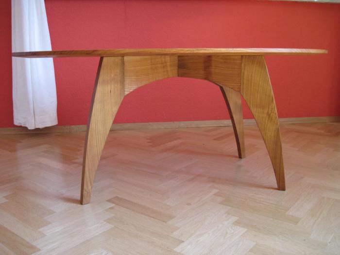

das Untergestell wurde mit 4 Schrauben an der Tischplatte befestigt

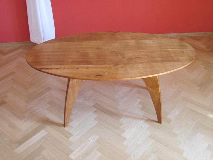

und hier das Endergebnis
Die Oberfläche ist geölt (Mohnöl, die ersten beiden Aufträge mit Orangenöl verdünnt) und gewachst (Bienenwachs pastös von Liberon)

mit der Schweifsäge ausgesägt
die Teile fürs Untergestell zusammengesteckt
so, jetzt könnte alles richtig sein

- Wie hast Du die Abplattung auf der Tischunterseite hergestellt?
- wie kann die Tischplatte trotz der Verschraubungen arbeiten?
- sind die Beinteile miteinander über Nut und Feder, über Zapfen oder mittels Dübeln verbunden?

Zur Ausführung kann ich nichts sagen, außer, dass Du meine Hochachtung genießt für's Auftrennen mit der Pax (oder jedem anderen Fuchsschwanz!)
Mit einem ganz normalen (scharfen) Hobel grob vorgearbeitet und dabei immer die Augen starr auf der Faserrichtung, mit dem Flachwinkel-Blockhobel bis zur Markierung den Rest weggehobelt und zum Schluß mit der Ziehklinge die letzten kleinen Ausrisse beseitigt.
Das Untergestell besteht ja aus zwei Teilen, die aber nicht starr miteinander verbunden, sondern nur zusammengesteckt sind (die beiden Schlitze mit leichtem Übermaß) und daher problemlos arbeiten können (hoffe ich).
Beim Original sind Beine und Zargen mittels Lamellos verbunden, ich habe sie mit Nuten und loser Feder verbunden.

Ich bin neugierig: wieviel Zeit hast du benötigt um die Bohle mit dem Fuchsschwanz zu aufzutrennen?
Ich nehme an, dass es die PAX mit 5,5 TPI ist?
Auf jeden Fall, Hut ab vor solch einer Leistung.

Wielange ich fürs Auftrennen genau gebraucht habe, weiß ich nicht mehr, meine aber, mich an einen oder eineinhalb Nachmittage (Freitag+Samstag) zu erinnern (das Projekt Couchtisch begann im Sommer 2011).
Ja es ist die PAX mit 5,5 TPI. Die ist schon etwas länger bei mir in der Werkstatt und war seinerzeit finanziell das höchste der Gefühle das ich mir erlauben konnte.
Zwar schärfe ich sie regelmäßig, habe den "rake" von 0-Grad auf 8-Grad verändert und trotzdem bleibt das Gefühl, daß sie die Schärfe nie allzulange hält. Entweder liegts tatsächlich am Blattmaterial oder ich hab die Sägenschärferei immer noch nicht ganz verinnerlicht.
