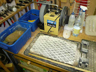

StattKanalklinker kann man übrigens auch einfach ein Stück Fensterbank mit den Schlitzen versehen und spart sich das ganze Einebnen. Unten ein Bild von Bernhards Platte.
