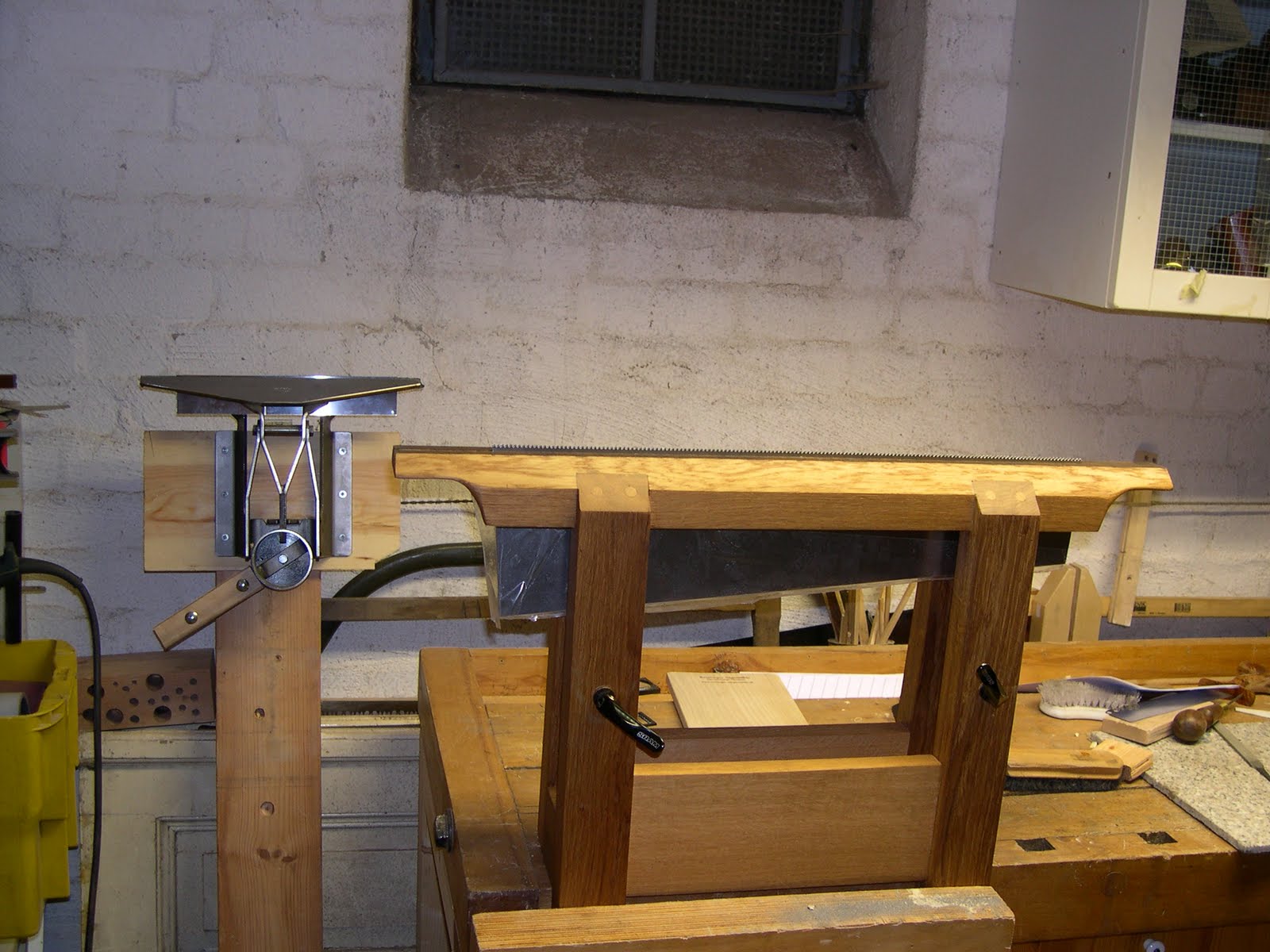

die tollste Sägekluppe von allen soll noch etwas gepimpt werden. Wie kann ich denn Ebenholz auf Eiche kleben?

PS: ich würde gern einmal ein Bild von der Sägekluppe sehen.

Ein Bild von der Sägekluppe hier. Sämtlich meiner Kluppen ind Bild und Wort habe ich auf meinem Blog zusammengefasst unter dem Label Sägekluppe:
http://pedder-altedamenauskiel.blogspot.com/search/label/Saegekluppe%20-%20Saw%20vice%20vise

Kluppen-Spannschrauben

warum baust Du Dir nicht selber Schnellspanner für Die Holzkluppe? M6, Form der Hebel wie bei Klemmsia aber aus ca. 2cm dickem Material (z.B. Multiplex oder Ahorn) vorne geschlitzt und als Achse eine Querlochmutter. So sollte ein Spannweg von 4-5mm möglich sein. Außerdem würde ich versuchen die Backen der Kluppe mit Federn vorzuspannen, damit wird das Ausrichten einfacher, da das Sägeblatt nicht so schnell verrutscht.

an dieser Kluppe werde ich nichts mehr ändern, außer dem Ebenholz. Und das auch nur, damit ich besser sehen kann. Ansonsten ist sie halt etwas langsamer zu spannen, aber erhöhgt den Leidensdruck nicht genug.
