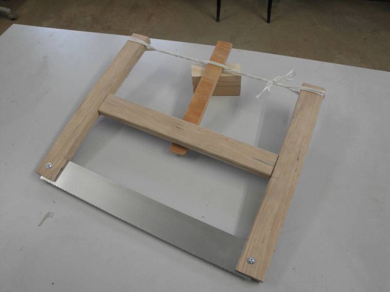

ich war in der vergangenen Woche fleißig und habe meine erste Säge gebaut. Dabei habe ich mich von den Sägen von Caspar inspirieren lassen. Vor allem sollte der Bau schnell gehen,weil ich ja noch mehrere Projekte vor mir habe und ich habe Caspars Videos gesehen und seine Arbeit hat mich begeistert. Sowas hatte ich vorher noch nicht gesehen.
Mein Sägeblatt hat folgende Daten: Länge 40 cm, Zahnweite 3 mm, Neigung 12°, Schrägung 30° und Schränkung 0,15 mm. Die Schränkung werde ich noch etwas vergrößern, damit sich die Säge besser korrigieren läßt. Ich habe auch das Gefühl als ob ich manchmal mehr Kraft zum sägen aufwenden muß als notwendig wäre.
Ich bin hin und weg vom arbeiten mit der Säge, hatte aber auch bisher nur Baumarktsägen.
Ich habe in mehreren Durchgängen wechselseitig gefeilt und von Anfang an die richtigen Winkel eingehalten. Als ich der Meinung war, dass nur noch ein Durchgang notwendig ist habe ich geschränkt, danach ganz sanft abgerichtet und nochmal mit einem Abziehstein drüber. Dann fertig gefeilt und seitlich abgezogen. Trotzdem sind Ausrisse da und ich bitte um Ratschläge wie ich das noch wegkriege.
Folgende Bilder sollen den Bau etwas dokumentieren.
Gruß Uwe
Die Säge bekommt noch ein paar Veränderungen am Gestell und die Sägearme werden kürzer.

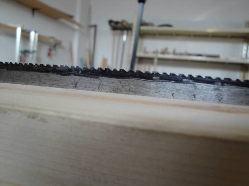

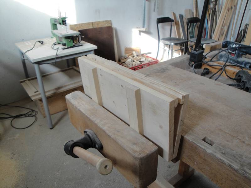

Diese einfache Kluppe erst noch schnell gebaut.

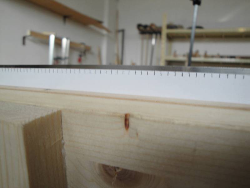

An einem alten Stück Bandstahl habe ich geprobt. Mit Edding gefärbt und mit Reißnadel Markierungen gemacht. Diese sah ich später nicht mehr richtig und die Arbeit wurde viel zu ungenau. Also an dieser Stelle aufhören und Zeit und Feile sparen.
Nun habe ich im 3 mm Abstand mit dem Bleistift Striche auf weißes Papier gemacht und dieses mit Sprühkleber aufgeklebt. Dadurch konnte ich mit dem Dremel ganz exakt meine Kerben setzen, in denen ich dann die Feile ansetzen konnte.

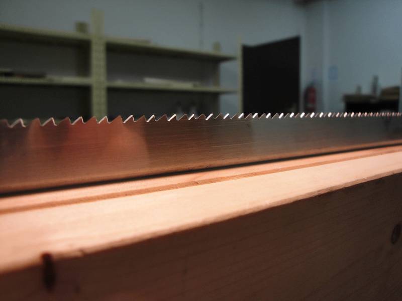

fertiges Sägeblatt

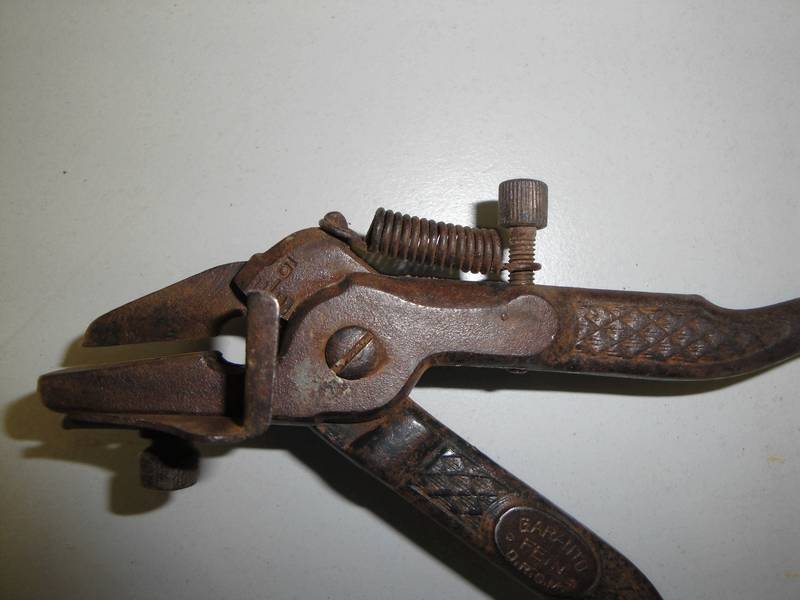

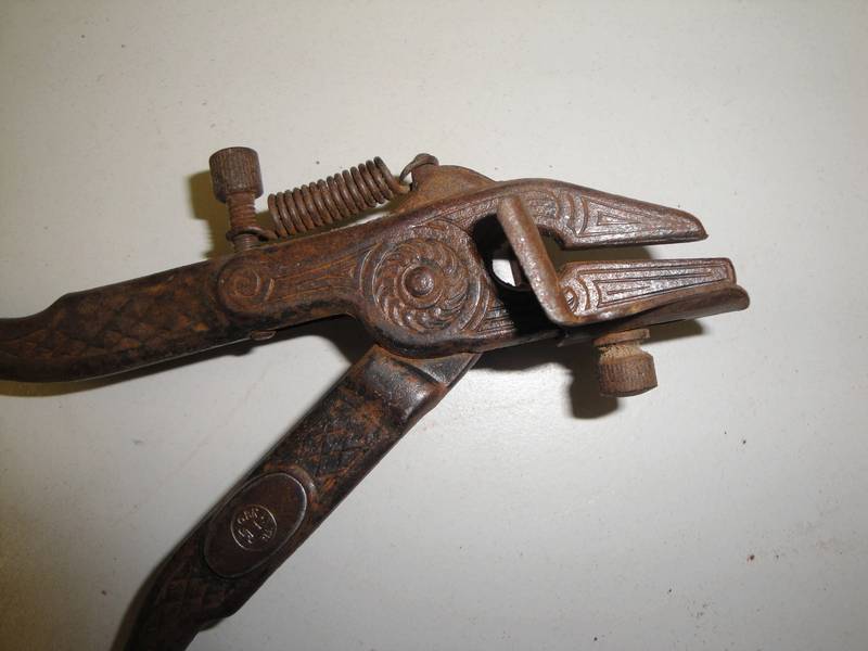

Mit dieser Zange habe ich geschränkt.

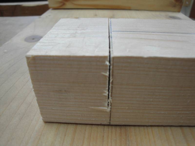

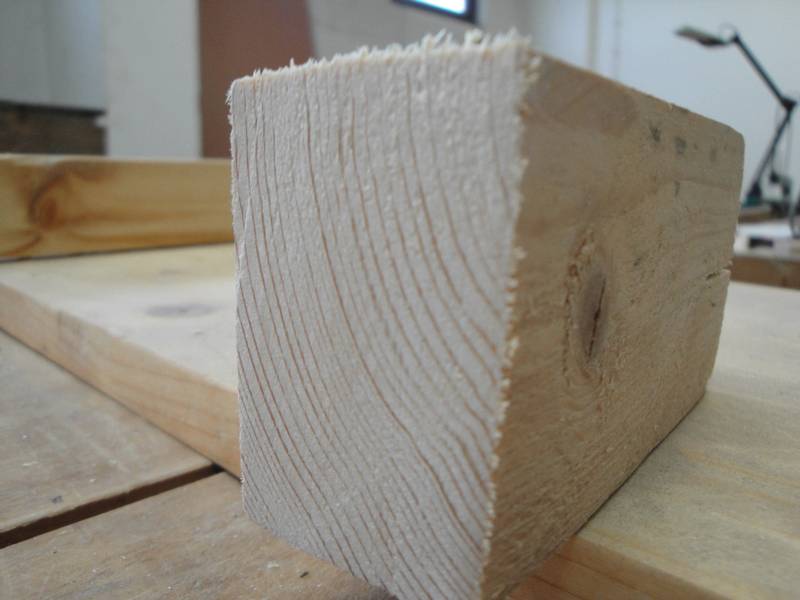

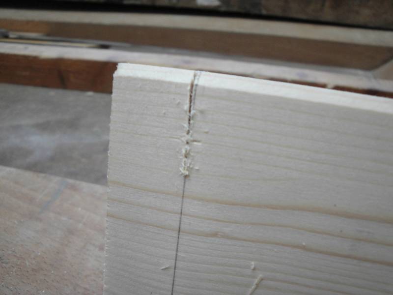

Probeschnitte, die Ausrisse gefallen mir gar nicht, wie bekomme ich die noch weg? Vielleicht liegt es auch daran, dass manche Zähne noch kleine Kopfflächen hatten, die beim ersten Schärfen dann noch verschwinden sollten.
Wenn ich ein Stück schräg in das Holz gesägt habe und die Säge anschliesend wagerecht weiterführe, läuft sie exakt weiter.

Säge und vor allem die Zähne sehen für mich sehr gut aus. Das mit den Ausrissen finde ich für eine Säge mit so groben Zähnen ziemlich normal. Zwar könntest Du versuchen, Schrägung und Neigung noch zu erhöhen, das ginge dann aber auf Kosten der Geschwindigkeit. Nimm lieber bei sichtbaren Schnittenden ein Opferholz. Sägen am Bench Hook hilft auch.
Schön!
da sieht man mal, wie einfach das gehen kann.
Fichtenholz kann ich mit meinen Sägen auch nicht ausrissfrei sägen. Probier mal ein Stück Hartholz, da sieht das ganz anders aus. Für (relative) Ausrissfreiheit günstig ist eine feine Teilung und relativ viel Neigung und Schrägung. Damit dauert das Sägen dann aber auch länger, da musst Du mal ein bißchen experimentieren was Dir zusagt.
