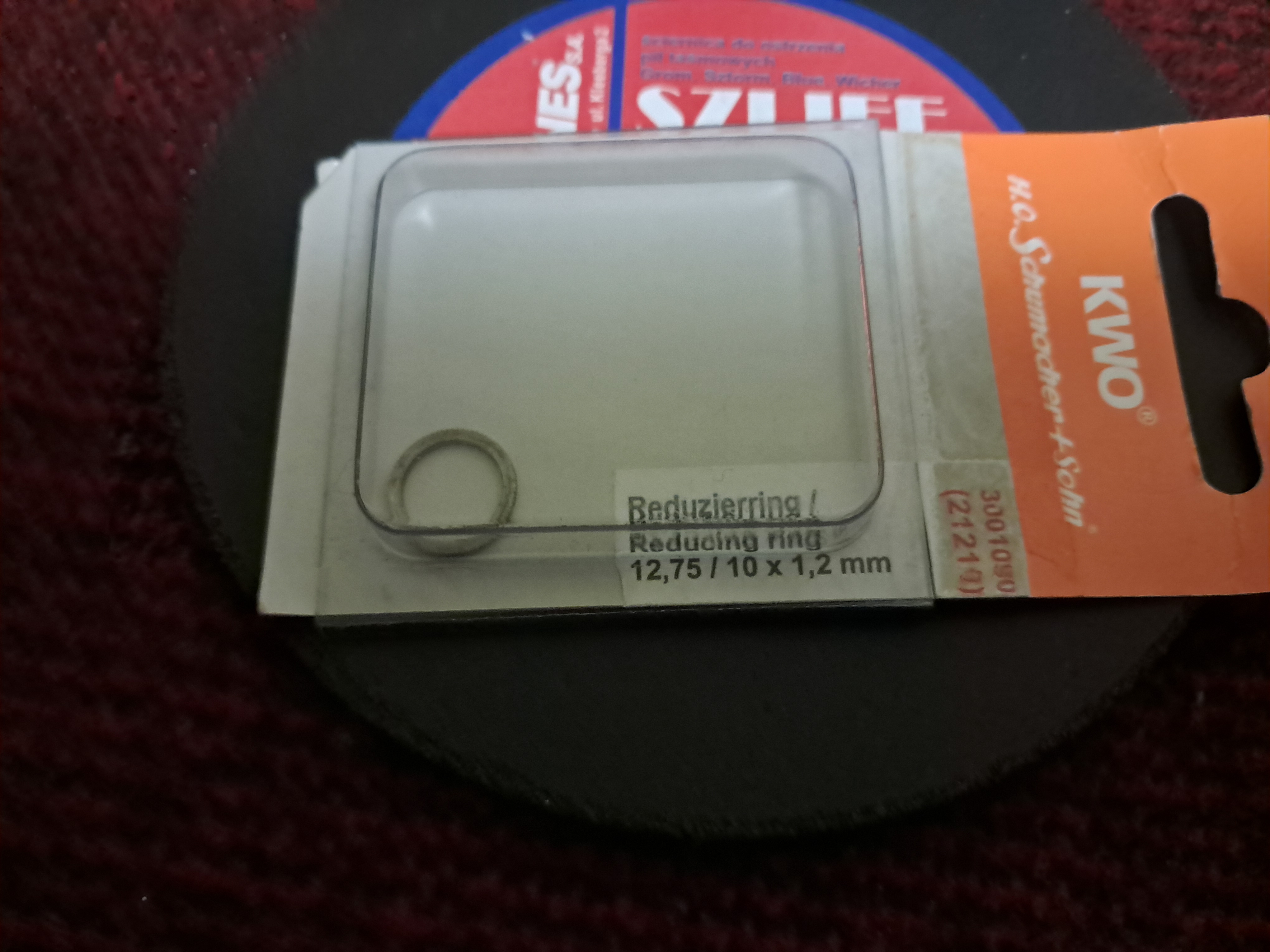

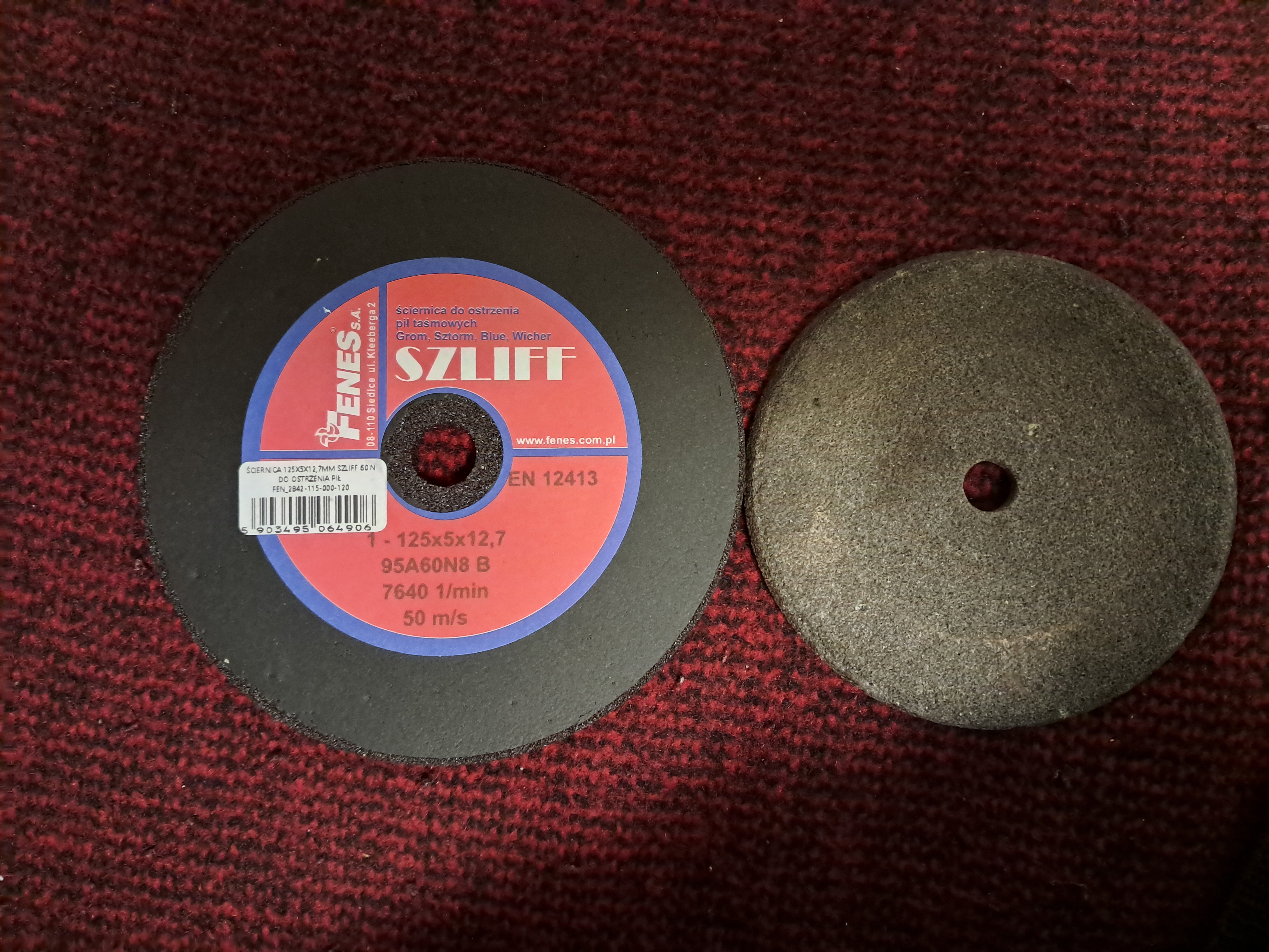

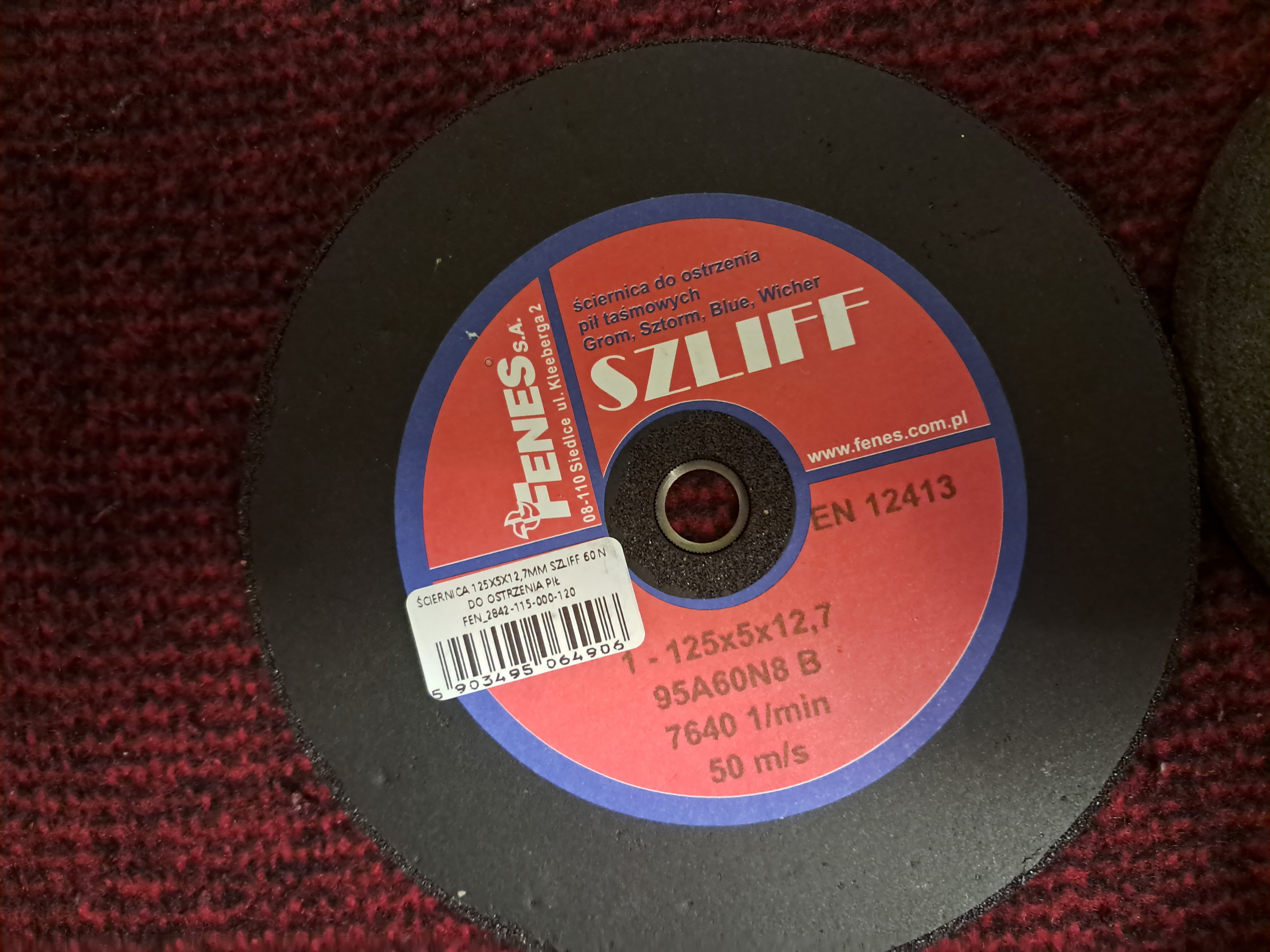

tomek123 hat geschrieben: So 10. Aug 2025, 15:32 Ich habe auch eine Frage, welche Schleifscheiben verwenden Sie zum Schärfen, Abmessungen - Hersteller
Ich hatte mir kürzlich eine Schleifscheibe über ebay besorgt: "Keramik-Schleifscheibe 105mm/10mm für Kreissägeblatt-Schärfgerät" die hat gepasst.
Die Original Schleifscheibe müsste die gleichen Abmessungen gehabt haben (D=105mm B=10mm d=10mm)
Es passen aber Schleifscheiben bis D=125mm und max.15mm Breite.

Ich habe diese Schleifscheibe und diesen Reduzierring gekauft.
