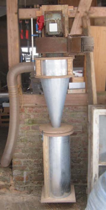

den Dust Deputy hatte ich mir auch angesehen und fand das es ganz schön wenig Kunststoff für viel Geld ist. Sicher kann man auch gesparte Staubsaugerbeutel gegenrechnen, die auf Dauer auch alles andere als billig sind. Am Ende habe ich mich dagegen entschieden, weil ich noch keinen Industriesauger im Haus habe und ich Kreissäge und ADH absaugen wollte.
Zufällig ist mir ein verbeulter Radiallüfter über den Weg gelaufen, den ich für lau bekommen habe. Also brauchte ich nur noch einwenig drum herum basteln. Material: Bausperrholz 20 mm und verzinktes Stahlblech 0,8 mm. Das Blech lässt sich super ausschneiden (Schere von Dieter!) und biegen. Die Verbindungen habe ich mit Gas gelötet, falls ich sowas nochmal mache lege ich mir aber eine Popnietzange zu.
Mit dem Ergebnis bin ich sehr zufrieden. Der Lüfter ist leise, die Abluft geht ins Freie, denn ich habe noch keine beheizbare Werkstatt, aber das ist ein anderes Thema.
Zwei Verbesserungsvorschläge habe ich aber trotzdem: Zum einen ist der Durchmesser mit 8 cm am Ende des Kegels zu klein. Hier bilden lange Späne ein Häufchen, im Kegel bleibt dann alles liegen bis der Lüfter zur Konfetti-Kanone wird. Zum Anderen würde ich den Zylinder länger machen oder gleich einen großen Kegel ohne Übergang bauen. Also wie der Dust Deputy nur in Groß.

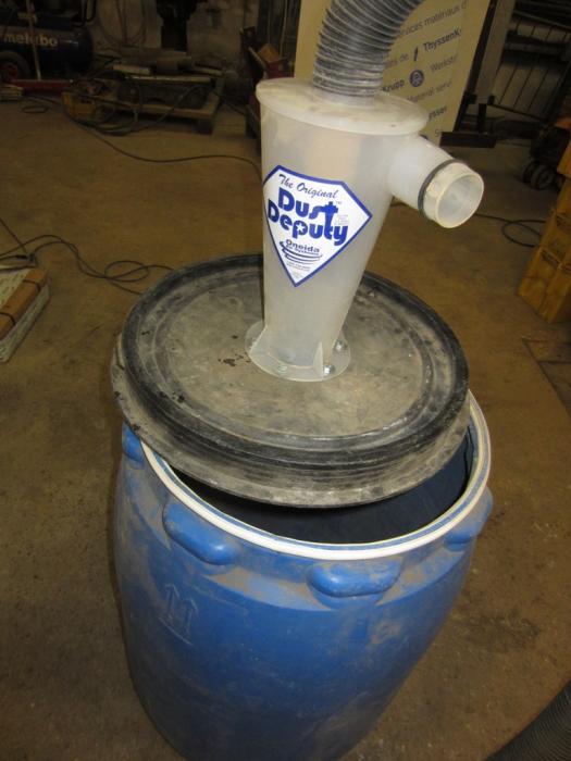

Sofort habe ich meine blaue Tonne hergenommen und das Loch im Deckel für den Zyklon angepaßt und diesen verschraubt. Den vorher benutzten Ansaugstutzen verschlossen und los ging der erste Test an der Bandsäge.
Ergebnis: Das konnte die blaue Tonne in der alten Version genauso gut!! Offenbar hatte ich aber übersehen, daß der alte Ansaugstutzen in der Tonnenwand nicht absolut dicht war, der Zyklon also Falschluft aus der Tonne ansaugte und damit nicht richtig arbeiten konnte.
Also neue Tonne vom Lager geholt und weil der Deckel nicht so hundertprozentig saß und abdichtete, habe ich mit Tesamoll etwas nachgeholfen.
Bild 3: Tonne mit Zyklon und den Tesa-moll Dichtungen am Tonnenrand

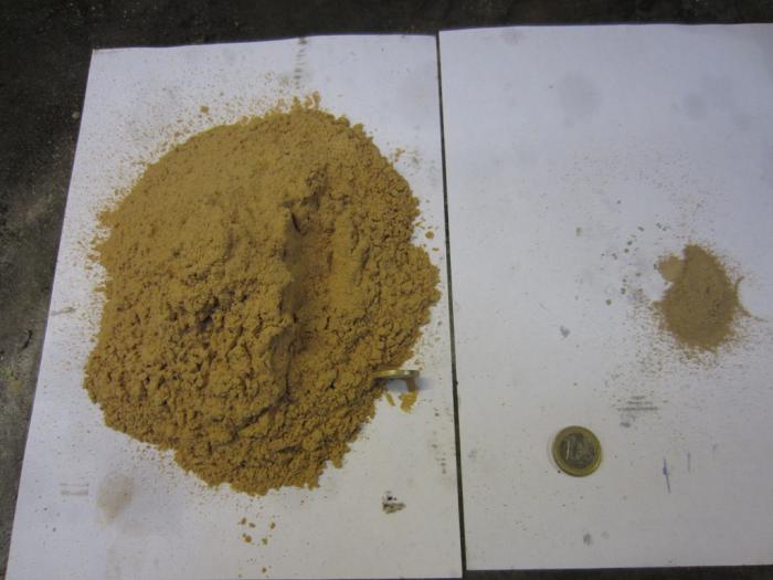

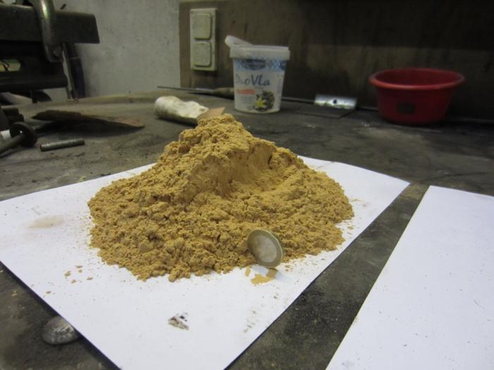

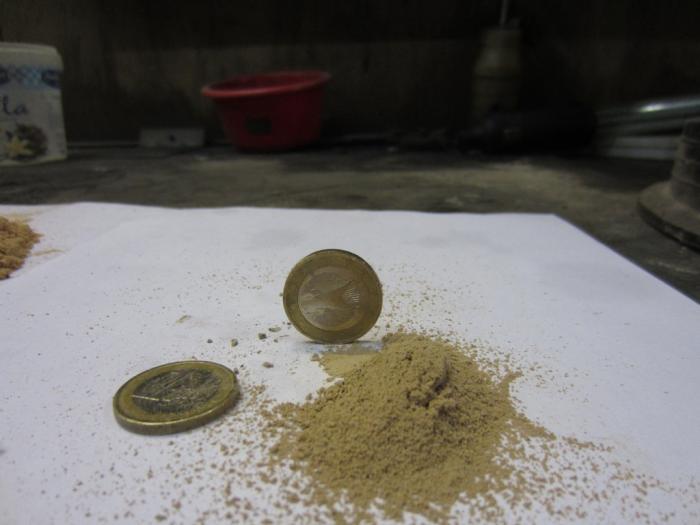

Bild 4: Korkstaub, der wirklich ganz fein ist: links, was in der Tonne war, rechts, was sich nach Abbürsten des Filters im Staubsauger fand. Auf dem Staubsaugerboden war nichts zu sehen.
Und hier noch mal Detailbilder zur Veranschaulichung der Größe der Haufen
Bild 5: Was sich im Staubsauger fand
Bild 6: Und das war in der Tonne

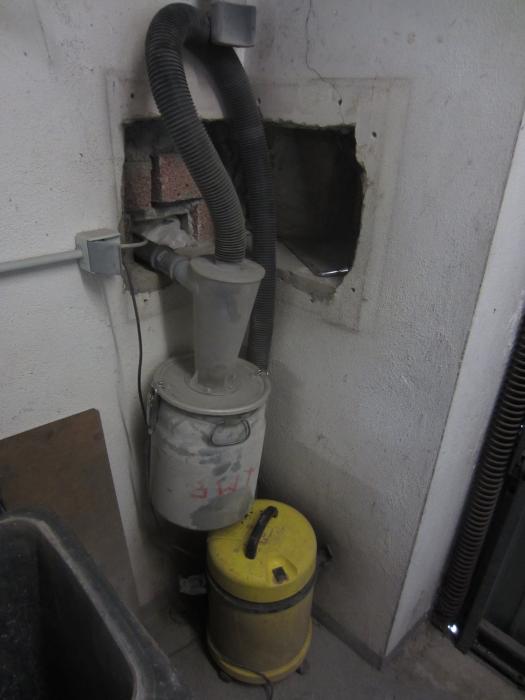

Von der alten Zuluft für den vorher vorhandenen offenen Kamin war ein Schacht frei, der in die Garage führt. Dort legte ich 50er Abflußrohr hinein, führte es durch die Wand hinter dem Kamin und baute dort auch einen Schalter ein, mit dem sich der Staubsauger in der Garage an-/abschalten läßt.
In der Garage sieht das dann so aus:
Unten steht der Industriesauger, darüber eine Alu-Tonne mit aufmontiertem Zyklon.
Ich kann die Tonne bis gut zur Hälfte mit Asche vollsaugen, ehe die Saugleistung deutlich abnimmt und der Trockenfilter im Sauger gereinigt werden muß (abklopfen/ausblasen) - und im Wohnzimmer ist absolut kein Staub mehr vom Ofen reinigen.
