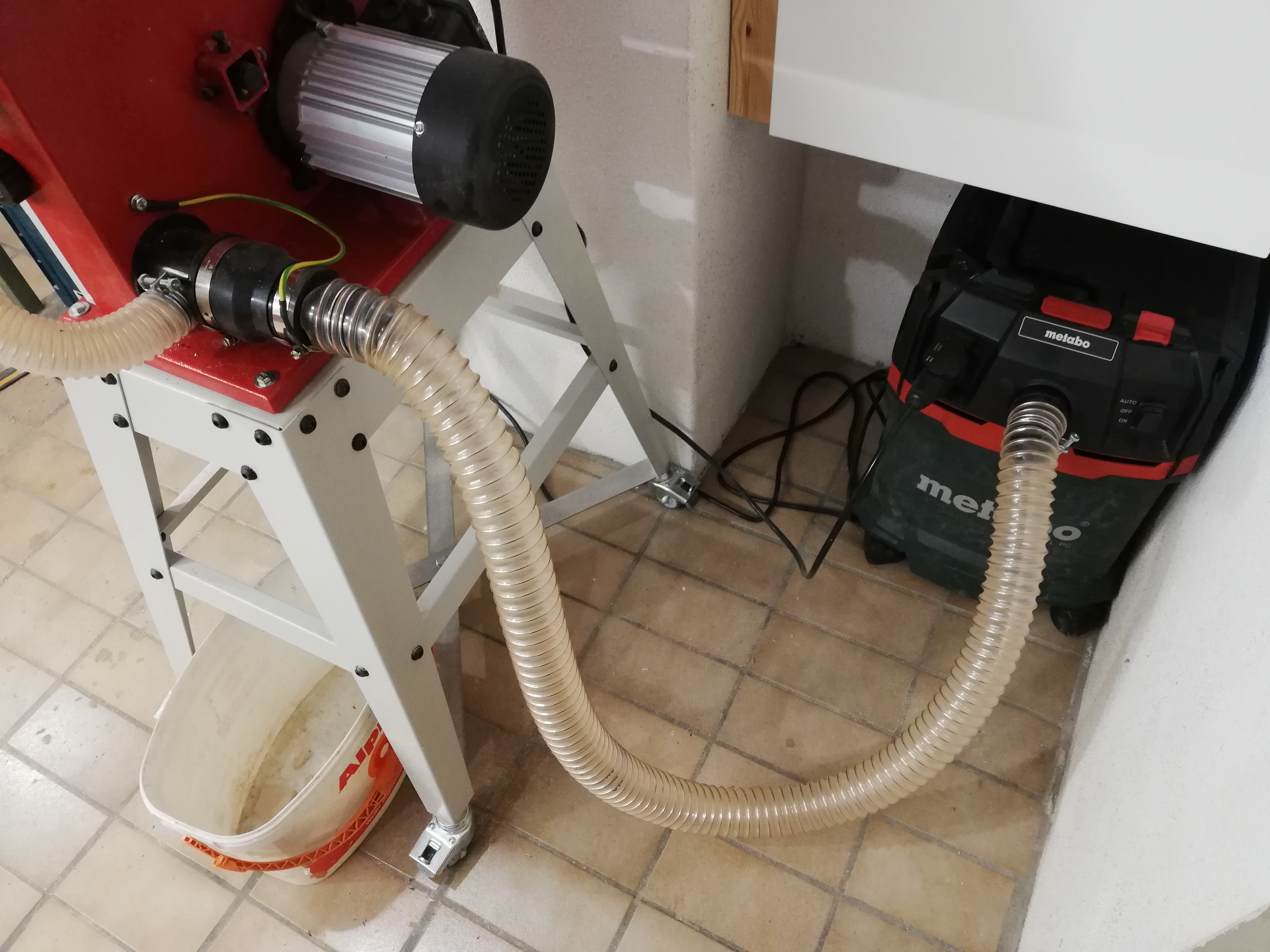

kleiner Nachtrag: ich hab den Schlauch noch getauscht auf Ø50. Flutsch besser und ich bilde mir ein vom Geräusch auch besser.

Sieht sehr sauber aus - und auch geerdet - muss ich bei mir noch nachholen.
Die Verringerung der Lautstärke kann ich mir durch die Reduzierung der Luftgeschwindigkeit gut vorstellen.
Das erinnert mich daran, dass wir in der Firma mal eine neue Absauganlage für die ganze Halle (ca. 200 Schleifmaschinen - Wälzlagerproduktion) installiert haben. Da die Maschinen nach und nach angeschlossen wurden, hatten wir in der Anfangsphase bei manchen Anschlüssen 100 km/h Luftgeschwindigkeit. Das hat gepfiffen wie eine Turbine.
