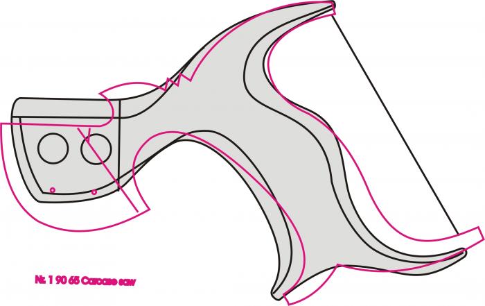

Beiträge: 5852
Re: Rückensäge modern, aktuelle Version *MIT BILD*
Hallo Alexander,
die Unterschiede sind klein. Im Vergleich zu unserer Carcas saw ist das Handstück aufrechter und tiefer angebracht.
Ich hab das mal in rosa drüber gelegt
Man schiebt die Säge also etwas mehr von hinten und drückt weniger von oben.
Dafür hat diese Säge einen schwereren Rücken bekommen.
Aber der Unterschied ist nicht so dramatisch, dass man ihn über den Rake nicht umkehren könnte.

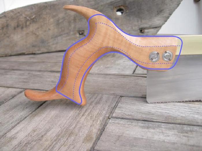

Beiträge: 1180
das untere Ende schaut für mich gut aus, ich würde es sogar ganz gerade machen.
Ich frage mich allerdings ob man das hintere, untere Hörnchen überhaupt braucht. Wenn die Säge auf Stoß funktioniert und der Griff nach vorne geneigt ist, dann sollte man beim Sägen doch höchstens nach oben rutschen aber niemals nach unten?
Stelle ich mir jedenfalls vor. Und wenn jemand sehr große Hände hat, dann stört ihn das Hörnchen doch nur?
Wo ich vorsichtig wäre, das wäre den "Buckel" zu flach zu machen. Ich habe mir in meiner Anfangszeit auch verschiedene Griffe angefertigt und dabei gemerkt daß ein völlig gerader Griffrücken gar nicht funktioniert (zumindest zum Drücken).
Als Tragegriff ist die Sache wieder ein bißchen anders.

Beiträge: 1180
Ich habe geschrieben wie es mir wohl gefallen würde. Es war nicht unbedingt verlangt daß es dir auch gefällt ;-)
Zur Verdeutlichung habe ich mir erlaubt eines deiner Bilder als Hintergrund zu verwenden und habe darauf skizziert wie ich mir den Griff vorstellen (wenn ich einen bauen würde).
Ich bin auch kein Sägenexperte, es kann daher sein daß mein Entwurf auch Fehler hat die die Praxistauglichkeit einschränken. Ich lerne da gerne noch dazu.
