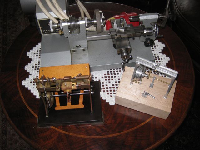

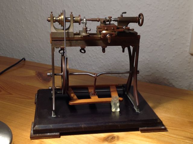

Gefunden hab ich noch so ein Stromsparmodell
Es war kein habenwollen, vielmehr ein habenmüssen
Ist sie nicht schön?

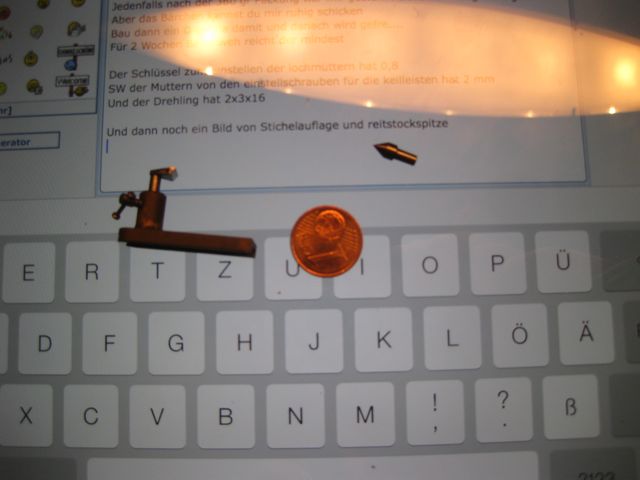

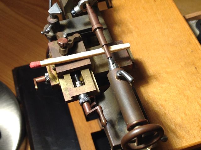

Auch ein standardisiertes Maß soll nicht fehlen
Jedenfalls die Stichelauflage ist fertig

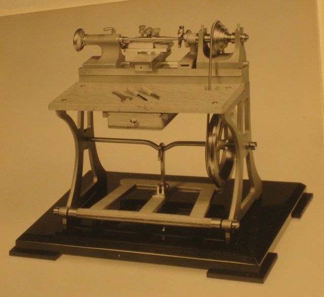

Original Abbildungen aus der Bedienungsanleitung

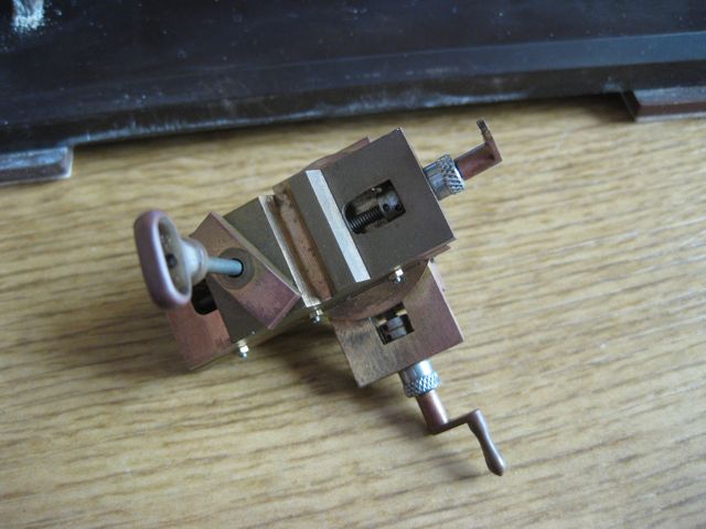

Messing teilweise poliert aber auch gestrahlt
(kein Guss, alles aus dem Vollen)
alles was zZ glänzt ist Eckelstahl

Hallo Joachim,
solche Modelle ( aber auch noch wesentlich aufwändigere) wurden früher in den Lehrwerkstätten der größeren Betriebe gefertigt. Deine kleine Fußdrechselbank ist als vermutlich von Lehrlingen gefertigt worden.

Find ich gut, daß Du den Originallack drauf gelassen und nix abgeschliffen hast.
Alte Maschinen mit neuem Plastiklack gibts inzwischen genug. Original-Lackierte werden immer rarer. Und genauso wie man vor einigen Jahren noch massenhaft schwarze Vorkriegsräder am Sperrmüll gefunden hat und heute gar keine mehr wird´s in ein paar Jahren auch kaum noch original-lackierte Maschinen geben.
Abgesehen davon - der Lack is doch noch recht gut...
Grüße und viel Spaß mit dem schönen Stück!
Michl
michl
Re: Wer kauft verliert............
Beitrag von michl »
[In Antwort auf #78840]
Selbst die Patina sieht aus als wär das gute Stück jahrzehnte lang in einer Werkstatt gestanden und benutzt worden...

Hallo Michl
Eigentlich bin ich ein Freund von messingpatina, allerdings gibt es einige unschöne Stellen
die durch handschweiss oder Putzmittel den Zink ausgewaschen haben und jetzt dreckig kupferfarben sind.
Sie soll wieder ein glänzendes Vitrinenmodell werden, so wie in der Beschreibung.

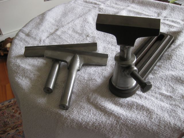

Auch mit der Stichelauflage ist es etwas weiter gegangen.
Die Teile sind vom Schweißer zurück und sind eigentlich gut geworden.
Lediglich die breite Auflage hat einen Verzug von etwas über einem Millimeter.
Ich hab noch keine Ahnung wie die Knebelschraube werden soll
und in welcher Position sie stehen soll, so das sie am wenigsten stört.
