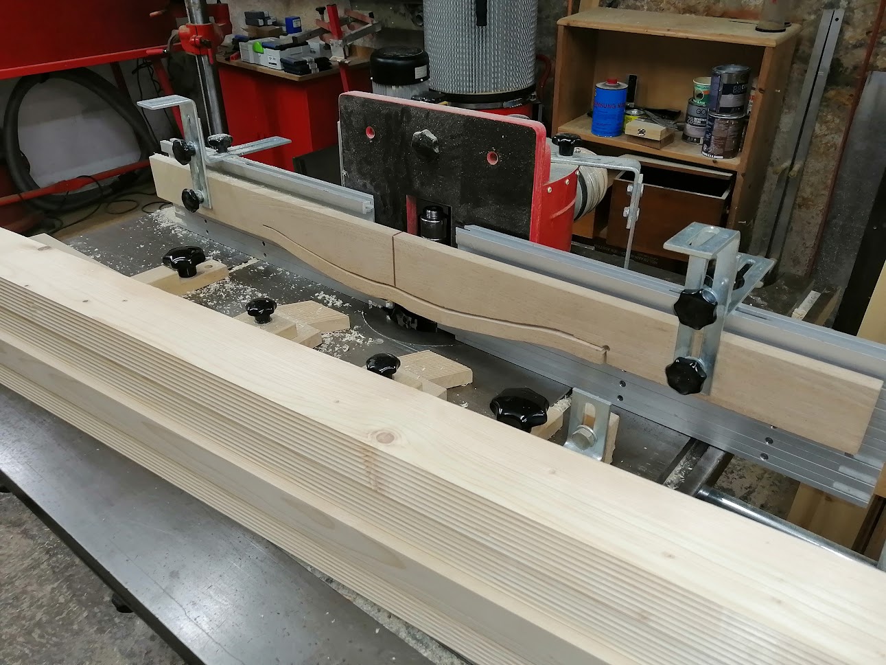

Re: Probleme beim Verleimfräsen
Verfasst: Di 27. Jun 2023, 21:40
von HeinzMan
gerne möchte ich einen Aspekt nennen, der auch für den Verleimfräser spricht. Ich benutze manchmal einen Verleimfräser, da ich keinen Spannrahmen habe. Zur Zeit baue ich ein Bett aus Fichtenholz, welches später weiß lackiert werden soll. Das Material ist im Endmaß 40 mm dick und kam vor vielen Jahrzehnten aus dem Wald. Da kommen einige Meter zusammen und ich möchte das Geld für die Domino-Dübel sparen.
Ich arbeite mit einer historischen Aldinger Mehrfach-Kombimaschine. Damit kann ich einen Versatz erreichen, der kleiner als ein 1/10 mm ist. Nach dem Verleimen kann die Oberfläche mit einer Handmaschine geschliffen werden.
