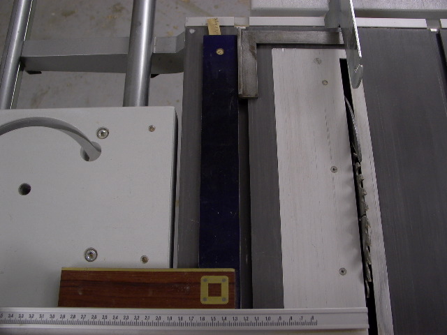

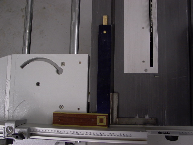

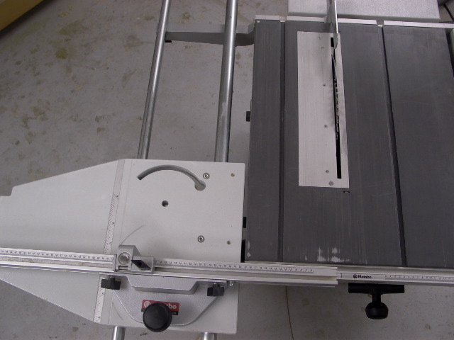

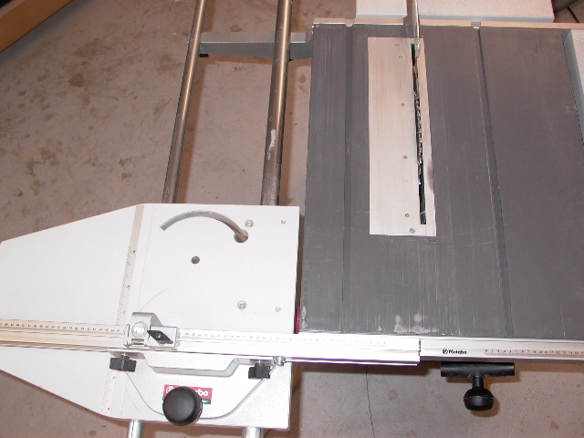

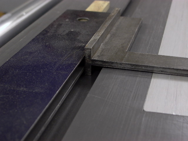

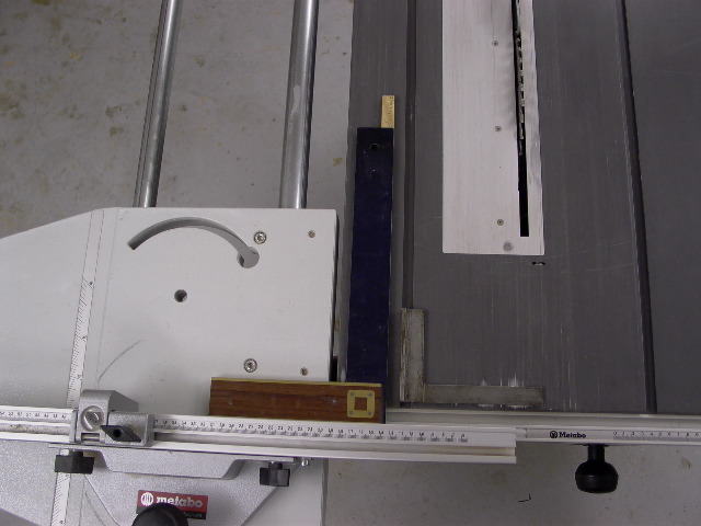

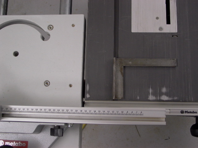

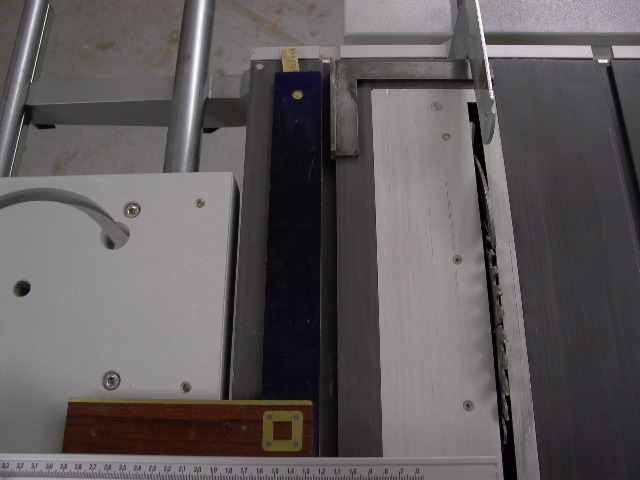

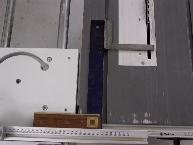

Dietrich hat geschrieben: Do 14. Dez 2006, 09:07 [In Antwort auf #28824]
Bilder zur Einstellung der TK 1688
Re: Einstellen einer TK1688D
Verfasst: Do 21. Aug 2025, 21:11
von Pedder
Hallo KrauseE, herzlich willkommen!
Deinen kappen Ausfürhungen entnehme ich als Norddeutscher, dass Du gern die Bilder sehen willst.
Anleitung:
Rechtsklick auf das Symbol.
Grarfikadresse kopieren.
Neuer Tab, Strg+V, Enter
Tada: Bild ist zu sehen.
Kür: Bild Speichern, und hier wieder hochladen.
Warum keine generelle Lösung? Ich kann das nicht und die, die das können, machen es aus irgendwelchen mutmaßlich sehr guten Gründen nicht.
Und nun die Bilder Tatatadaaa!
Dietrich 1.jpg (75.89 KiB) 7800 mal betrachtet
Dietrich 2.jpg (67.21 KiB) 7800 mal betrachtet
Verfasst: Sa 30. Aug 2025, 12:17
von KrauseE
Moin, vielen herzlichen Dank für die Bilder.
Leider zeigte mir diese Vorgehensweise, das mein Sägeblatt knapp 1mm von den Nuten abweichen. Was mach ich denn nun?
Im Werk werde ich wohl nichts mehr und zum wegwerfen zu schade.
Jemand eine Idee?
Sonnige Grüße aus dem Norden,
Edmund
Verfasst: Sa 30. Aug 2025, 12:37
von Albert
Hallo KrauseE,
wahrscheinlich ist der Maschinentisch der Säge gegenüber dem Sägeaggregat verdreht und die Nuten sind nicht parallel zum Sägeblatt.
Es gibt bei dieser Maschine bestimmt eine Möglichkeit diese Abweichung nach zu justieren.
Grüße aus dem Rheinland
Albert
Verfasst: Mi 3. Sep 2025, 16:20
von Uwe.Adler
Hallo KrauseE,
der einfachste Weg ist das Sägeblatt als Referenz zu nehmen. Dazu ein Ingenieurwinkel mit der Hauptmasse formschlüssig an das Sägeblatt (ohne die Sägezähne zu berühren) anlegen und dann den 90° Winkel an den Anschlag führen um diesen dann ebenfalls formschlüssig an die freie Zunge zu justieren. So hat man den Anschlag im 90° Winkel zum Sägeblatt eingestellt.
