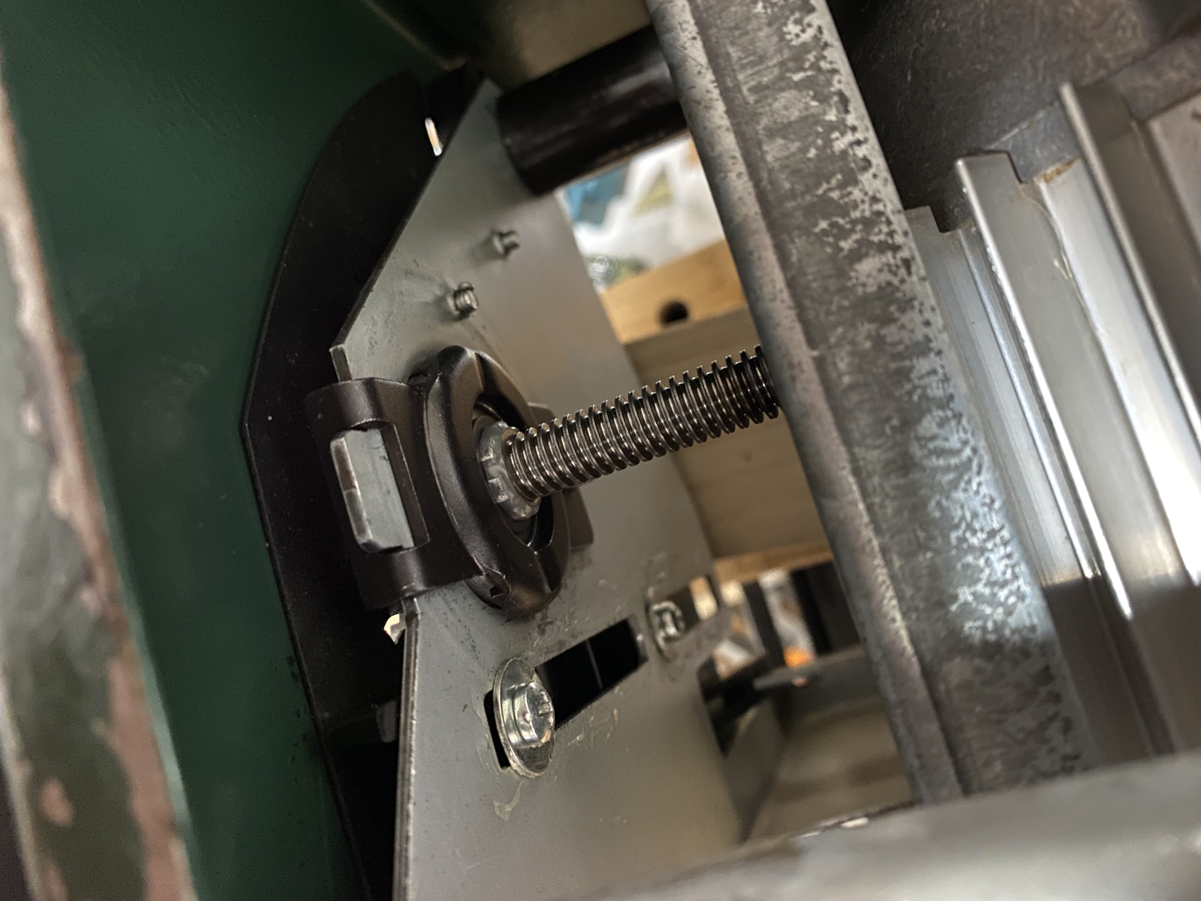

Guten Morgen zusammen,
hier mal mein Lösungsansatz, der bislang gut funktioniert:
1.) Die Gewindespindel habe ich entfernt und eine Trapezgewindespindel TR10x2 anschweißen lassen.
2.) Das dickere Ende der Ritzelwelle habe ich dann mit Flüssigmetall aufgefüllt, um die dünnwandigen Stellen künstlich aufzufüllen. Diese Stelle wurde dann etwa auf 12mm aufgedreht. Da wir auf einer recht groben Drehmaschine und ohne wirklich passendes Werkzeug arbeiten mussten, hat sich dadurch auch stellenweise die dünne Wandung verabschiedet, so dass im Endeffekt nur die dickeren "Zinken" mit dem dazwischen gefüllten Flüssigmetall übrig blieben. Eine Trapezgewindemutter aus Messing wurde dann ebenfalls passend runtergedreht und eingeklebt.
