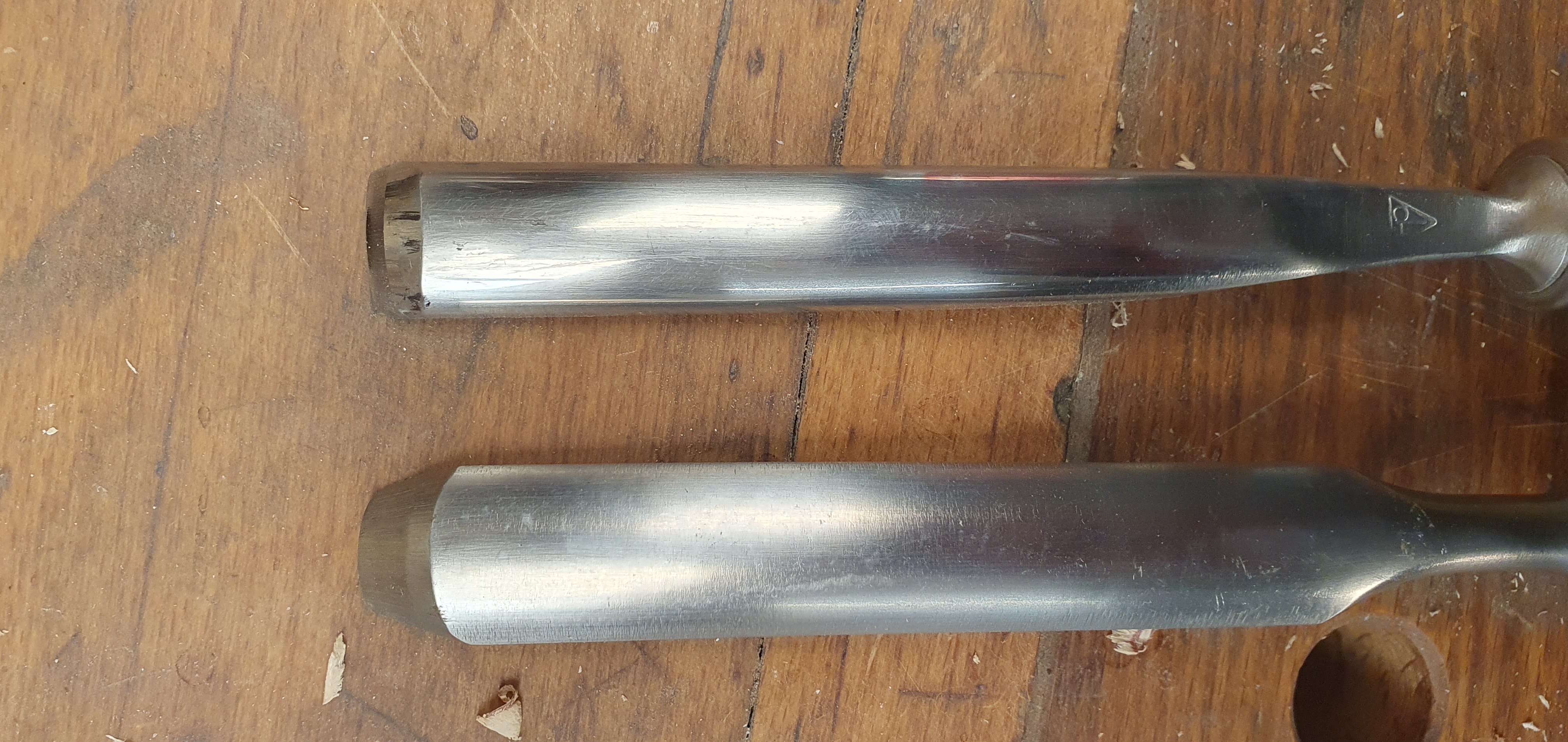

Mal zum Vergleich. Wobei ich die Fase vom Schnitzeisen, rechts, hier recht steil geschliffen hatte, wegen des zu bearbeitenden Holzes. Aber ich denke, man erkennt trotzdem den Unterschied. Wie Bernd schon sagte, sind die zum Schnitzen eher ungeeignet.
Gruß Michael
