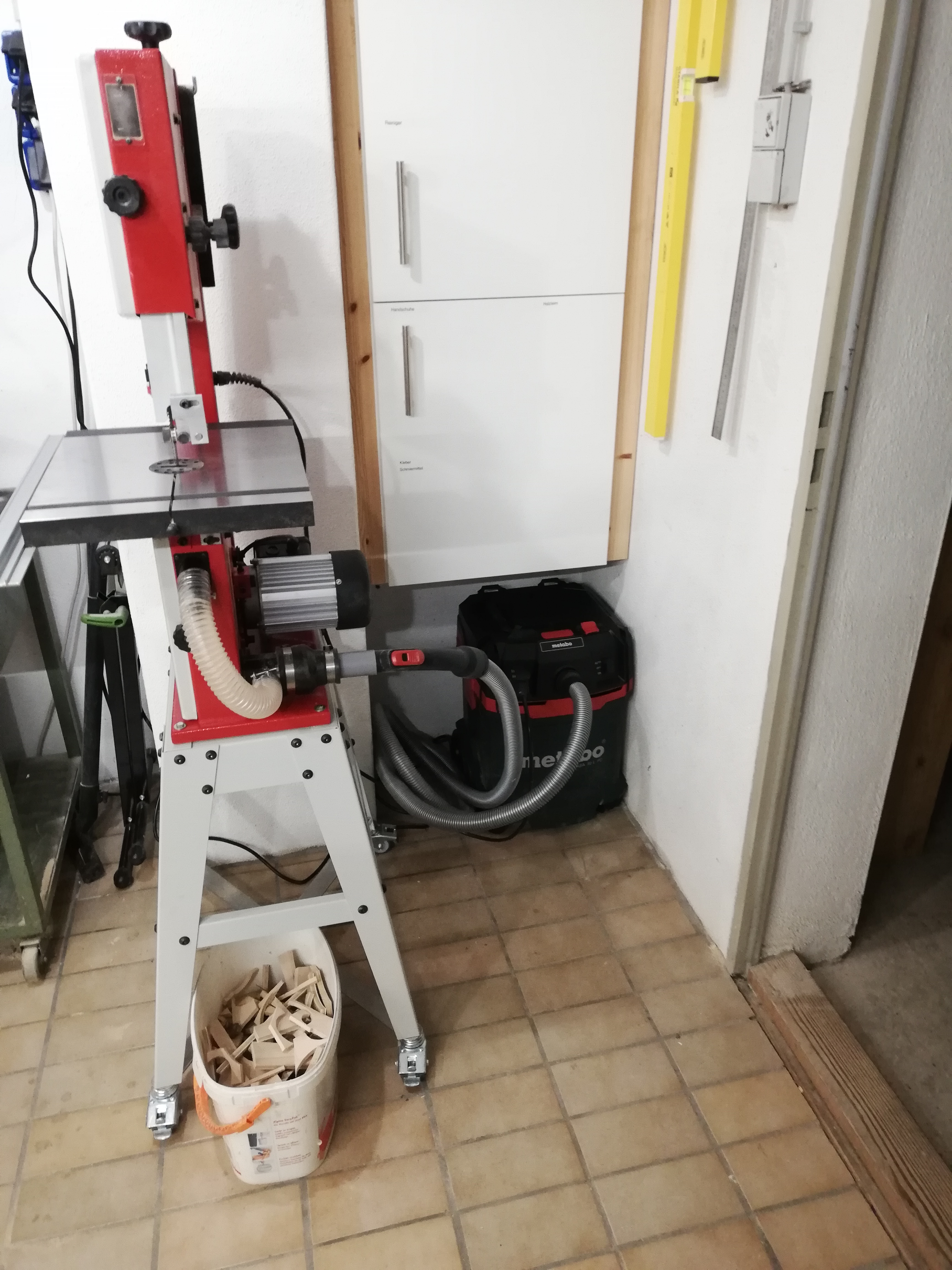

ja, der Schlauch wird die nächste Investition. Ich hab gestern die Bandsäge sauber gemacht und öfter eine gewischt bekommen, da muss ein Antistatik her.
Das mit dem Kabel ist weniger dramatisch, der hat ja die meiste Zeit seinen festen Parkplatz bei der Bandsäge. Ansonsten brauche ich den noch für den Exzenterschleifer sowie den obligatorischen Weihnachtsputz.
Marco
P.S. Meine Bandsäge: viewtopic.php?p=160346#p160346
