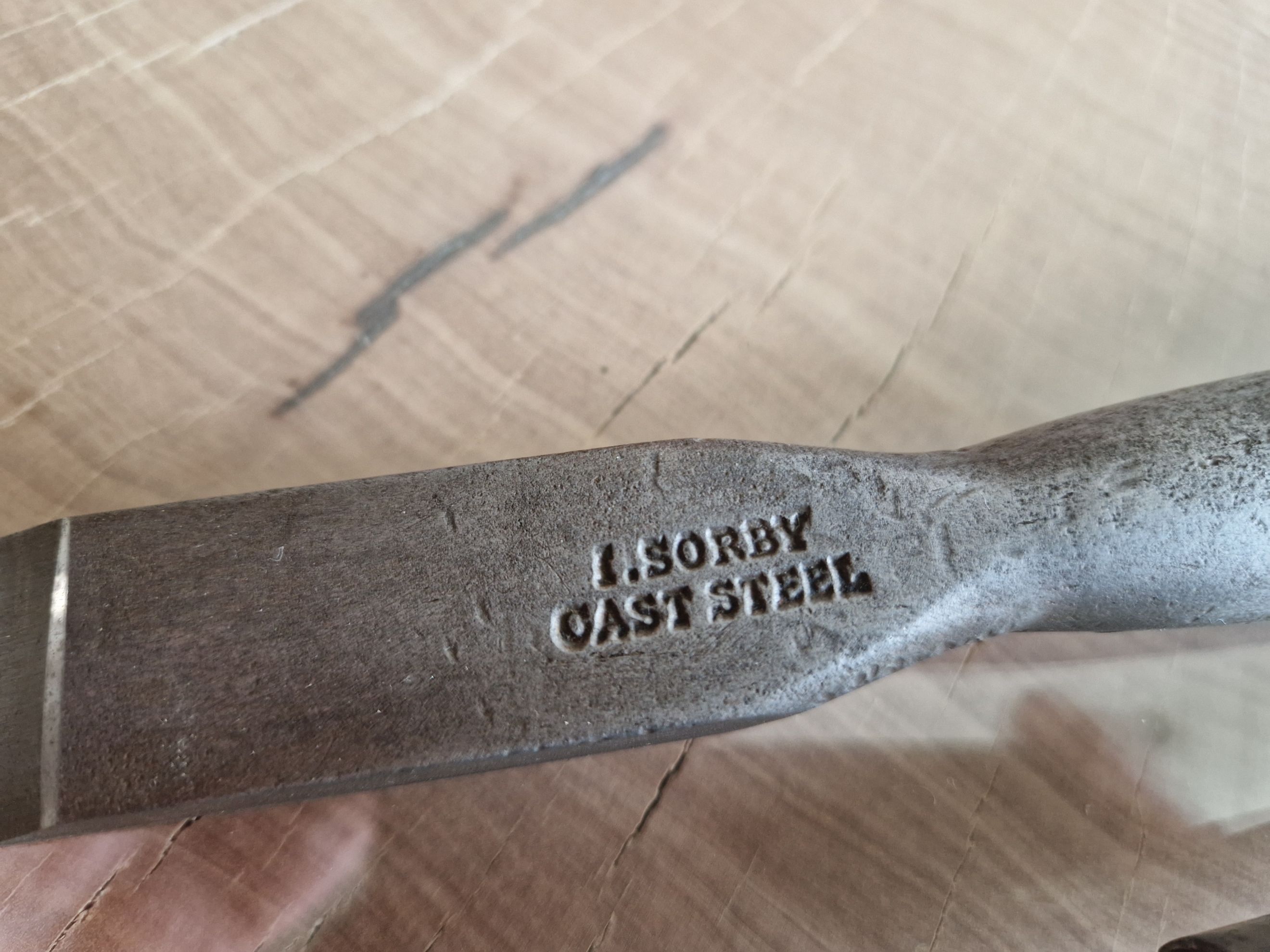

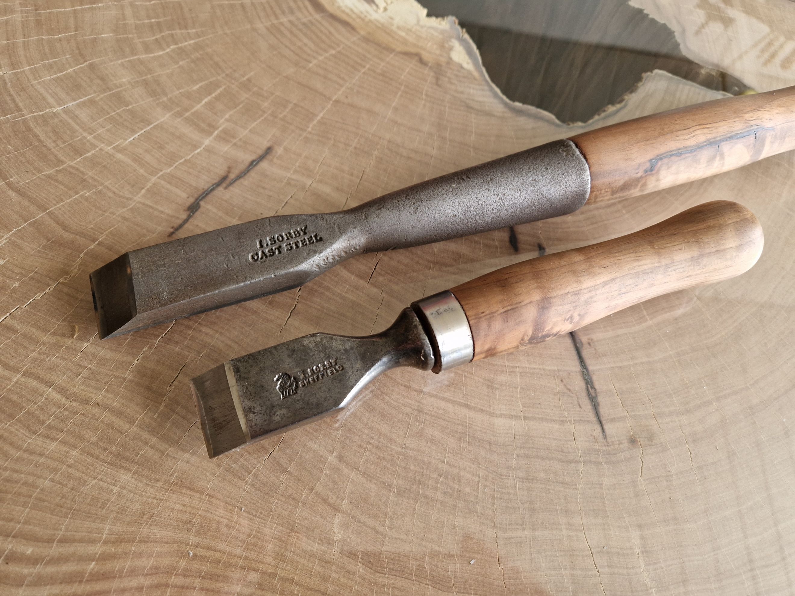

aber mir sind letztes Jahr einige ältere Beitel aus England in die Hände gefallen. Darunter 2 schwere Eisen von Sorby.
(Beide mit einer Breite von 1 Zoll)
Der Socket Chisel ist mit "Cast Steel" gestempelt. Bei diesem sind mir 2 Dinge aufgefallen:
1. das Eisen ist laminiert. (Die Schneidkante/Spiegelseite sind aus einem anderen Stahl.)
2. Die Tülle weißt keine Schmiedespuren oder Schweißnähte auf.
Das deutet für mich drauf hin, dass wahrscheinlich der Grundkörper mit Tülle gegossen wurden und anschließend die Schneidkante
angebracht wurde. (Der Grundkörper ist wesentlich weicher als die Schneidkante)

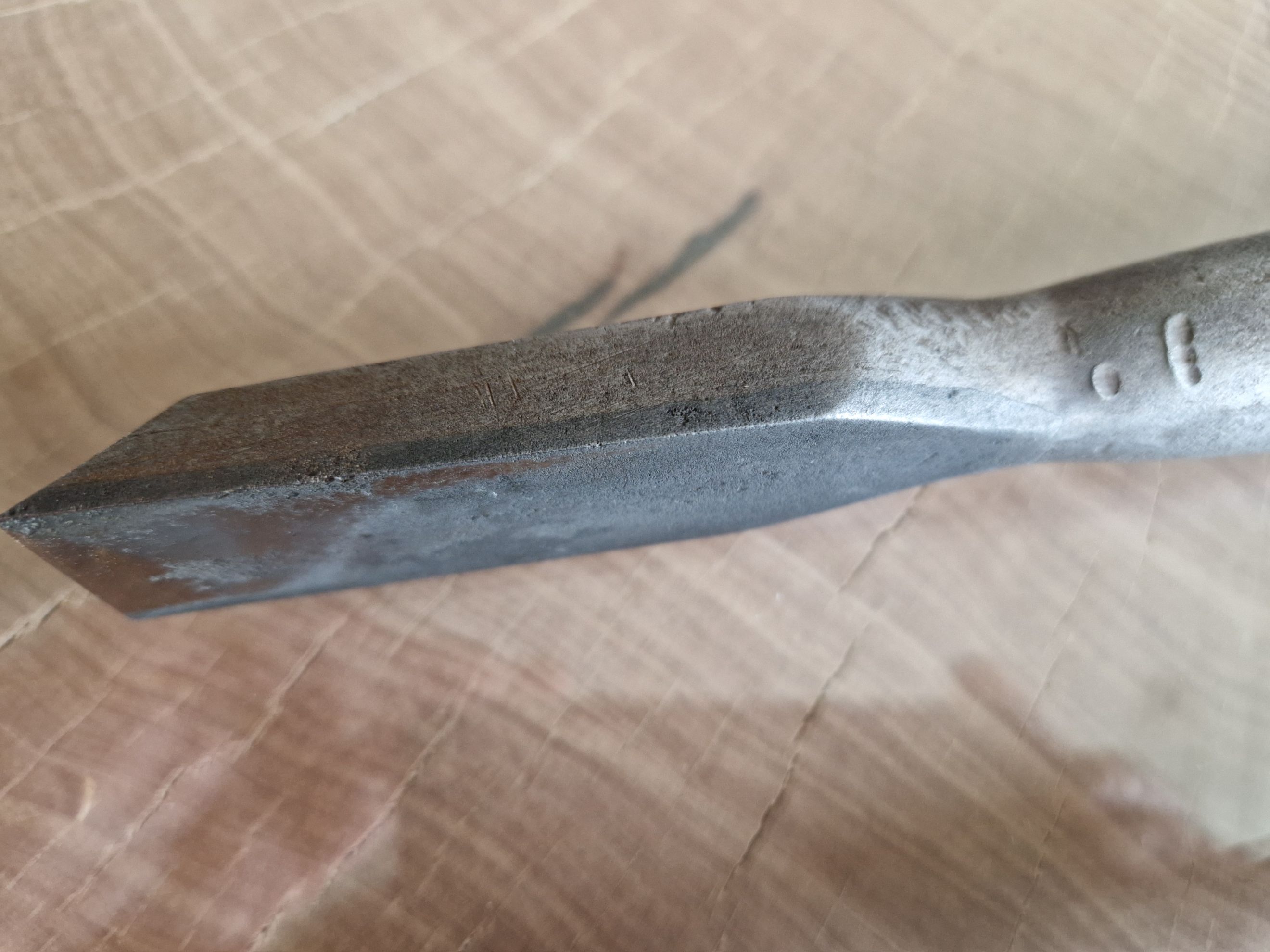

Das zweite Eisen ist wesentlich kürzer, hat aber in etwa die gleiche "Dicke" wie der Socket Chisel.
Bei diesem ist kein "Cast Steel" im Stempel enthalten. (Scheint auch von der zeitlichen Einordnung anders zu sein)
Dieses Eisen ist nicht laminiert und richtig hart.
Ich habe selten ein Eisen in der Hand gehabt, welches so scharf wird. Allerdings neigt die Schneide auch zu leichten Ausbrüchen.
Gruß Lomm

vielen Dank für Deine Beispiele. Vorweg, Deine Hefte sind sehr schön. Was hast Du für ein Holz verwendet. Die Werkzeuge gefallen mir sehr gut.
Zum Stahl bei dem Socket Chisel handelt es sich um Gussstahl. Dieser ist entgegen zum Gusseisen mit Hitze nachbearbeitbar, somit also laminierbar durch Feuerverschweißung. Ob dabei vorher ein Rohling im Gussverfahren produziert zum Einsatz gekommen ist? Da fehlen mir die Detailkenntnisse. Da die Engländer aber lange führend waren, in der Eisen- und Stahlverarbeitung waren, lange vor den Deutschen, die sich ja viele Verarbeitungsformen durch Produktspionage angeeignet und nach Deutschland gebracht haben und dann weiter ausgebaut, könnte man eine solche Vermutung anstellen.
Bei dem zweiten Beitel kann ein hoher Kohlenstoffanteil vorhanden sein. Die spröde Eigenschaft ließe das vermuten. Aber die Schärfe würde auch darauf hinweisen. In den USA sind solche Eisen sehr gesucht bei den anspruchsvoll arbeitenden Woodworkern. Die stemmen nicht, sondern nehmen Span für Span das Holz mit solchen Werkzeugen ab. Ich denke aber, die Länge wäre nicht mehr ausreichend.

die Griffe sind aus Nussbaum. (Das waren Reste von einem Projekt aus Jörgs Werkstatt)
Das kurze Eisen verwende ich auch ausschließlich per Hand. Es ist zwar schon ziemlich kurz funktioniert aber ziemlich gut.
