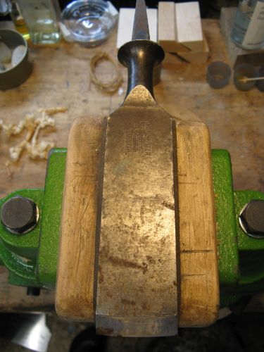

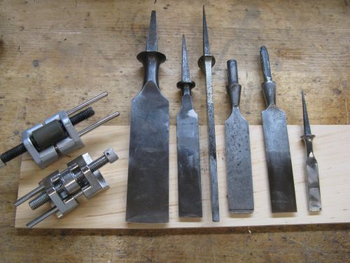

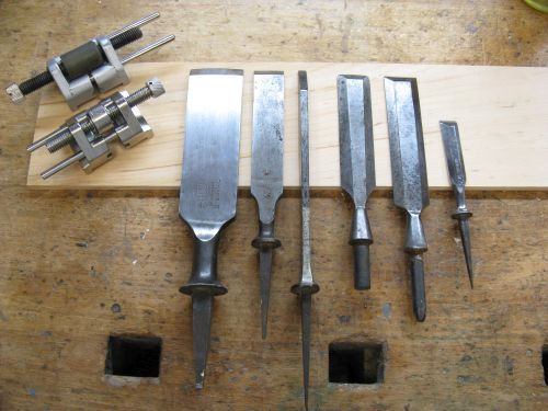

- ein Beitel von Spannsäge, zwei alte Kirschen-, ein Marpel-, ein englisches- und ein Matatoreisen. Alle unbearbeitet, also viel Arbeit
- IMG_7122 red500.jpg (47.41 KiB) 11486 mal betrachtet
- Rückseite im derzeitigen Zustand
- IMG_7123 red500.jpg (45.69 KiB) 11486 mal betrachtet

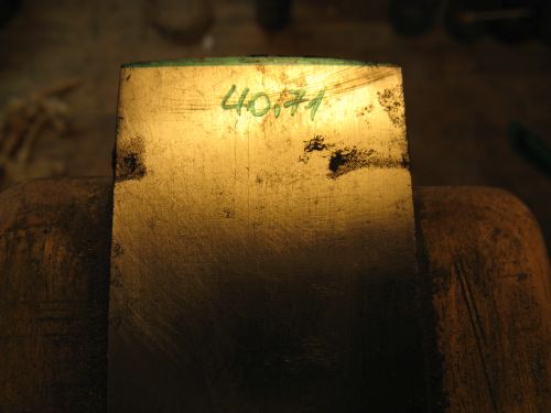

- Beleuchtete Spiegelseite, bzw. was dazu werden soll
- IMG_7125 red500.jpg (44.48 KiB) 11486 mal betrachtet

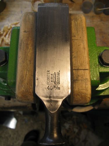

- Die breiteste Ausführung, 40mm, die Aufarbeitung kann beginnen
- IMG_7117 red500.jpg (59.61 KiB) 11486 mal betrachtet
- Spannsäge, Beitel nach erster Reinigung
- IMG_7118 red500.jpg (52.89 KiB) 11486 mal betrachtet
- Beitel, 40mm Sollbreite - 40,71mm Istbreite
- IMG_7121 red500.jpg (45.34 KiB) 11486 mal betrachtet

viel Geduld und Durchhaltevermögen bei der Aufarbeitung. Die harten, rostnarbigen Spiegelseiten kosten viel Kraft und Zeit; um die Fase kann man sich mit der Tormek oder ggf. auch einem Schleifbock halbwegs rationell kümmern.
Alte Spannsäge- und Kirschen - Eisen nutze ich sehr gerne, allerdings weniger für grobe Arbeiten. Die feine Schneide, die diese Eisen zulassen, bewährt sich meines Erachtens vor allem bei Arbeiten mit wenig Krafteinsatz, belohnt den Benutzer dann aber mit langer Standzeit und wirklich giftigen Schneiden. Grobe Behandlung und Materialeinschlüsse vertragen die eher spröden Klingen meiner Erfahrung nach schlecht.
Der spezielle Guss würde mich trotzdem interessieren - ging es da um Hartguss?

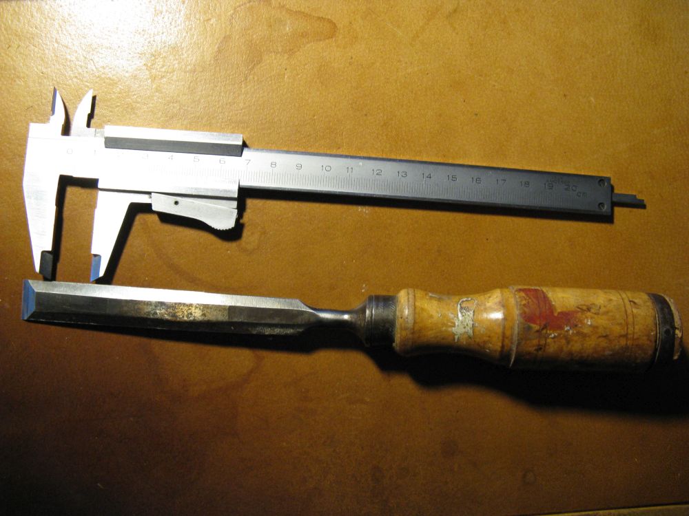

Hallo zusammen!

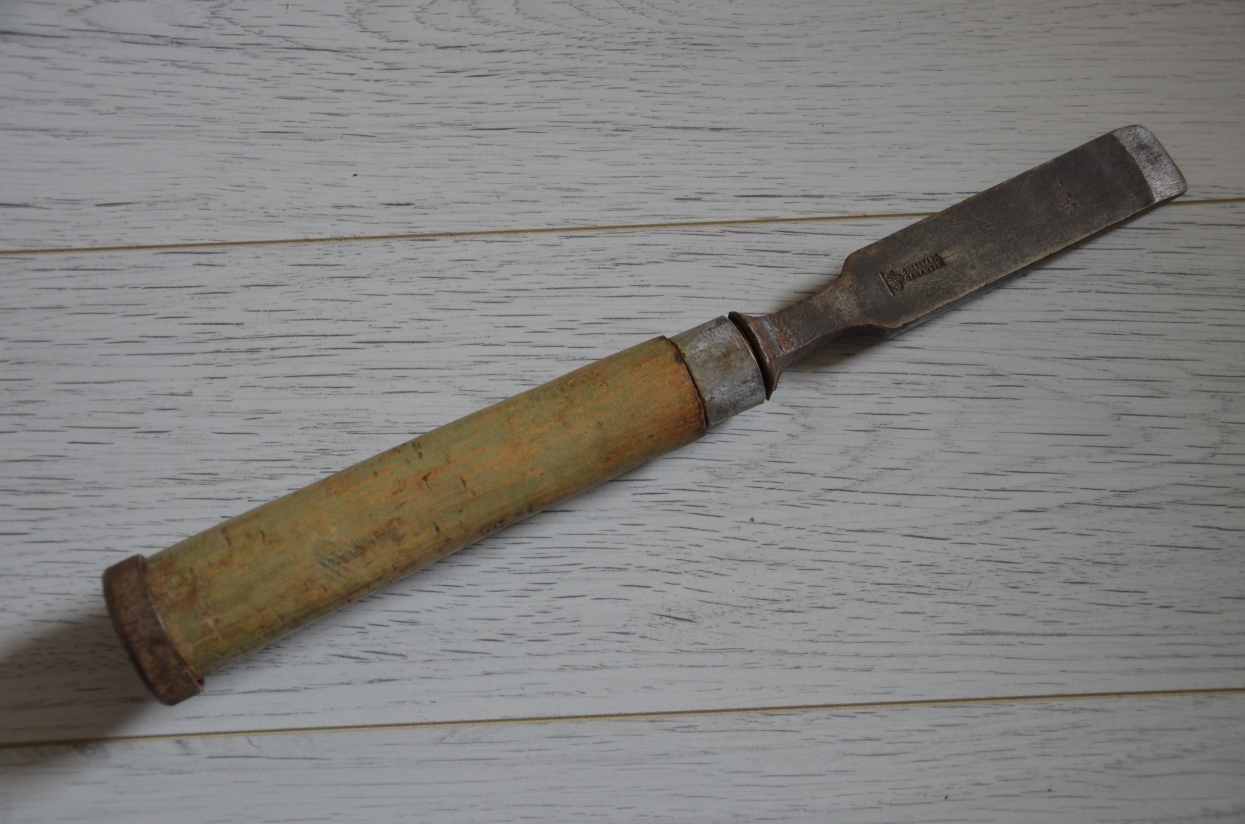

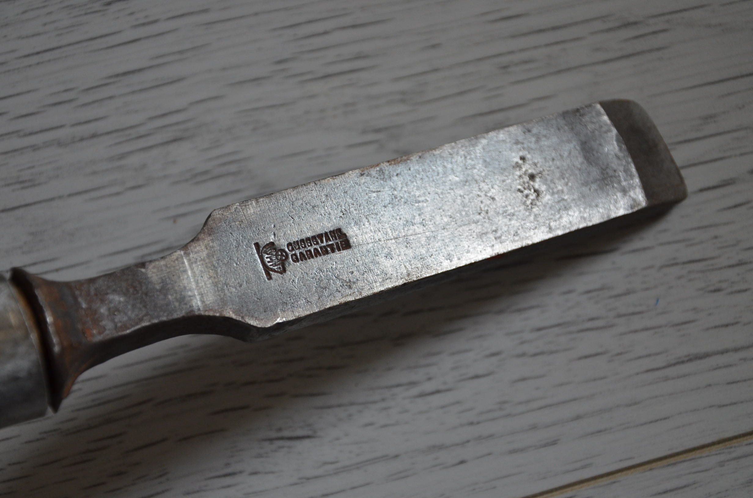

Gerade forste ich mein Werkzeug durch und bin dabei auf ein ziemlich rustikales Stemmeisen gestossen. Wie die Schneide zu berichten hat wurde es wohl auch recht rustikal benutzt. Was ich interessant fand ist der Stempel.
Ich häng einfach mal ein Bild mit dran...
Liebe Grüsse von,
Fabien
Liebe Grüsse von,
Fabien
- Dateianhänge
- DSC_7111.JPG (356.54 KiB) 11263 mal betrachtet
- DSC_7110.JPG (411.04 KiB) 11263 mal betrachtet

Hallo Fabien,
schönes Werkzeug. Gerade diese sind für mich sehr interessant, da sie zu Zeiten vor dem ersten bzw. zweiten Weltkrieg gemacht wurden, als der Stahl vermutlich noch bestimmte Güte besessen hat.
Konntes Du mal eine Härte feststellen und bitte mache mal von der Punze eine Marcoaufnahme und stell das Bild bitte ein. Grenzt den Hersteller vielleicht ein. So kann man mehr zu dem Werkzeug erfahren.

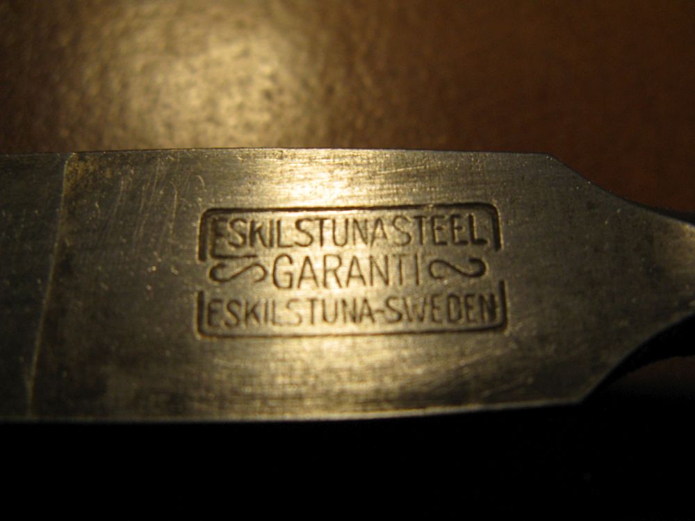

und nun noch ein Zulauf der besonderen Art, den ich Euch nicht vorenthalten möchte. Das war heute in der Post. Nochmals vielen Dank dafür.
- Dateianhänge
- Die Prägung macht das Werkzeug spannend.
- red 500.jpg (72.45 KiB) 10852 mal betrachtet
- Ein Beitel aus Eskilstuna in Schweden
137mm Klingenlange und 15,7mm Breite - IMG_7175 red 500.jpg (106.05 KiB) 10852 mal betrachtet

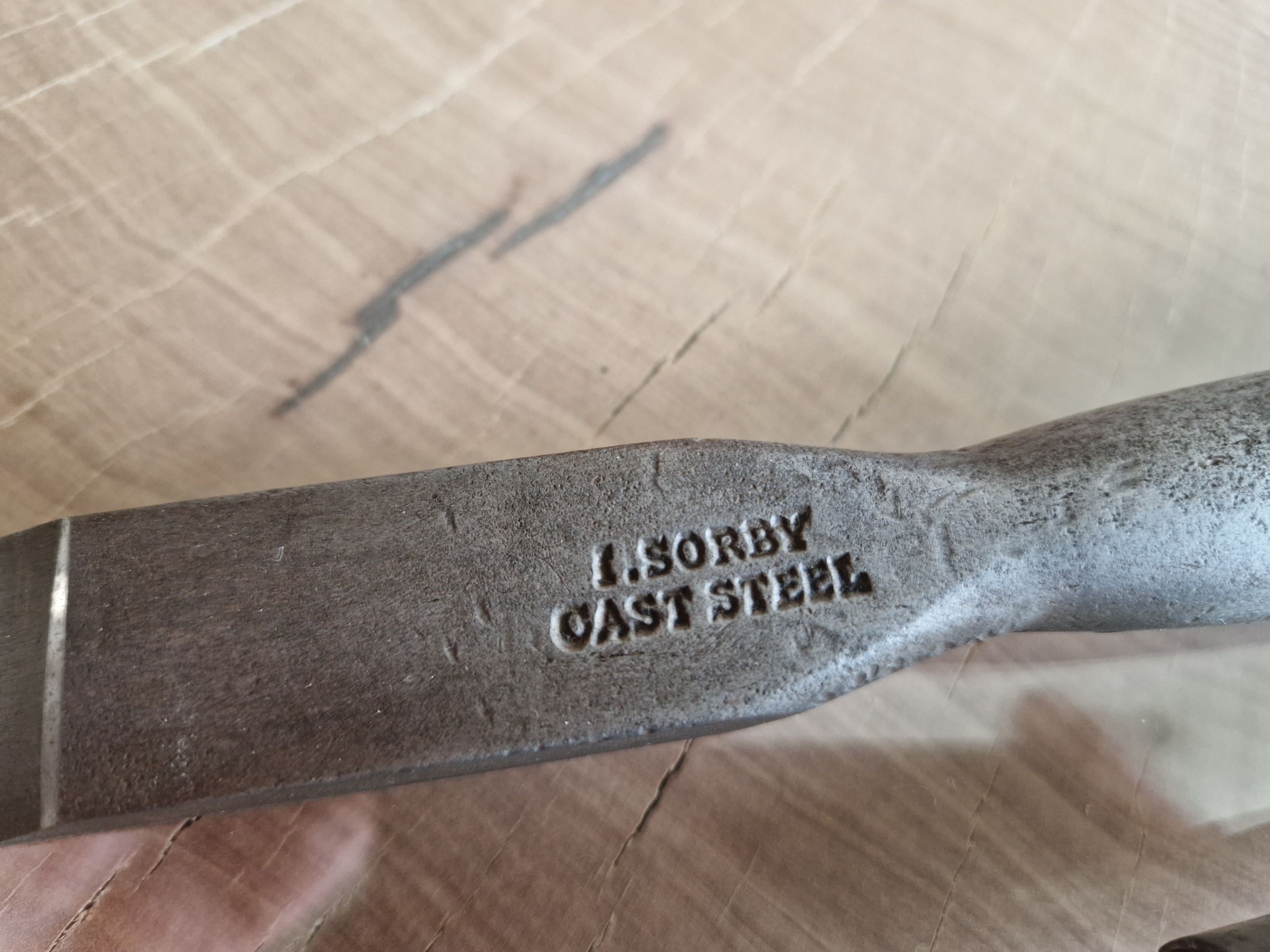

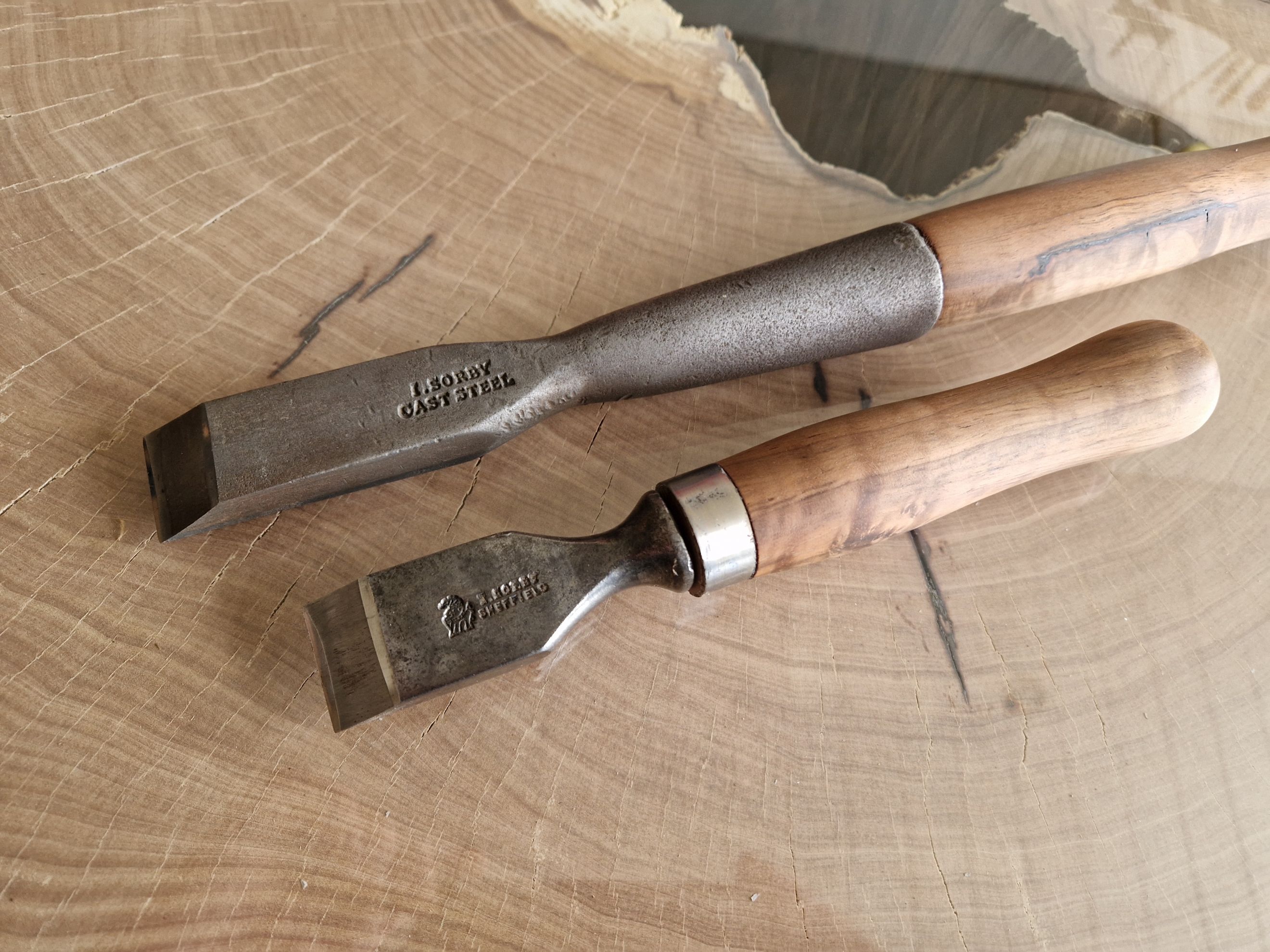

viel kann ich leider zu den Stahlsorten nicht beitragen,
aber mir sind letztes Jahr einige ältere Beitel aus England in die Hände gefallen. Darunter 2 schwere Eisen von Sorby.
(Beide mit einer Breite von 1 Zoll)
Der Socket Chisel ist mit "Cast Steel" gestempelt. Bei diesem sind mir 2 Dinge aufgefallen:
1. das Eisen ist laminiert. (Die Schneidkante/Spiegelseite sind aus einem anderen Stahl.)
2. Die Tülle weißt keine Schmiedespuren oder Schweißnähte auf.
Das deutet für mich drauf hin, dass wahrscheinlich der Grundkörper mit Tülle gegossen wurden und anschließend die Schneidkante
angebracht wurde. (Der Grundkörper ist wesentlich weicher als die Schneidkante)
Das zweite Eisen ist wesentlich kürzer, hat aber in etwa die gleiche "Dicke" wie der Socket Chisel.
Bei diesem ist kein "Cast Steel" im Stempel enthalten. (Scheint auch von der zeitlichen Einordnung anders zu sein)
Dieses Eisen ist nicht laminiert und richtig hart.
Ich habe selten ein Eisen in der Hand gehabt, welches so scharf wird. Allerdings neigt die Schneide auch zu leichten Ausbrüchen.

vielen Dank für Deine Beispiele. Vorweg, Deine Hefte sind sehr schön. Was hast Du für ein Holz verwendet. Die Werkzeuge gefallen mir sehr gut.
Zum Stahl bei dem Socket Chisel handelt es sich um Gussstahl. Dieser ist entgegen zum Gusseisen mit Hitze nachbearbeitbar, somit also laminierbar durch Feuerverschweißung. Ob dabei vorher ein Rohling im Gussverfahren produziert zum Einsatz gekommen ist? Da fehlen mir die Detailkenntnisse. Da die Engländer aber lange führend waren, in der Eisen- und Stahlverarbeitung waren, lange vor den Deutschen, die sich ja viele Verarbeitungsformen durch Produktspionage angeeignet und nach Deutschland gebracht haben und dann weiter ausgebaut, könnte man eine solche Vermutung anstellen.
Bei dem zweiten Beitel kann ein hoher Kohlenstoffanteil vorhanden sein. Die spröde Eigenschaft ließe das vermuten. Aber die Schärfe würde auch darauf hinweisen. In den USA sind solche Eisen sehr gesucht bei den anspruchsvoll arbeitenden Woodworkern. Die stemmen nicht, sondern nehmen Span für Span das Holz mit solchen Werkzeugen ab. Ich denke aber, die Länge wäre nicht mehr ausreichend.
