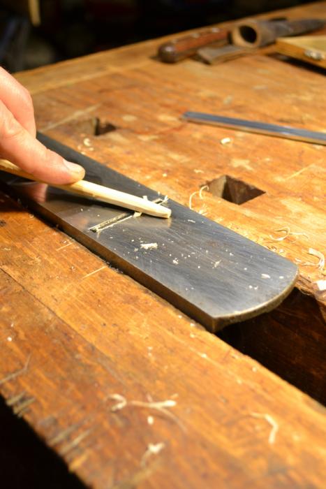

Danach schlage ich ein angeschärftes Stückchen Ziehklinge bis fast auf den Grund in jeden Sägeschlitz und ziehe es anschliessend wieder heraus. Das Werkstück ist so stark ausgeleuchtet, dass das Bild trotz Blitzverzichts viel zu hell wird. Auch Photoshop kann da nicht viel helfen. Ich hoffe, man kann trotzdem ahnen, was ich da mache.

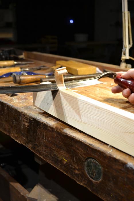

Bei den Bogenteilen ist die Fase geometrisch bertachtet ein Segment der Innenseite eines hohlen Kegelstumpfes. Ich arbeite mit dem Ziehmesser vor. Das geht schön schnell. Geglättet wird wieder mit dem Schifsshobel.

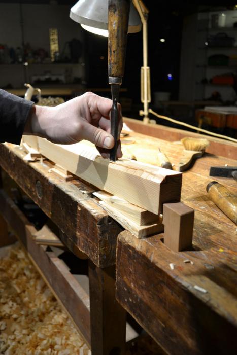

Waren bei den vorigen Arbeiten hauptsächlich die Hände gefragt, so steht jetzt der Geist mit an der Hobelbank. Während beim Rahmen Schlitz und Zapfen noch halbwegs übersichtlich sind, muss ich mich bei den Flügeln mit den beiden Falzen, der großen Fase und den Bögen doch etwas mehr konzentrieren.
Beim Anreissen der Flügelverbindungen trumpft mein Anreissmesser auf. Es hat absichtlich keine Griffschalen, um solche Aufgaben besser bewältigen zu können. Hier lege ich es auf die Fase des einen Teils und übertrage den Winkel auf die schräge Fläche des anderen Teils.
Schlitze und Zapfen säge ich beim Rahmen mit der Gestellsäge und ihrer ungeliebten Ergonomie.
Für die Flügelteile kommen meine beiden Feinsägen zum Einsatz. Jene für Längsschnitte
stößt an ihre Grenzen. Das Blatt ist nicht tief genug, sodass ich von beiden Seiten schräg säge und den Rest später mit dem Stecheisen entferne.

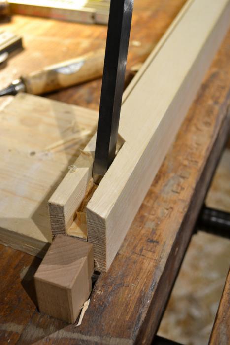

Dann stemme ich die Schlitze aus.
Ich putze die gesägten Flächen mit Stoßaxt und Stecheisen, wobei das immer weniger nötig ist, je mehr Verbindungen ich gemacht habe.
Die schrägen Absätze säge ich erst gerade an, vielleicht 1/2mm tief, und schwenke dann in den Winkel.

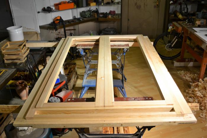

Anprobe Rahmen, die überstehenden „Japanohren“ werden nach dem Leimen abgesägt.

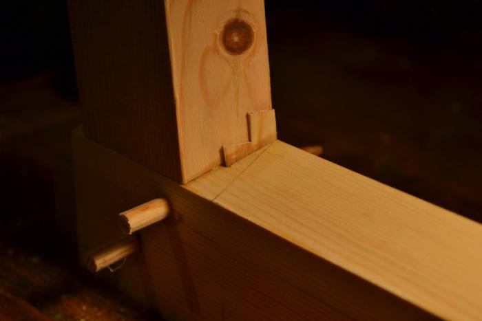

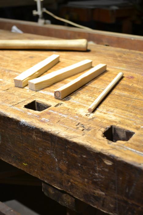

Die Ecken sollen alle durch Holzdübel mit versetzten Bohrungen in Schlitz und Zapfen zusammengezogen werden. Im englischen heisst das „drawboring“. Zusätzlich wird geleimt.
Zunächst bohre ich die Löcher in die geschlitzten Teile. Anschliessend stecke ich die Ecke zusammen und übertrage die Position der Bohrung auf den Zapfen. Im Zapfen wird das Loch dann ca.1 bis 1,5 mm so versetzt gebohrt, dass sich beim Einschlagen der Dübel die Eckverbindung zusammen zieht.
Die 8mm-Dübel für den Rahmen spalte ich mit der Axt auf dem Hauklotz aus einem Stück Restholz.
Die 6mm-Dübel für die Flügel säge ich aus einem auf Dicke gehobelten Brett. Das geht nämlich schneller als mit der Axt. Beide Dübelgrößen bringe ich mit dem in die Vorderzange gespannte Millers Falls No.14 in Form. Auf einem Ende werden die Dübel angespitzt. Auch sind sie etwa doppelt so lang wie die Verbindung dick ist.
Den Durchmesser der Dübel sollte man nicht zu groß machen. Durch den Versatz der Bohrungen hält der Dübel auch ohne dass er viel dicker als das Loch ist.

Endergebnis
