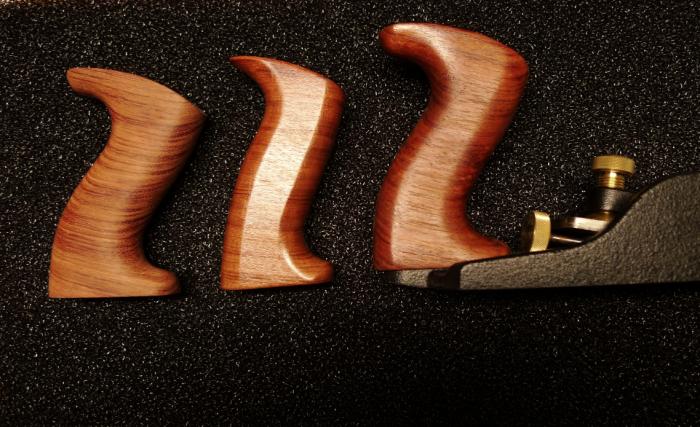

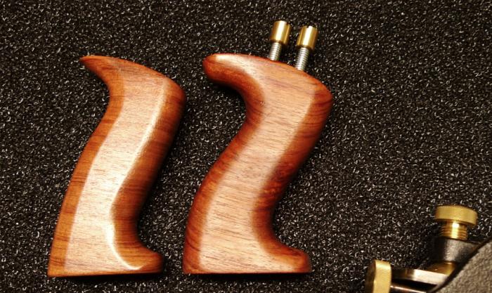

Griff am Veritas
Hallo Horst,
Du wirst, wenn Du darangehst, feststellen, dass die beiden Zuganker im Griff eine stärkere Griffneigung eigentlich nicht zulassen, sie stehen zu steil. . Einfache Lösung: Die Stangen werden über dem unteren Gewinde (das in der Sohle steckt) etwas abgeknickt, dann geht es.

Re: Griff am Veritas kleines Veto *MIT BILD*
Beitrag von J.Wagner »
Ich bin mit meinem Griff sehr zufrieden und da wurde keine Stange gebogen.

Re: Griff am Veritas kleines Veto *BILDER*
Hallo J.,
ich pflichte Friedrich bei. Wenn die Gewindestangen nicht etwas gebogen werden, bekommt man keinen nennenswert flacheren Griff - es sei denn, man verzichtet auf einen der beiden Gewindebolzen und befestigt den Griff nur mit einem. Das ist aber eine etwas labilere Befestigung.
Meinen Weg habe ich im Forum früher mal gezeigt, nachdem Friedrich die zündende Idee mit den um 10° gebogenen Gewindebolzen hatte.

Wenn das auf dem Bild keine nennenswerte Veränderung ist dann ... und er ist mit 2 Schrauben befestigt.
Für mich machte sich die Änderung gewaltig bemerkbar. Mag sein dass das dir zu wenig ist.
Hallo Jürgen,
die Abkürzung war nicht böse gemeint. Ich habe schlicht übersehen, dass du mit deinem Vornamen gezeichnet hattest, weil das irgenwo mittendrin ist. Ich habe unten gesucht und war sogar kurz auf deinem Profil - das aber auch keinen Aufschluß gab. Nichts für ungut :-)
Dein Griff ist zweifellos gut geformt, ergonomischer als der Originalgriff. Daher glaube ich dir gerne, dass er sich besser anfühlt. Der Griffwinkel ist aber tatsächlich nicht viel flacher, wie das Foto relativ deutlich zeigt.
