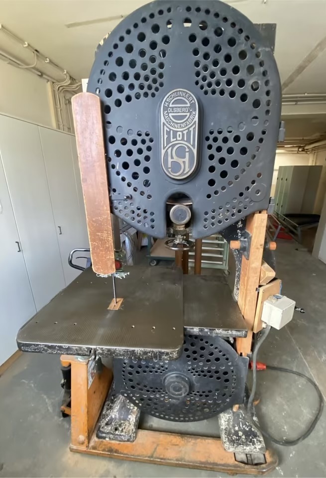

Hallo Heinz und Dietrich,
vielen Dank für das Lob.
Wie schon vermutet haben die Rollen einen Durchmesser von 400mm.
(Bandlänge 2810mm)
Der Hersteller ist die Maschinenfabrik Heinrich Schlinkert und der Maschinenname ist Flott.
(Hat aber soweit ich weiss nichts mit Flottjet zutun. Und die Ortschaft Olsberg ist gar nicht mal soweit weg von mir.)
Die Firma gab es bis ca. 1965. Die haben auch größere Bandsägen hergestellt.
(leider dreht sich das Bild immer wieder falsch)
Was die geraden Beläge angeht bin ich soweit sehr zufrieden. Die unter Welle kann axial etwas justiert werden
und so habe ich die beiden Rollen sehr gut ausrichten können.
Die Zähne stehen unten und oben gleichmäßig nach vorne über.
Bei sehr schmalen Bändern (6mm Schweifband) ist das einstellen der Bandführung etwas aufwändiger,
da die Führung (vor allem die Rückenrolle) sehr weit nach vorne muss. Aber soweit passt alles.
Gruß Lomm

Hallo Maximilian,
auch an dich vielen Dank für die Worte.
Der Fuß ist zwar sehr massiv, aber nach den ersten Versuchen die Maschine zu bewegen,
war mir nicht wohl mit der kleinen Platten darunter.... Die Rollen haben das ganz noch instabiler gemacht.
Ich hab mir von Holzmann eine universelle Fahreinrichtung geholt, die von den Abmessungen gepasst hat.
(Für den Umbau musste ich mir von Jörg erstmal einen Kettenzug zum anheben leihen.
Die Maschine hat ein Gewicht von ca 250 kg und ich wollte nicht noch mal alles zerlegen.)
Jetzt mit den Fahreinrichtung ist die Fläche wesentlich größer und durch die "aussen" angebrachten Rollen
ist der Schwerpunkt auch noch weiter unten.
Da die Fahreinrichtung nur 2 Lenkrollen hat, ist das manövrieren etwas aufwändiger, aber dafür steht die Säge sehr
sicher .
Gruß Lomm
