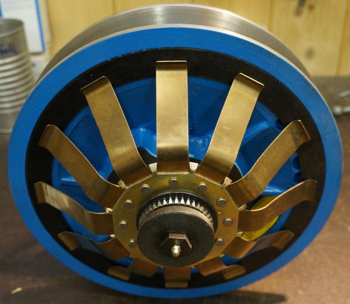

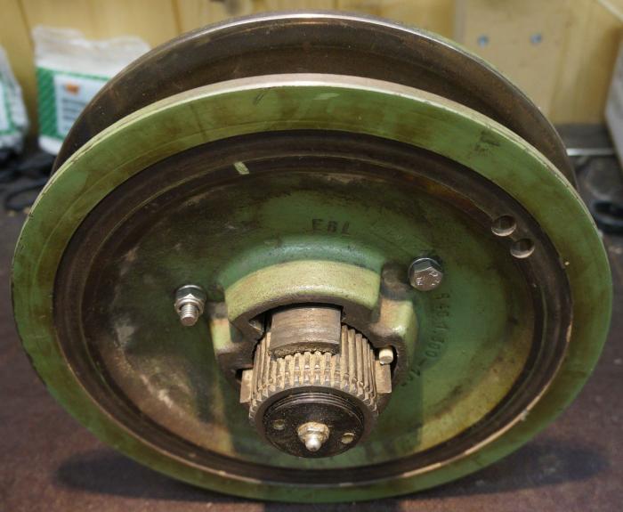

Re: Revision Olma Bandsäge *MIT BILD*
Beitrag von Gregi »
Salü Friedrich
Ja, die Verstellscheibe hat eine Kerbverzahnung. Sie weist aber auch einen Schmiernippel auf der Stirnseite auf. Ohne deinen einleuchtenden Tipp, das Fett nur sparsam aufzutragen hätte ich mit der Fettpresse alles gefüllt, bis das Fett aus allen Ritzen drückt, um sicherzugehen, dass alles geschmiert ist, aber auch um zu verhindern, dass Sägestaub eindringen kann und alles verhockt.
Aber vermutlich werde ich die Verstellscheibe auf max. Sägegeschwindigkeit einstellen und dann das Verstellrad blokieren. Dann macht es auch nichts, wenn es verstaubt.
Nochmals vielen Dank für deine Hilfe und liebe Grüsse
