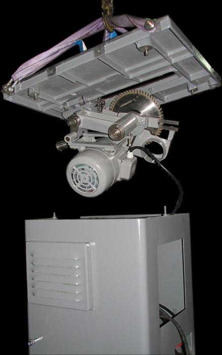

Re: Rapid PK100 Sägeblattwinkel *MIT BILD*
[In Antwort auf #76338]
Hallo Felix,
ich bin der, von dem Dietrich geschrieben hat.
Meine Rapid ist ein älteres Modell, noch mit dem an den Ecken abgerundetem Gehäuse.
Inzwischen habe ich schon so einiges an Modifikationen an der Maschine vorgenommen, aber kaum damit gearbeitet - irgendwie nach dem Motto, der Weg ist das Ziel ;-)
(fertig bin ich noch immer nicht)
Wie dem auch sei.
Einiges kann ich zu der eigentlichen Maschine und den damit gewonnenen 'Erkenntnissen' sicher beitragen, da ich die Maschine inzwischen bis auf die letzte Schraube zerlegt - und, wie erwähnt, einiges geändert habe (jetzt nicht mehr Herumgezerre für die Winkelverstellung mittels Hebel, sondern einstellbar über Kurbel | Fahrwerk mittels Schraube ausfahrbar | Spaltkeil fährt parallel mit dem Sägeblatt nach oben | elektr. Motorbremse, damit ermöglicht auch Tasterbedienung (2fach) und 'Stecker-ist-eingesteckt-Kontrolle')
Da ich nicht weiß wie die neueren Rapid in Details technisch ausgeführt sind, kann ich darüber nichts schreiben
Von den alten aber, wenn man nicht Lust und Zeit hat umfangreiche Metallarbeiten auszuführen, würde ich nach meiner Ansicht nach abraten und was anderes kaufen.
Diese Maschinen besitzen in der Summe einfach m.M. nach zu viele Unzulänglichkeiten gegenüber vielen anderen (neueren) Modellen.
Werde das später am Abend noch detaillierter ausführen
(wird viel Text, daher bitte etwas Geduld)
Hallo Felix,
Wie dem auch sei.
Re: etwas enttäuschend
Hi Thomas,
ich vermute, dass man zum Sägeblattwechsel die auf der Rückseite vorhandene Reinigungsklappe öffnet.
Dann mit der linken Hand die Wellenarretierung sucht u. einrastet, mit der rechten Hand u. dem entspr. Schlüssel die Mutter löst.
Das meint auch Johannes so.
Es gibt keine mechanische bzw. über einen Bowdenzug od. ähnliche Vorrichtung um dies zu blockieren bzw. zu lösen.
Ich ziehe die Mutter nur noch handfest an, zieht sich ja selbst fest.
das auch die neueren Rapid PK 100 ein einseitig aufgehängtes Sägeaggregat haben.
Die Untertisch-Bilder der hier gezeigten Maschine lassen vom Zustand her eine sehr viel neuere Maschine vermuten als die Bilder die ich von dem ehem. W-N Kollegen von seiner PK 100 aus den 60igern sah.
Das die Maschine nach einigen Jahrzehnten geöffnet und gereinigt/geschmiert werden sollte, dagegen habe ich überhaupt nichts ein zu wenden.
Auch die Verarbeitung, Materialstärken vom Grauguß usw. gefallen durchaus, aber eben die einseitige Aufhängung...
Gruß Dietrich

[In Antwort auf #76340]
Salü Dietrich
Ich habe eine Ulmia 1711 von 1980.
Das Sägeaggregat ist auch einseitig (vorne) montiert, dies jedoch an der Frontseite über eine riesige Fläche abgestützt. Also absolut robust und vertrauenerweckend. Auch weil diese 34 jährige Maschine einfach in alle Richtungen exakt und sehr laufruhig sägt, was bestimmt manche neue Maschine nach dieser Zeit nicht mehr tut...
Ich liebe diese Maschine. Habe sie vor 2 Jahren bei einem guten Händler erworben. Einziger Nachteil: für die Blattschrägstellung fehlt ein Handrad - vielleicht kann ich dies mal nachrüsten.
Grüsse
Gregi
