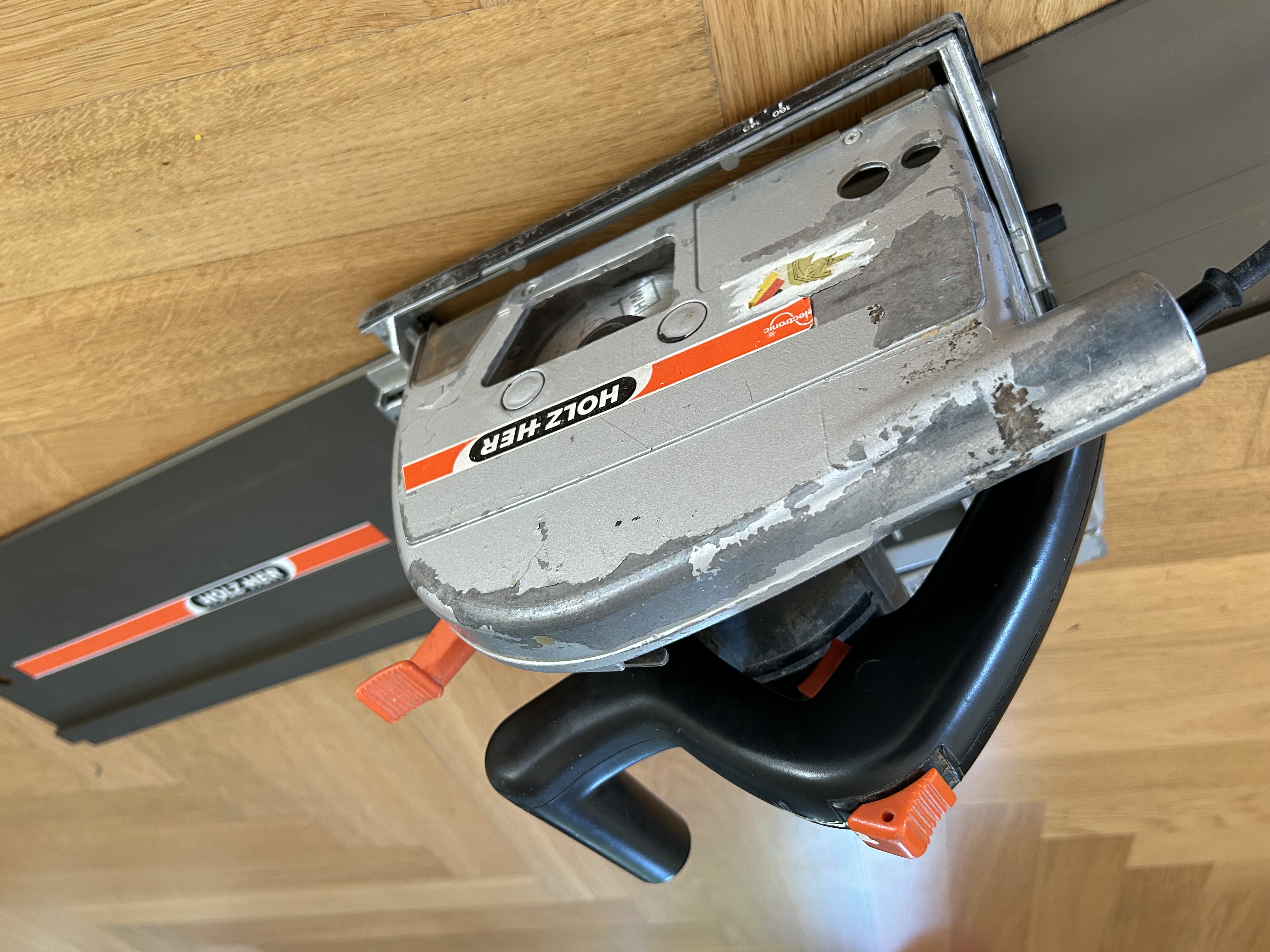

16 Jahre später, habe ich eine 2104 irgendwo auf Kleinanzeigen erworben, mit zwei Schienen. Eigentlich wollte ich nur die Schienen, aber was tut man nicht alles, wenn man die Gelegenheit hat.
Die Feinjustierung geht gut bei mir, aber die 2cm Verschiebung geht gar nicht. Ich frage mich auch gerade wie das überhaupt gehen soll. Aktuell würde die Säge nämlich in die Schiene schneiden. Das kann halt nicht sein. Sollte recht einfach hin und her schiebbar sein, oder? Ich glaube, ich muss das Ding mal auseinandernehmen und reinigen. Habe auch nur noch eine der Flügelschrauben, aber das ist das kleinste Problem gerade.
Kann da jemand Hilfestellung geben? Ich finde recht wenig über diese echt mega geniale Säge. Wir hatten in meinem Ausbildungsbetrieb zwar früher auch Holzher aber nur die kleineren. Nicht so ausgefeiltes Meisterwerkzeug.
Ich habe außerdem irgendwie das Gefühl, die Schienen sind breiter. Außerdem sind die Schienen bronzefarben, nicht silbern. Beide sind inkl Gummilippe an der Schneidekante 18cm breit. Ich habe mal fix auf Kleinanzeigen nachgeschaut, dort ist aktuell eine Schiene mit Breitenangabe von 15cm drin. Scheinbar gab es unterschiedliche Schienen unter anderem speziell für diese Konstruktion.
Wenn man den abnehmbaren Anschlag wegnimmt dann hat die 2104 auch eine eigene Nut für eine Schiene, allerdings würde sie damit komplett zu schmal für diese Schiene sein. Ich muss da morgen mal Bilder von machen, dann könnt ihr mir hoffentlich besser helfen...

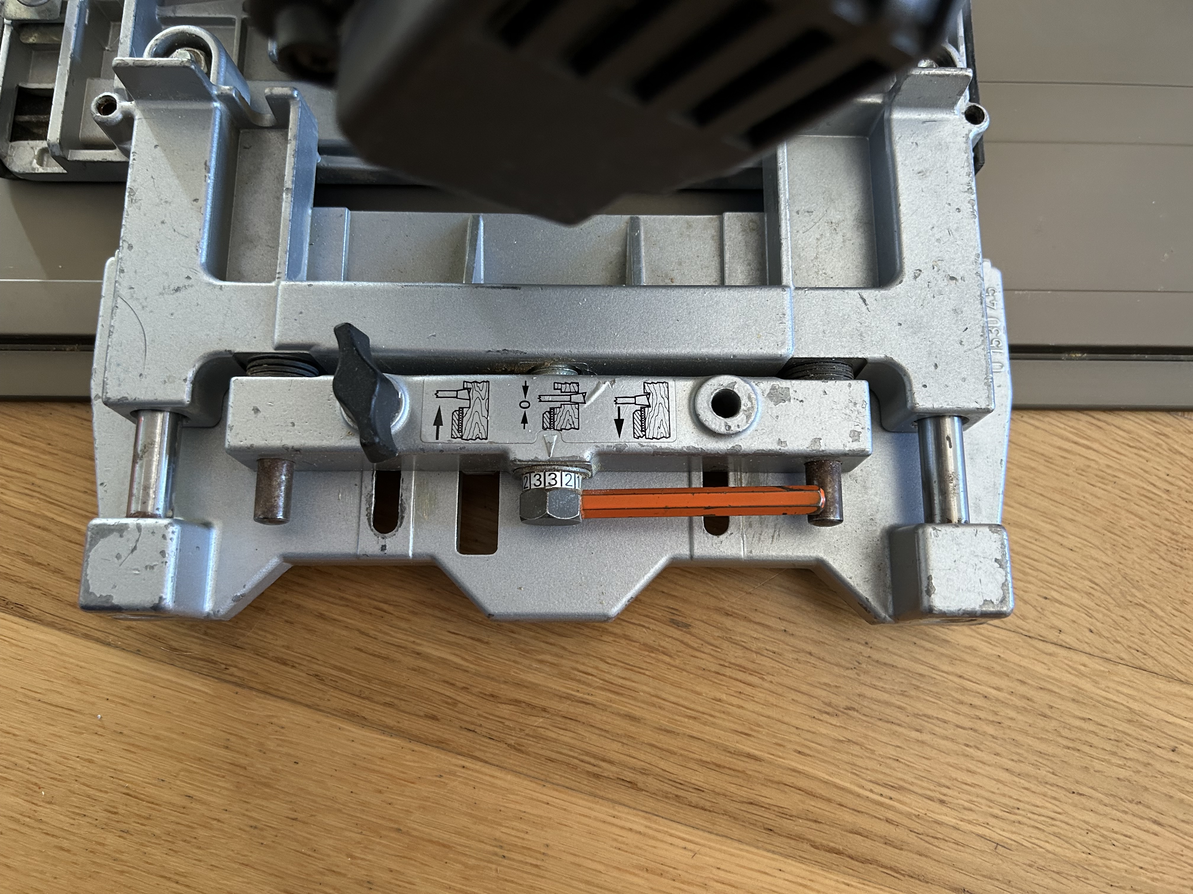

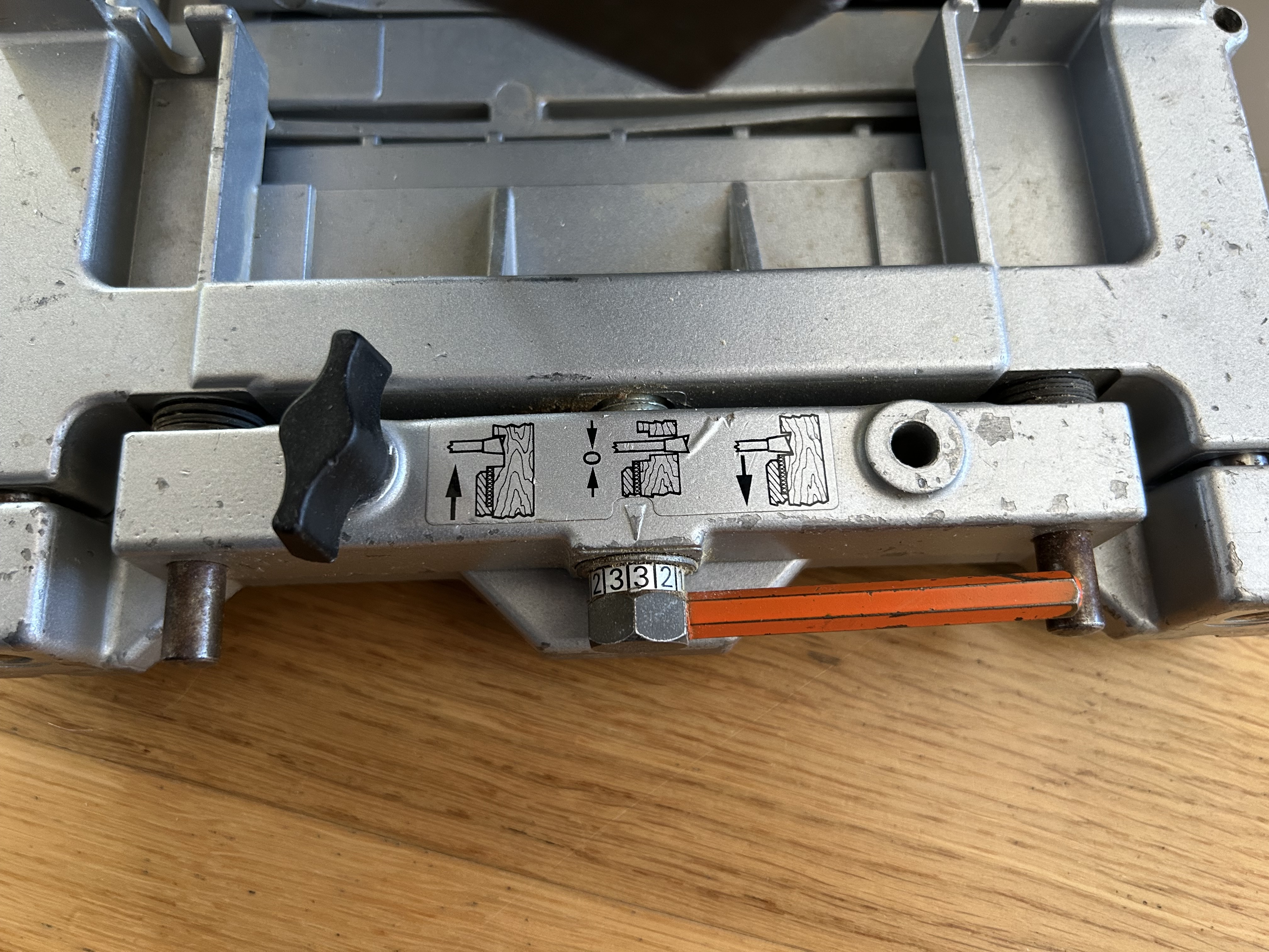

So, ich habe mir jetzt mal selbst geholfen. Der Verstellmechanismus war einfach komplett mit Sägemehl und altem Fett verklebt, jetzt kann man das auch so einstellen, dass die Schnittkante neben der Schiene liegt. Die Gummilippe werde ich aber bei beiden Schienen erneuern müssen, da beide bündig bis zur Kante runter sind. Das Schätzchen wird jetzt noch vernünftig sauber gemacht und dann schauen wir mal weiter auf die Talente. Bin vor allem auf die Vorritz und Feinjustierung gespannt. Hier ein paar Bilder mit der kurzen Schiene. Beide Schienen sind im Gegensatz zur Säge quasi neu, nur die Gummilippen sind komplett runter bis zur Kante.

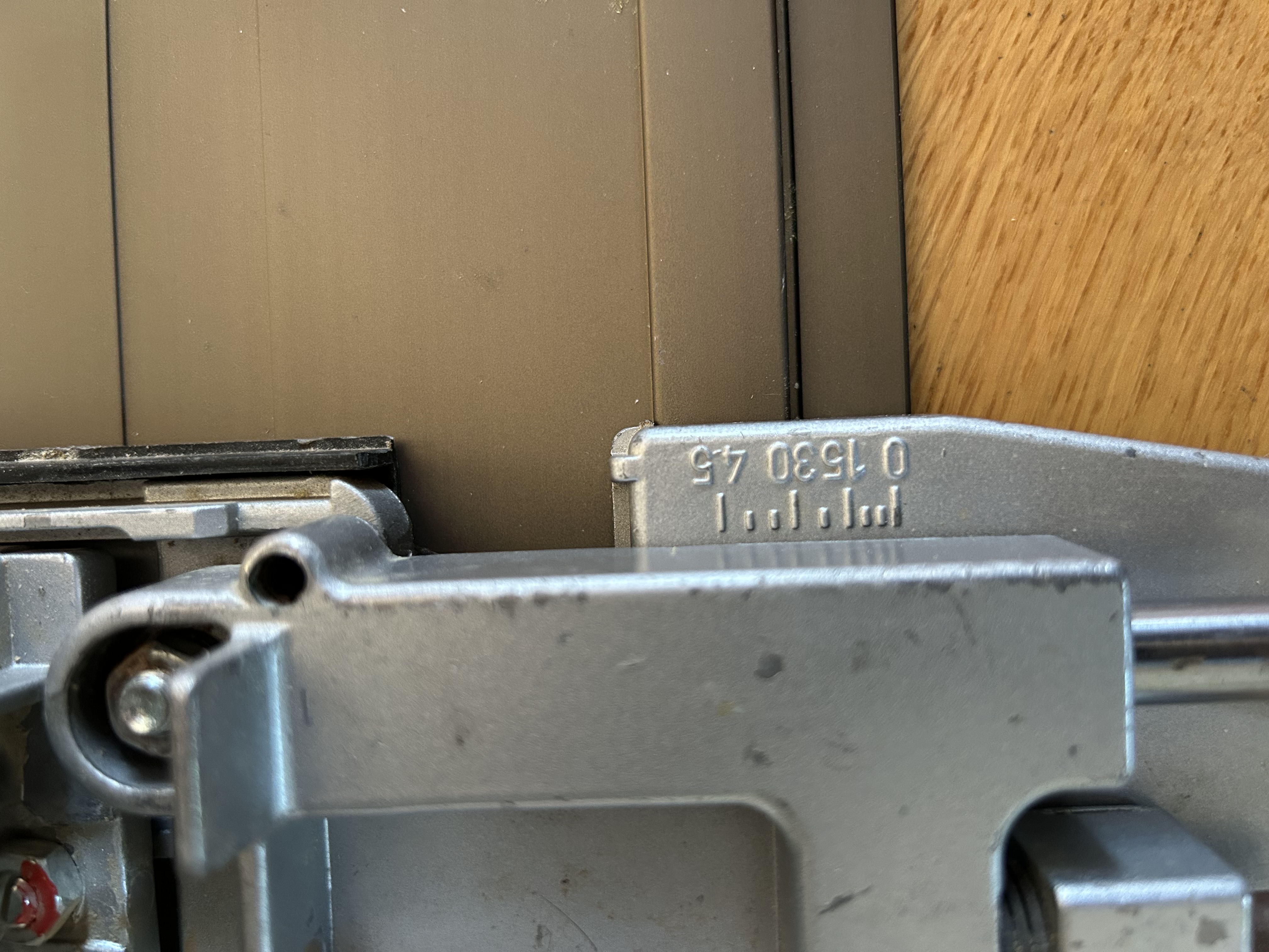

Was ich mich noch frage, wofür ist diese Skala direkt über der Führung der Schiene? Sie hat keinen direkten Bezugspunkt und wird auch nicht verschoben, da sie auf dem fest aufliegenden Teil der Führung ist.
Der Motor schnurrt wie ein Kätzchen, der Sanftlauf ist ja mal ein Traum und die Verstellung der Drehzahl sowieso. Wünschte mein Bandschleifer hätte das, aber da hab ich nur den "kleinen" Holzher mal günstig irgendwo bekommen.
Falls man das hier darf: Wenn jemand eine gut erhaltene Holzher 2111 TKS mit recht neuem Blatt braucht, gerne PN an mich. Die zieht jetzt aus, da ich fürs Hobby einfach nicht zwei TKS mit unterschiedlicher Schnitttiefe brauche. Wolfcraft Schiene ist ebenfalls dabei. Die Kleine hat leider keinen Gleitschuh für die Originialschienen, den wollte ich immer mal mit dem 3D Drucker herstellen, habe aber leider nie die Zeit gefunden, das Teil zu modellieren.

die Skala hat was mit dem Schrägstellen der Säge zu tun.

ich kann dir ein wenig zu der Skala sagen. Die erste Festo Tauchsäge, die eine Holzher war, hatte das Problem, dass wenn man die Säge schräg stellt, die Säge in die Schiene geschnitten hat. Die Skala zeigt also den Versatz bei den verschiedenen Schrägstellungen 0°,15°,30°,45°. Wie und wo das zu berücksichtigen ist, kann ich dir leider nicht sagen.

Ah das ergibt Sinn! Wundert mich nur, dass kein Bezugspunkt an dem Teil ist. Aber gut zu wissen. Bin auch gespannt auf die Anleitung von Martin.

So, Säge mal ordentlich sauber gemacht und siehe da, ich habe auch einen Marker für die Winkelverschiebepunkte unter dem Dreck gefunden. Auch sonst hat es echt dem Verständnis geholfen, den Mechanismus zum verschieben mal auseinanderzunehmen und zu reinigen. Tolle Ideen die da gebaut wurden. Da haben wirklich Menschen nachgedacht. Freue mich schon auf das nächste Projekt. Muss nämlich ne Menge Platten zuschneiden.

die Skala kann auch zum Nuten abgelesen werden.
Wenn die Schiene fest aufs Werkstück gespannt ist, kann durch Verstellen der Säge in mehreren Anläufen eine Nut gesägt werden.
