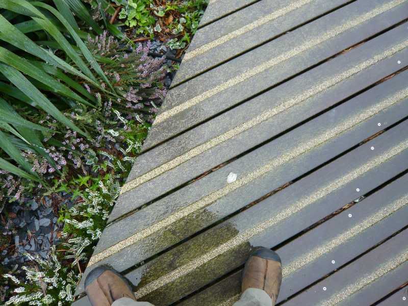

vielleicht ist es etwas viel Aufwand, aber ich werde mal die Lösung testen, die mir im Urlaub begegnet ist.
Das Holz war genutet und die Nut offensichtlich mit einer Mischung aus Epoxy und Quarzsand aufgefüllt. Auf jeden Fall war der Belag (im öffentlichen Bereich) sehr rutschfest.
martin
