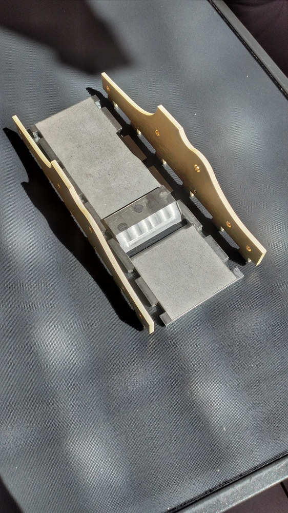

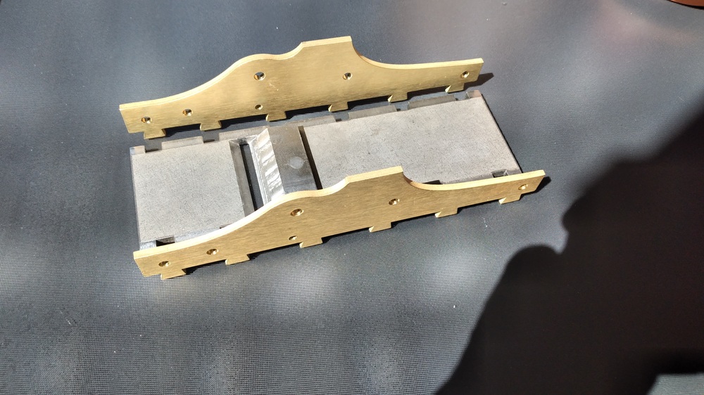

4. Da ich noch einen Hobel in Arbeit habe, zeige ich mal die Ausgangssituation für das nächste Werkzeug.
20260724_153916 redz.jpg (258.93 KiB) 1891 mal betrachtet
20260724_153937 redz.jpg (202.62 KiB) 1891 mal betrachtet
Es ist eine unbearbeitete Ausgangsbasis die nun mit Messwerkzeugen auf Winkeleinstellungen angezeichnet werden und dann mit Feilen und Schleifsteinen und unterschiedlichen Schleifmedien roh zugerichtet werden. ...... .
