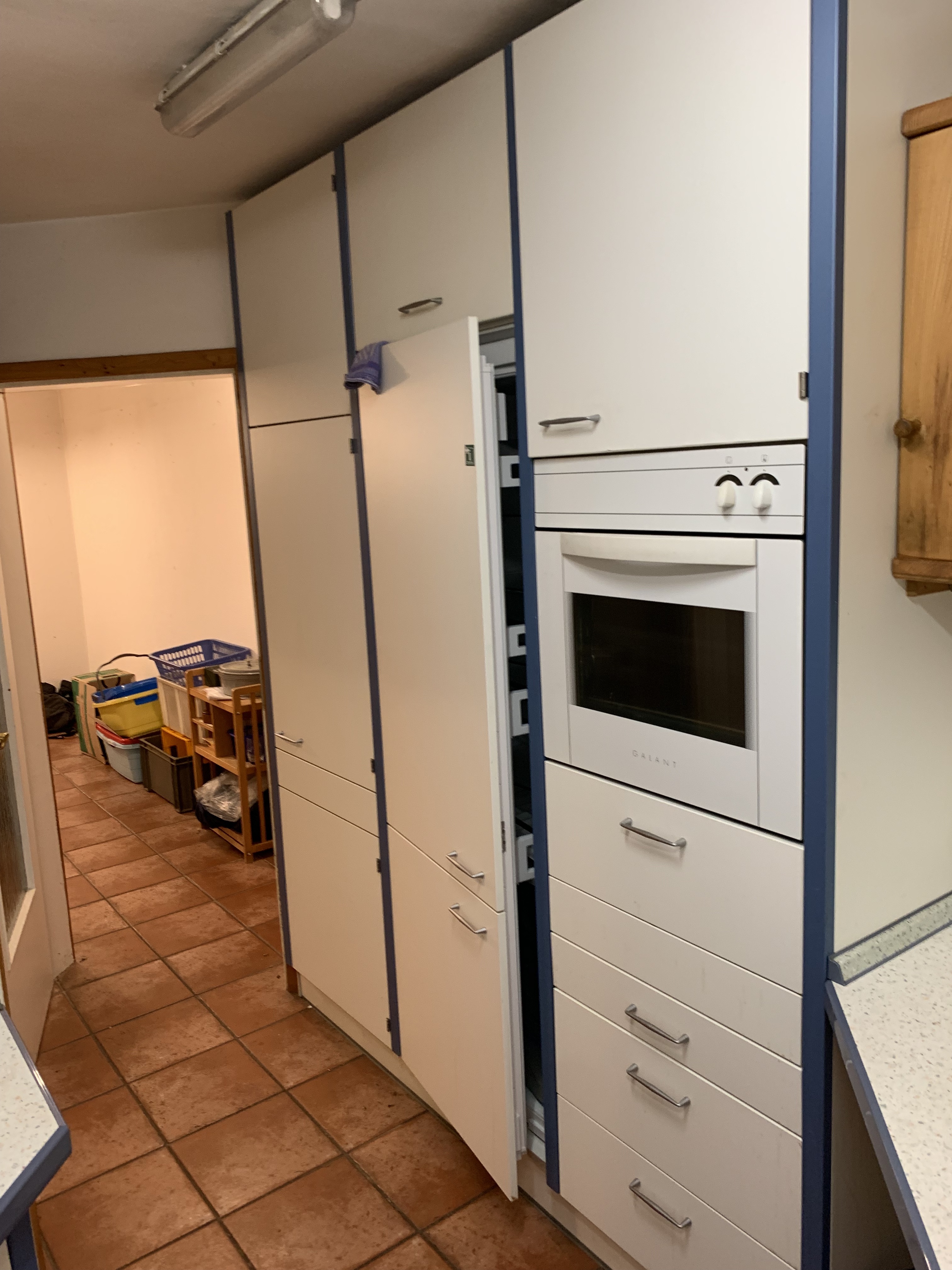

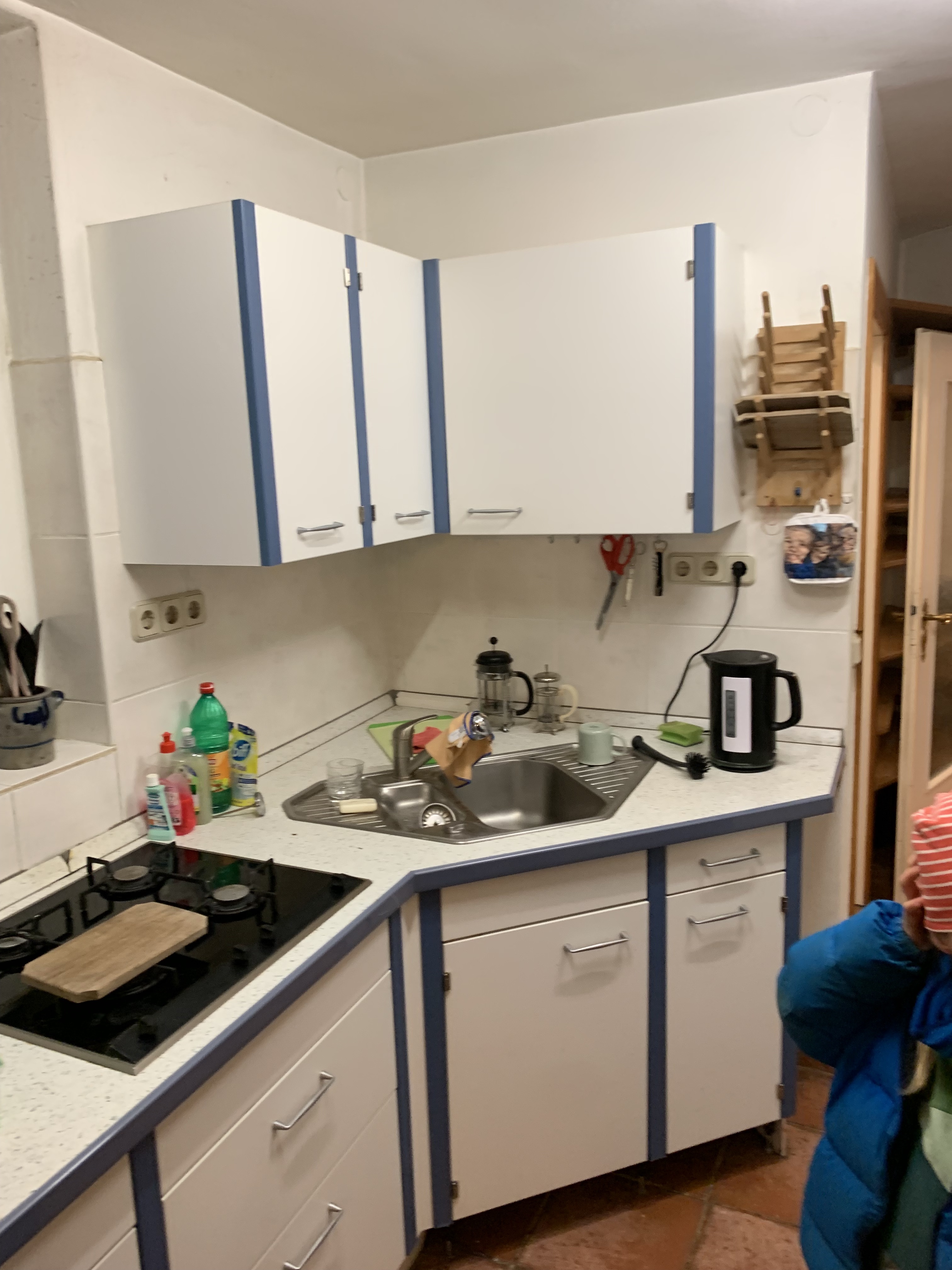

Das ist die bestehende Küche.
Momentan tendiere ich dazu, einfach mal einen Korpus aus einer 3-Schichtplatte zu bauen, und parallel nach einer gebrauchten Küche Ausschau zu halten. Ich habe bei Heiko Rech Videos zum Bau einer Küchenzeile gefunden. So kompliziert scheint der Bau des Korpusses nicht zu sein. Ich habe eine Flachdübelfräse und eine Schablone für die Taschenlöcher. Damit sollte das gehen. Problematisch wird der genaue Zuschnitt ohne eine TIschkreissäge, aber vielleicht bekomme ich das mit der Handkreissäge und Sägeschiene ganz gut hin.
Erstmal vielen Dank für eure Erfahrungsberichte und Tipps!
Mirko

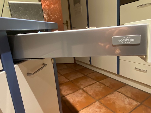

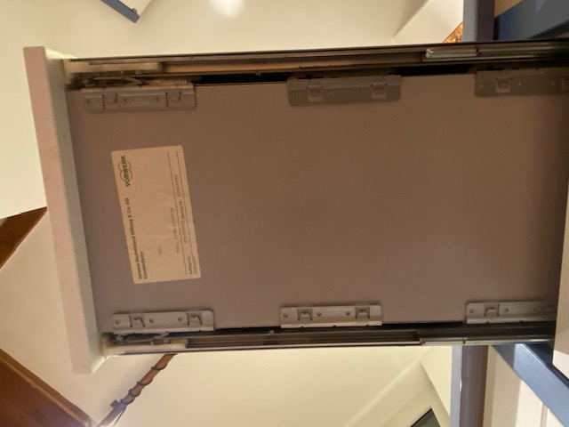

Schublade von unten.jpg (43.78 KiB) 10401 mal betrachtet

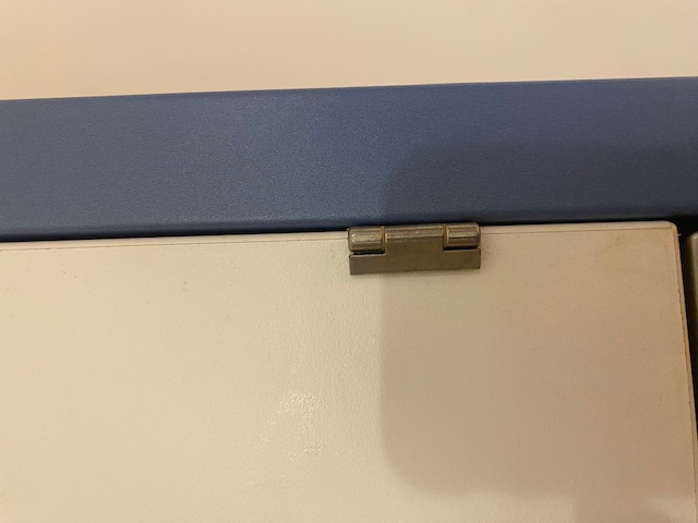

Türscharnier außen.jpg (41.54 KiB) 10401 mal betrachtet

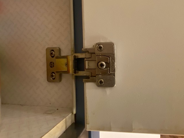

Türscharnier innen.jpg (40.75 KiB) 10401 mal betrachtet

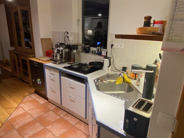

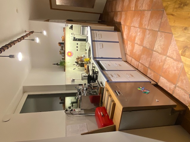

Die vorigen Bilder sind schon ein paar Tage her, da ich im Urlaub keine aktuelleren gefunden habe. Nun kommt noch mal der derzeitige Zustand. Es hat sich also schon ein wenig getan. Die Lampe war so hässlich und musste natürlich schnell, durch eine selbstgebaute, ersetzt werden. :D
Die Türscharniere habe ich mal fotografiert. Dass man sie von außen sieht finde ich nicht schön.
Die Auszüge funktionieren einwandfrei und wirken sehr stabil. Wie ich die Fronten der Schubladen abbekomme, muss ich noch herausfinden.
Die Arbeitsfläche ist sehr begrenzt, deshalb soll die Küche nach links erweitert werden.
Der rechte Teil (mit der Spüle) ist sehr unpraktisch, da die Ecke hinter der Spüle eigentlich verschenkt ist. Deshalb soll die Küchenzeile auch nach rechts gerade weiterlaufen und die Arbeitsplatte überall gleich tief sein.

wenn man das ganze mal von der anderen Seite betrachtet, steht da ja eine hochwertige Küche. Über die Optik kann man sich sicherlich streiten, wobei ich die Küche schon recht schick finde und das ganze maritim verändert hätte. Schon die Schubkästen haben was und so eine Ausstattung ist auch bei einer neuen Küche nicht preiswert.
Die Bänder kann man durch Topfbänder austauschen. Die Originale werden noch recht hoch gehandelt, weil sie nicht mehr hergestellt werden. Bei Kleinazieger wird gerade ein Paar für 70 Euronen angeboten :shock:
Mich würde hier eher in der Gesamtoptik der Boden abschrecken.
Ich sehe aber die Tendenz zum Echtholz in der Küche. Man könnte die Türen und Schubkästenvorderstücke und die Kanten auch furnieren, evtl. sogar mit Sägefurnier. Und dann ölen. Also die jetzigen Kunstoffkanten an einer guten Säge entfernen, dazu müsste man nicht einmal die Schubkastenvorderstücke abbauen und Furnier an den Kanten aufbringen. Dann die Oberfächen mit 3 mm Sägefurnier belegen (oder wars andersrum :roll: ). Ich denke, man kann "Paddex" nehmen. Den Geschirrspüler austauschen und ein Einbaugerät nehmen oder auch entsprechend belegen.
Und letztendlich eine neue Arbeitsplatte anbringen.
Die Eckschränke sehen wi normale Schränke aus. Die wird man auch gerade hinstellen können. Und aus den Hängeschränken lässt sich ja auch noch was zaubern.
In welchem Bundesland ist die Küche denn?
