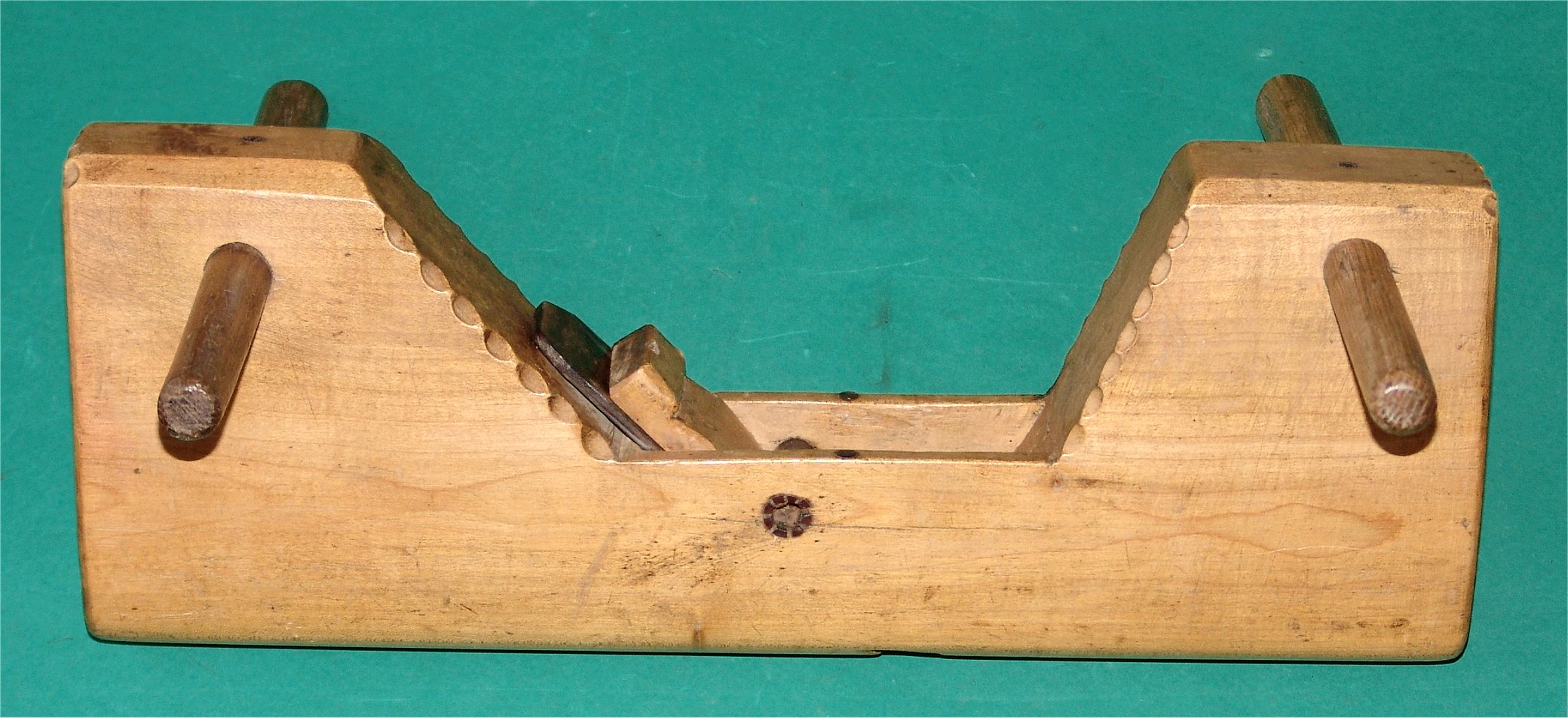

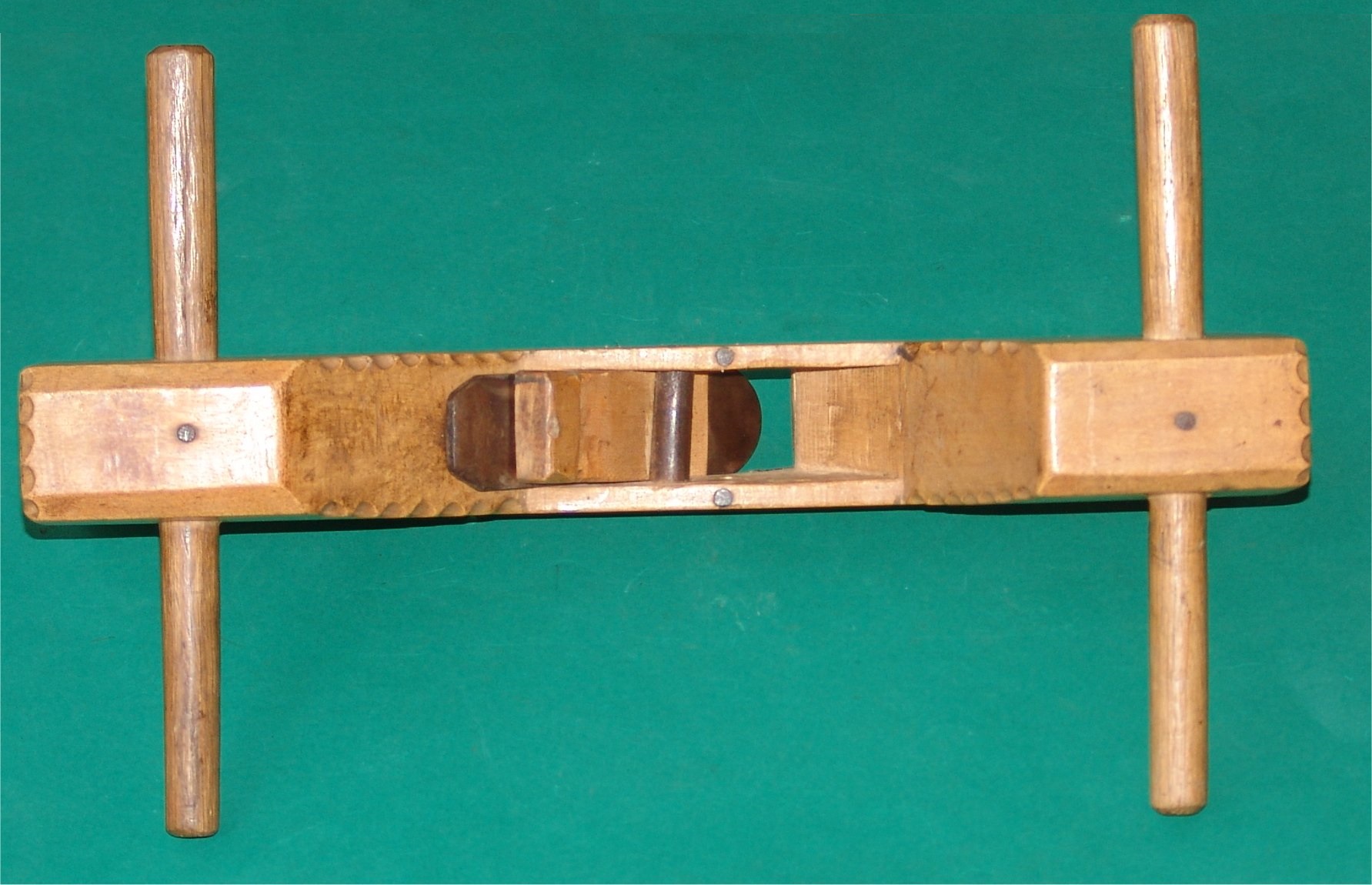

Ich bin davon ausgegangen, daß man die Dauben nach dem Biegen gegebenenfalls innen noch etwas nacharbeitet. Für reine Behälter muß man das nicht, aber ich kenne auch Fälle wo man ein Art Fass als Grundlage für ein andere Möbel genommen hat.
Re: Hobel mit runder Sole
Verfasst: Do 17. Jul 2025, 09:43
von Kurt Heid
Kehlhobel für Holzdachrinnen bauen ?
nachschauen
kurt
Verfasst: So 9. Nov 2025, 09:34
von Kurt Heid
- Dachrinnenlhobel--12.jpg (380.12 KiB) 20935 mal betrachtet
- Dachrinnenlhobel--1.jpg (381.67 KiB) 20935 mal betrachtet
Verfasst: Sa 24. Jan 2026, 10:38
von Kurt Heid
bei Kneisel (Katalog)wird er auch als Rinnen Hobel bezeichnet
Verfasst: Sa 7. Feb 2026, 10:33
von Karl.K
Guten Morgen,
bei dem runden Hobel handelt es sich vermutlich um einen Küferhobel. In diesem Video wird ein solcher zum kehlen der Dauben benutzt:
Küfern einer Weinstitze; Alltagskulturen im Rheinland :
https://www.youtube.com/watch?v=QWgp_icEbPM.
Schönes Wochenende
karl
Verfasst: Mo 6. Apr 2026, 12:53
von KurtG.Heid
das ist kein Küferhobel Rundung für Dachrinne---Küfer viel flacher.
Mein hobel gesehen burg Lichtenberg bie Vorführung, Dachrinne und Bohrung für Wasserrohr auß Holz-Museumstag!
Gruß Kurt
Verfasst: Do 17. Sep 2026, 17:01
von KurtG.Heid
Hallo Leute
habe noch eine info, Fa. Kneisel hat im alten Katalog (Jahr unbekannt) sogenannte Wasserrinnen Hobel angeboten
Gruß Kurt
