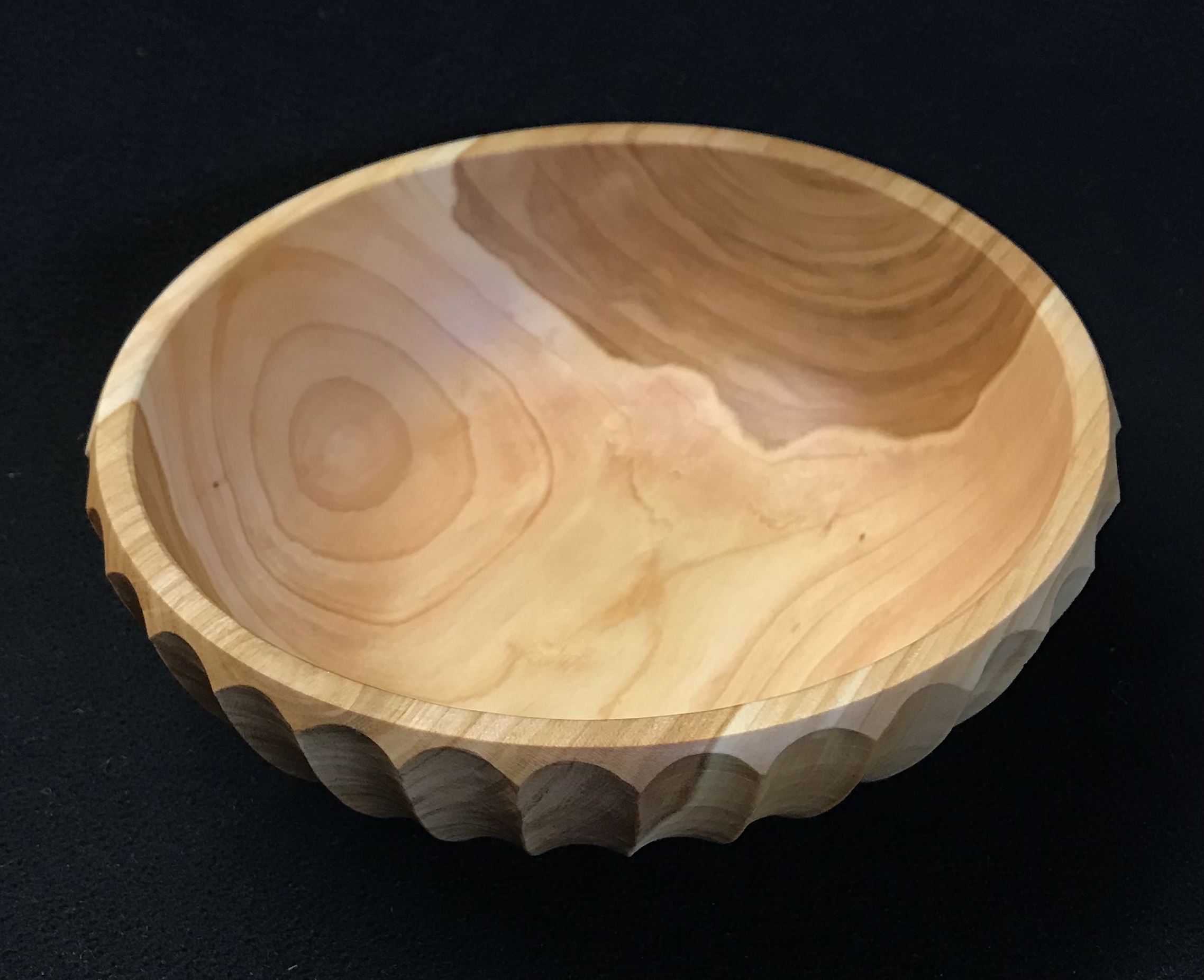

Hier ein Beispiel aus Kirschbaum-Grünholz. Nass in grobe Form gedrechselt. Das Holz war so nass, dass die Fliehkraft beim Drechseln das Wasser spritzen ließ. Dann 2 Monate trocknen lassen. Dann wieder gedrechselt. Dann innen geschliffen und außen geschnitzt. Finish mit Leinöl.

Danke Bernd für das Bild von der schönen Schüssel, wieder eine schöne Anregung!
