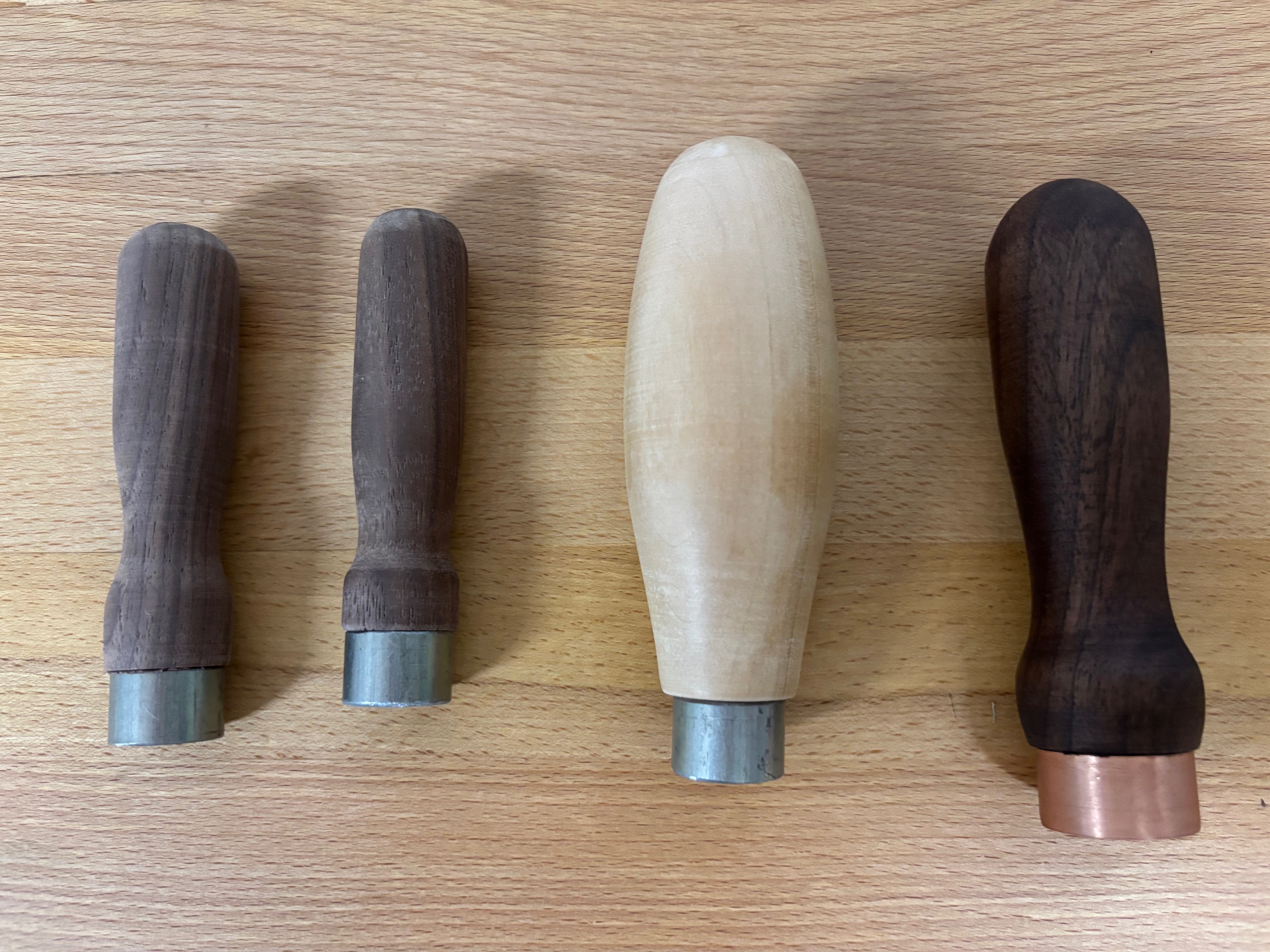

Herzlichen Dank an alle (ganz besonders an Pedder, Jockel und Bernd, "alte Bekannte", aber natürlich auch an Walter) für die nützlichen Informationen, sie haben mir für den Anfang sehr geholfen!
Meine Erfahrungen als absoluter Drechselanfänger:

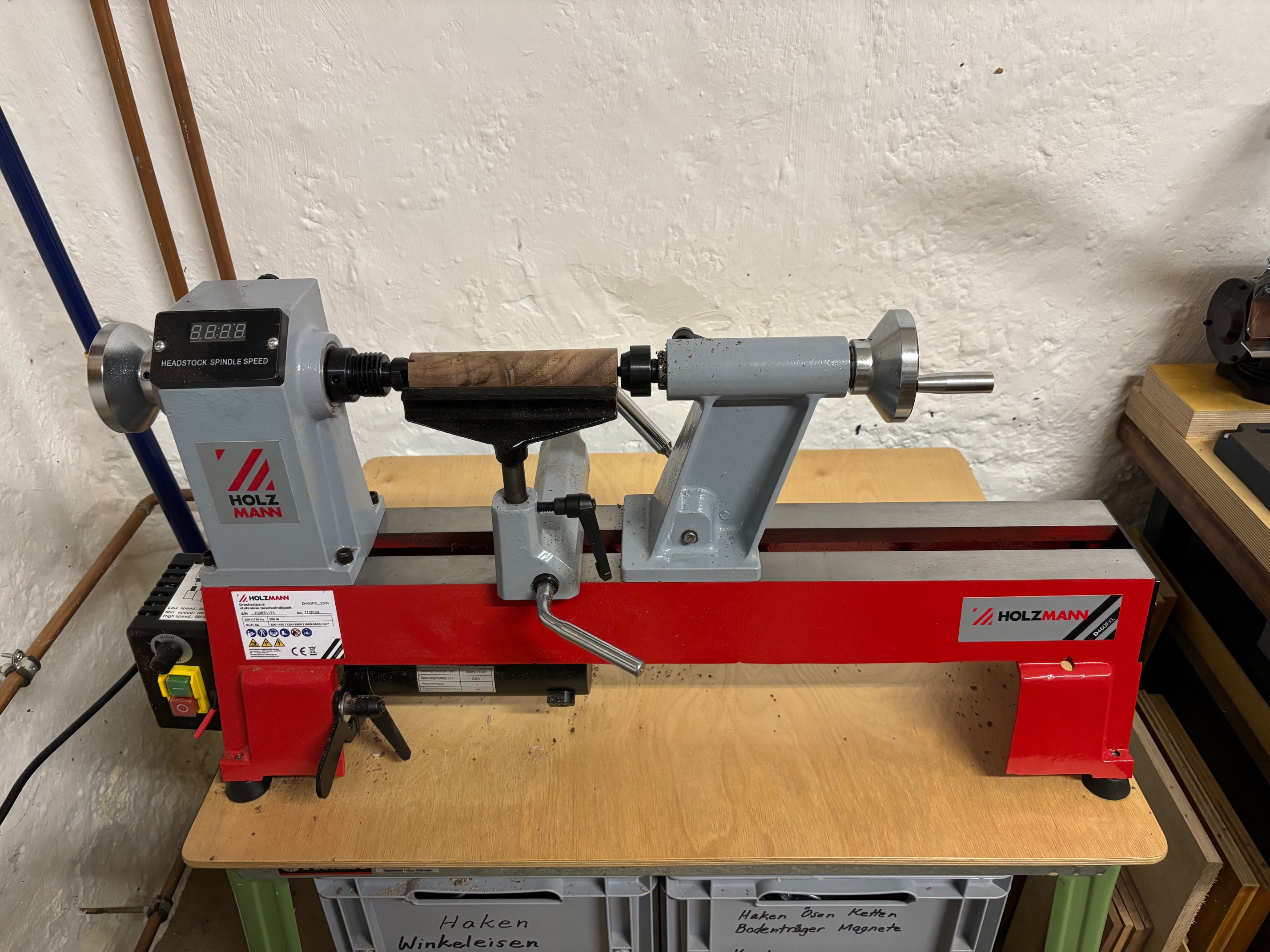

- Es muss nicht eine Profi-Drehbank für den Anfang sein, meine Parkside Drehbank tut es ganz gut. Ich habe am Anfang den Fehler gemacht, daß ich den Reitstock mit maximaler Spannung (bis er sich ein wenig verbogen hat) auf das Werkstück gespannt habe, und dann gemerkt, es muß nicht maximal spannen, soll nur führen und ausreichend spannen
- Diese Parkside-Drehbank habe ich auf eine 28mm starke Buchenholzplatte fest verschraubt, die ich auf der Hobelbank einspanne, damit ist sie sehr stabil
- Ich habe viele klassischen Drechseleisen gekauft, auch von Parkside, sie sind in Ordnung, eben normale Drechseleisen, und gute Qualität und ziemlich preisgünstig. Sie sind auch gut, man muß sie aber auch gelegentlich schärfen
- Ich habe auch Drechseleisen mit HM-Wecheleinsätzen gekauft, und diese gefallen mir viel besser. Sind natürlich etwas teurer. Aber bei meinen ersten Drechselversuchen habe ich gemerkt, wie viel besser sie schneiden. Ich werde also bei den HM-Drechseleisen bleiben.

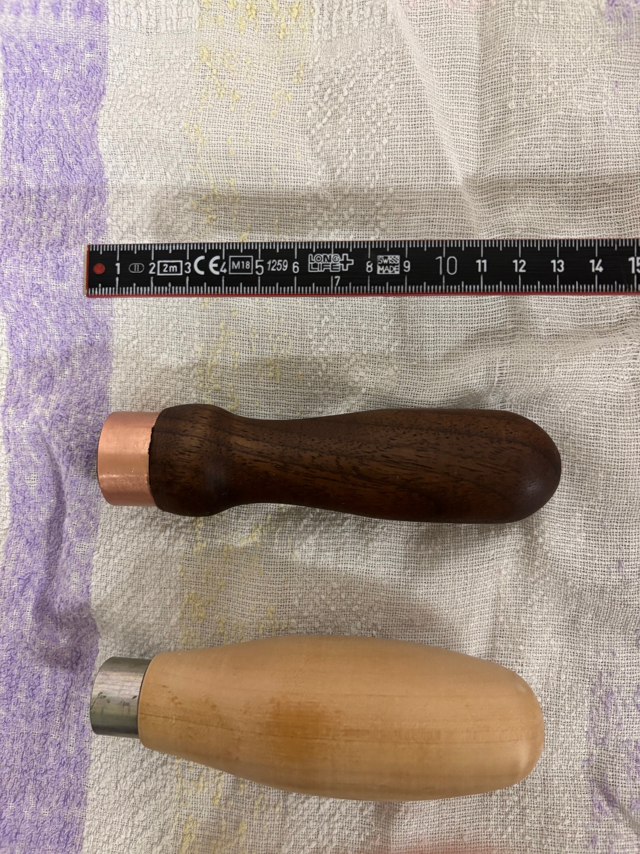

Anbei ein Bild von meinen ersten zwei Feilenheften (danke noch mal für die sinnvolle Anregung). Das erste Heft ist viel zu klobig, das zweite glaube ich schon besser. Ich habe noch viele Rohlinge vorbereitet.

für den Anfang sieht das doch schon richtig gut aus. Die Zwinge kann man auch auf der Drechselbank bearbeiten, und zwar polieren. Dann glänzt sie. Muss aber nicht unbedingt sein.

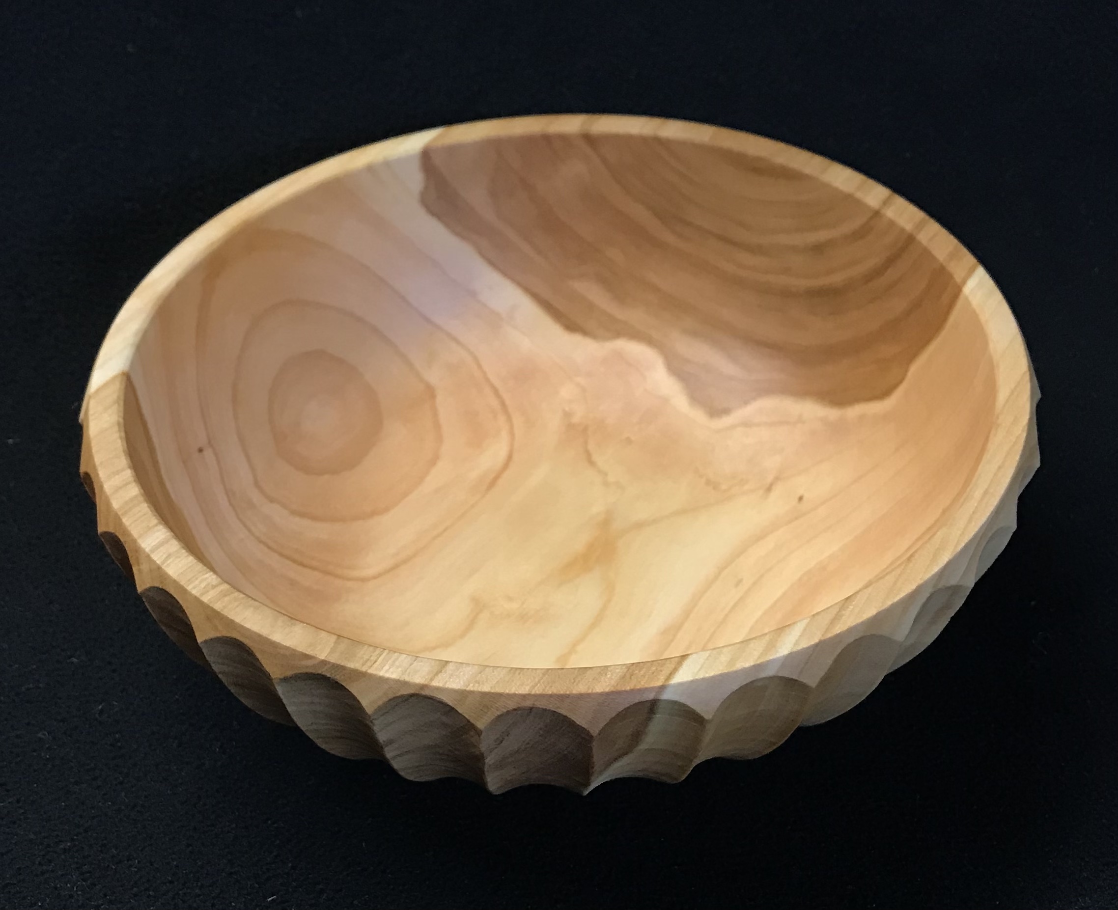

Hier ein Beispiel aus Kirschbaum-Grünholz. Nass in grobe Form gedrechselt. Das Holz war so nass, dass die Fliehkraft beim Drechseln das Wasser spritzen ließ. Dann 2 Monate trocknen lassen. Dann wieder gedrechselt. Dann innen geschliffen und außen geschnitzt. Finish mit Leinöl.

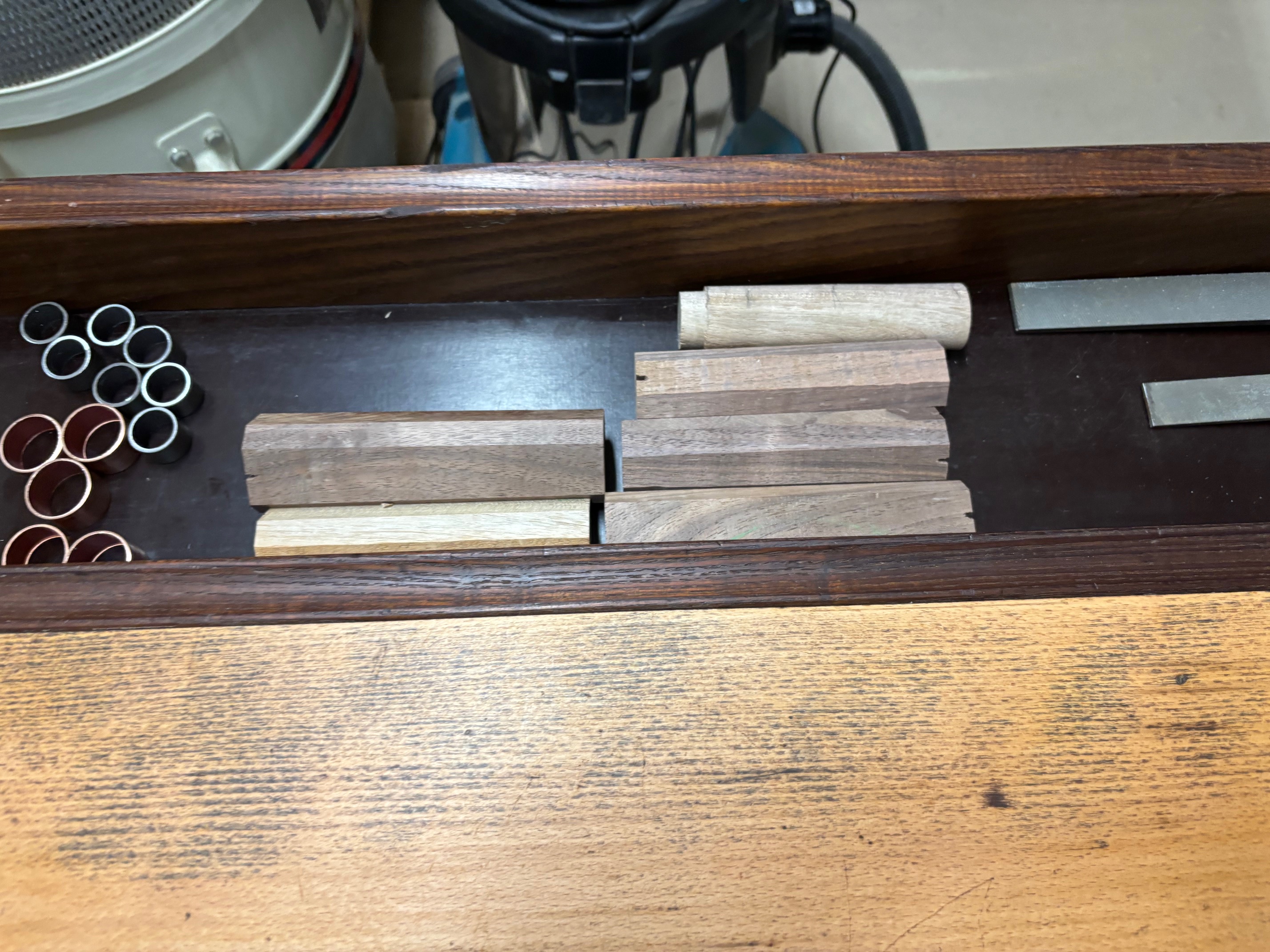

Vielen Dank für die Hinweise, sie haben mir sehr geholfen. Und danke an Pedder für die vielen Vorschläge, was man drechseln kann - da war ich ziemlich ratlos, habe aber jetzt Ideen. Ich habe eine recht günstige Drechselbank für den Anfang gekauft, die ist auch gar nicht so schlecht (auf schwäbisch beschrieben, soll heißen, eigentlich gut). Es hat mir aber so viel Spaß gemacht, daß ich mir jetzt eine Gußeiserne gegönnt habe. Ich habe mir vom befreundeten Metaller 10 Ringe vom 22mm Stahlrohr mit 15mm Länge abschneiden lassen, die sind sehr kräftig. Dann bin ich aber zu Hornbach und habe mir ein Kupferrohr 28mm Durchmesser gekauft, dazu einen Rohrabschneider. Fürs Erste bin ich am Drehen von Feilenheften (obwohl ich keine brauche, aber sie gefallen mir).

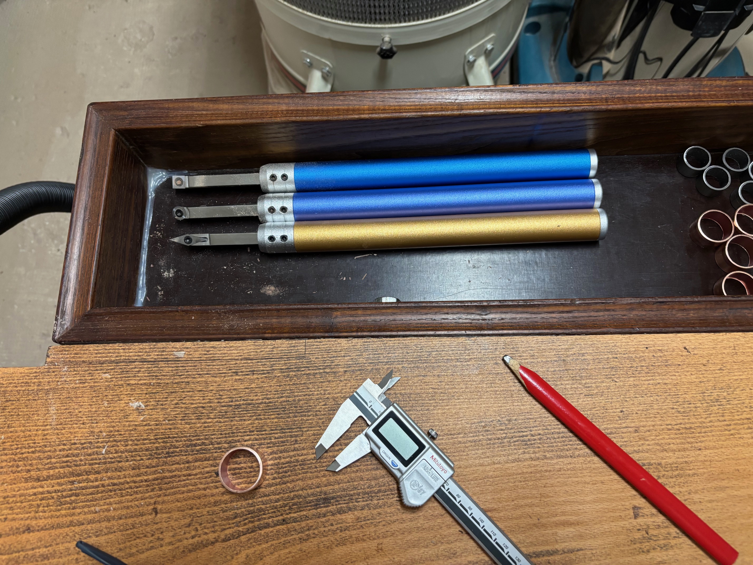

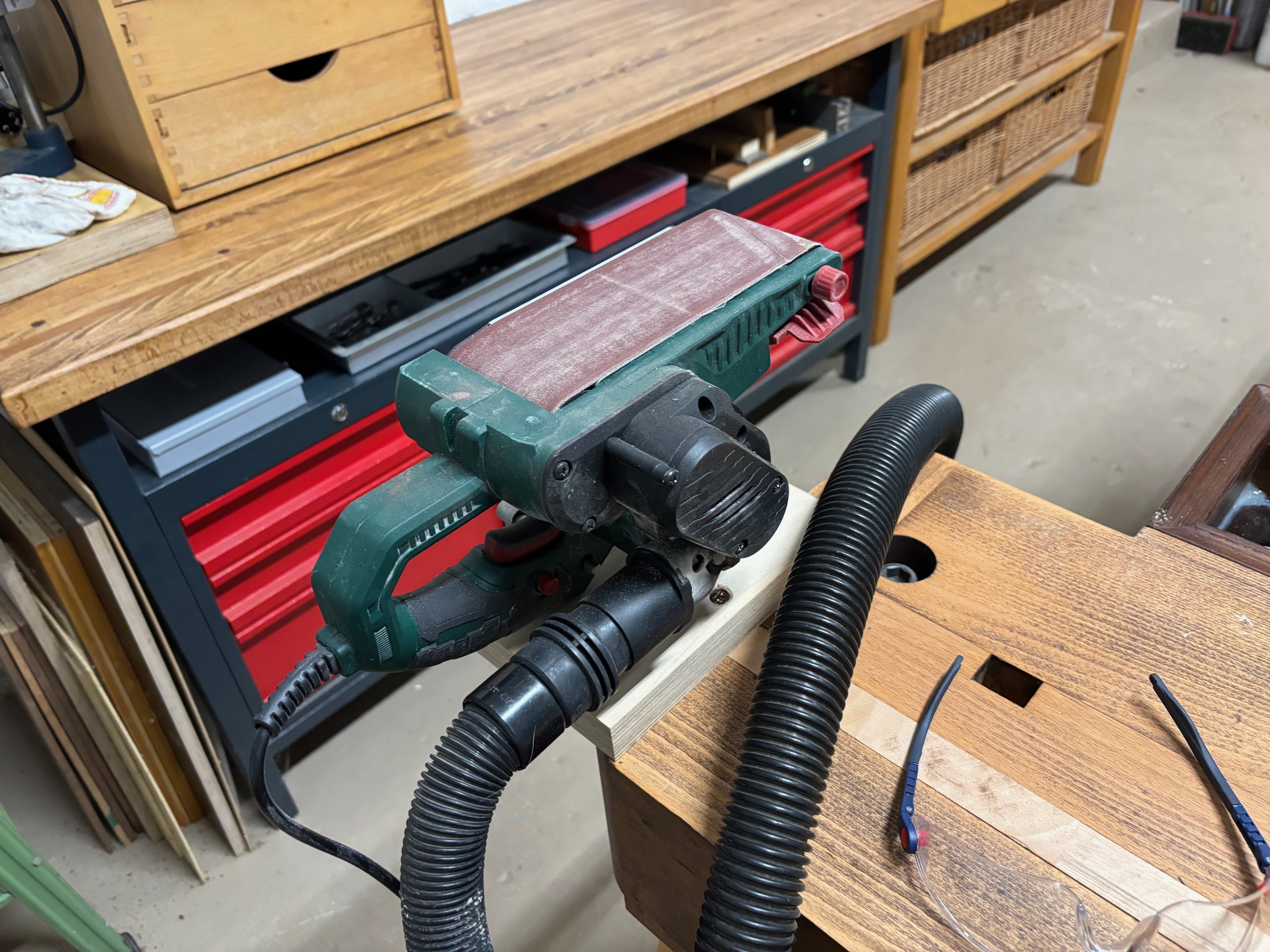

Ich habe zuerst mit klassischen Drehstählen gearbeitet, aber festgestellt, daß sie recht schnell stumpf werden. Oder man kauft welche aus HSS, die aber ziemlich teuer sind. Habe dann mit HM-Wechseleinsätzen bestellt, und die finde ich super. Beim Metalldrehen werden nur noch HM-Schneiden eingesetzt, schon lange. Und diese finde ich (als Anfänger) super. Mit dem Bandschleifer habe ich die Werkzeugseite der Feilenhefte glatt geschliffen.

Danke Bernd für das Bild von der schönen Schüssel, wieder eine schöne Anregung!
