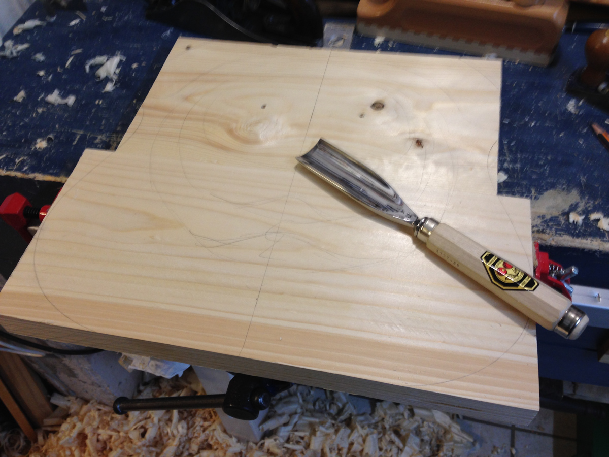

Hab noch ein Foto von dem ersten Teststück gefunden; da habe ich ein 35mm Stich 7 Eisen verwendet.
