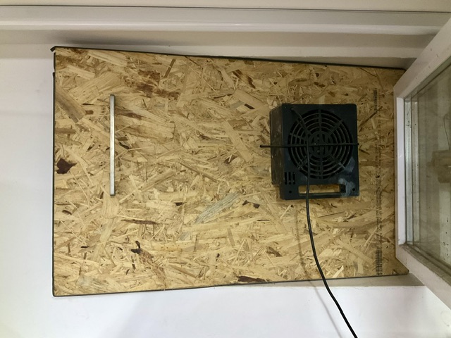

Rockett hat geschrieben: So 1. Sep 2024, 19:05 Hast du mal Fotos? :) und weil das dichtband dich aber flexibel ist passt es auch gut rein und hält fest? Da bleibt trotzdem die Sorge das kinder dran ziehen.
Na klar. Bei mir sitzt die Platte allerdings in der Wand und nicht im Fenstergummi. Sollte aber kein Problem sein.
Mir wäre vor allem wichtig, dass auch mal ein Windstoß über die Platte kann.
