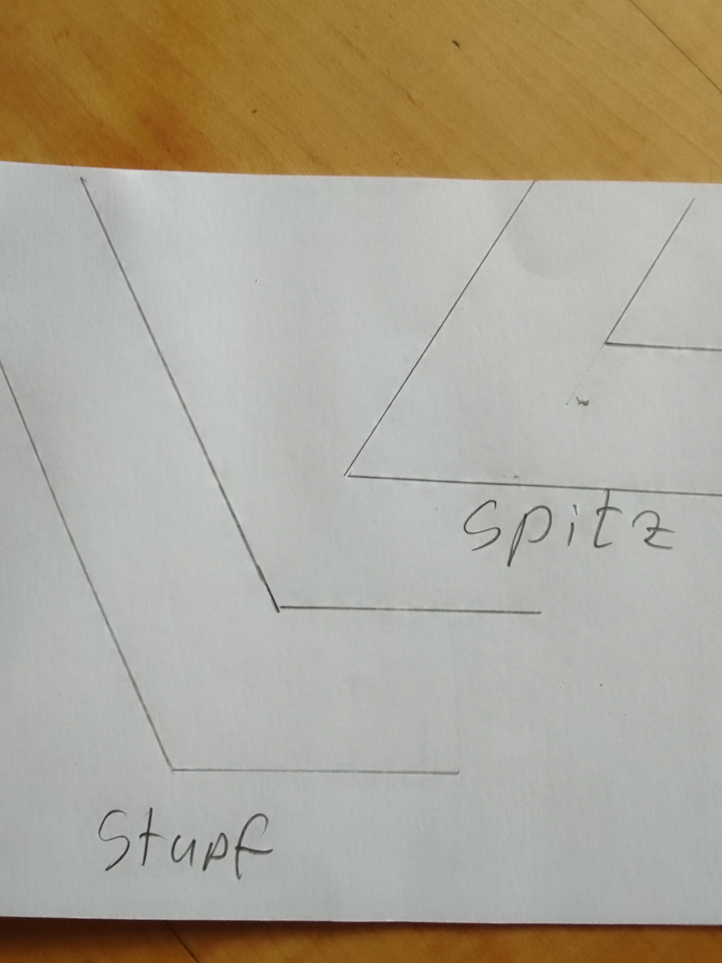

Als Ergänzung zu meiner Beschreibung hier noch eine Erklärung zu den beiden Winkellagen
Der selbe Winkel nur jeweils umgeschlagen
Skizze winkelart.jpg (929.24 KiB) 14340 mal betrachtet
Grundsätzlich ist der Winkel stumpf und muss zurückgestellt werden, also an der äußeren Ecke mit dem Körner Material kalt verformen.

meines Erachtens weist das Winkelanreiß- und Prüfgerät auf dem Foto einen spitzen Winkel auf,
sowohl innen wie auch außen.
Deshalb würde ich in dem Bereich Ecke in der „Kniekehle"
mit gut platzierten und dosierten Hammerschlägen das Material strecken.
Gut Holz!
Justus

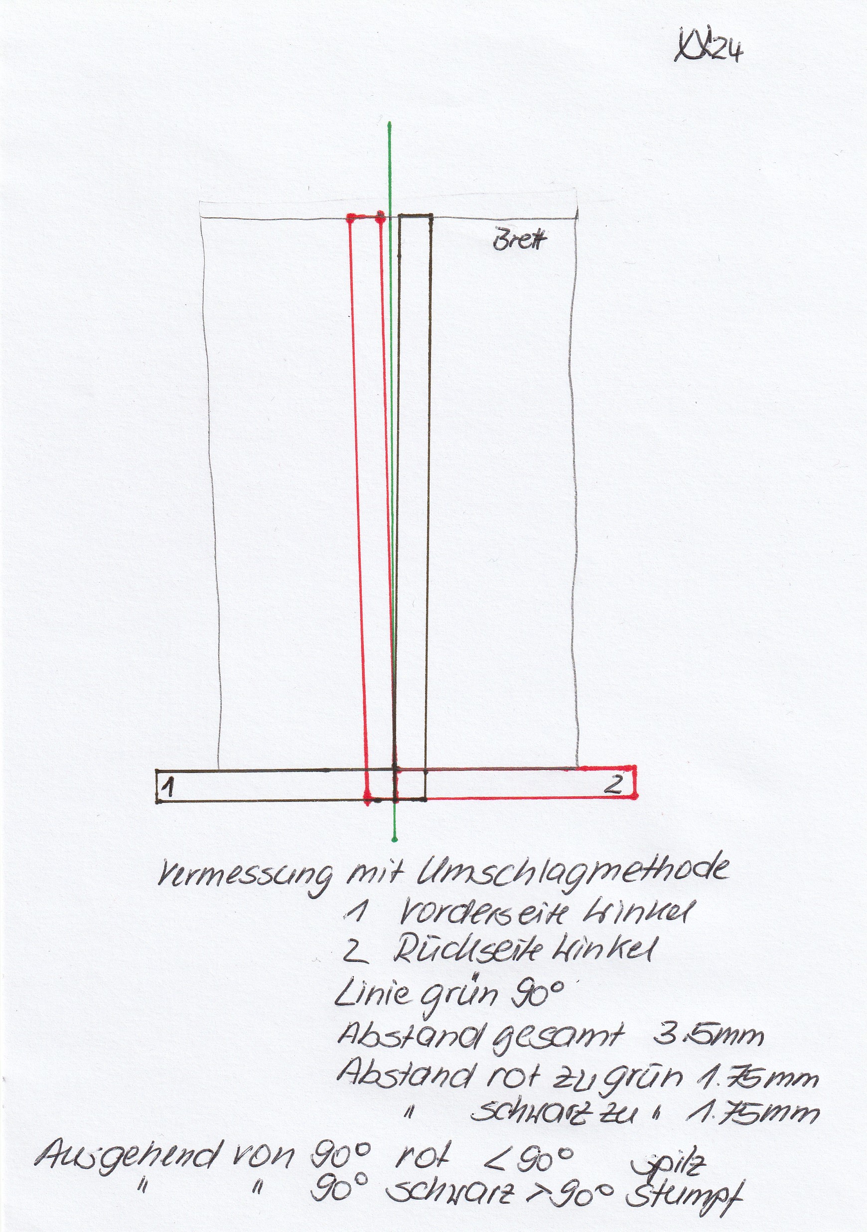

nee, das ist ein stumpfer Winkel = größer 90°. Umschlagmethode: eine Seite grau, die andere rot gezeichnet.
Denk Dir oben neben "Brett" links im roten Teil die 2 von unten und rechts die 1. Also müßte oben, um bei rot zu bleiben, der Schenkel nach rechts rücken.

Sehe die Zeichnung von Uwe so:
Auf dem Brett ist der exakte rechte Winkel grün eingezeichnet.
Der Winkel wurde einmal mit kurzer Seite nach links angelegt (1 grau) und
einmal nach rechts (2 rot).
In beiden Fällen ist der Winkel größer 90° (wie soll er auch anders ausfallen bei der Umschlagmethode)
Die Erläuterung von Uwe "Ausgehend von ...." hab ich nicht so ganz verstanden.
Die Zeichnung sagt doch, daß der Winkel um 1,75 mm enger (kleiner) werden muß. Erspare mir bitte die Rechnung, wie viel Grad das sind :-)

bevor Uwe den Winkel in die falsche Richtung treibt, möchte ich Heinz in seiner Interpretation unterstützen. Auf der Zeichnung hat der Winkel eine Abweichung zum stumpfen Winkel. Vor dem Richten, würde ich eine Probe mit einem Spanplatten Regalboden machen. Die Industrie schneidet ziemlich wiederholgenau rechte Winkel.

eine beliebige Platte mit einer Tauchsäge auf Schiene produziert eine gute Referenzkante. Damit habe ich solche Voraussetzungen geschaffen. Ansonsten ziehe ich gerne eine Cross Cut Sledge vor, deren Winkel mit der Vierschnittmethode justiert ist, wenn sie denn montiert ist.
Der Winkel bei meinem Werkzeug hatte einen stumpfen Winkel und nun nahezu 90°. Jedenfalls beim Umschlagverfahren deckende Linien. Dazu mehr in einem gesonderten Beitrag
