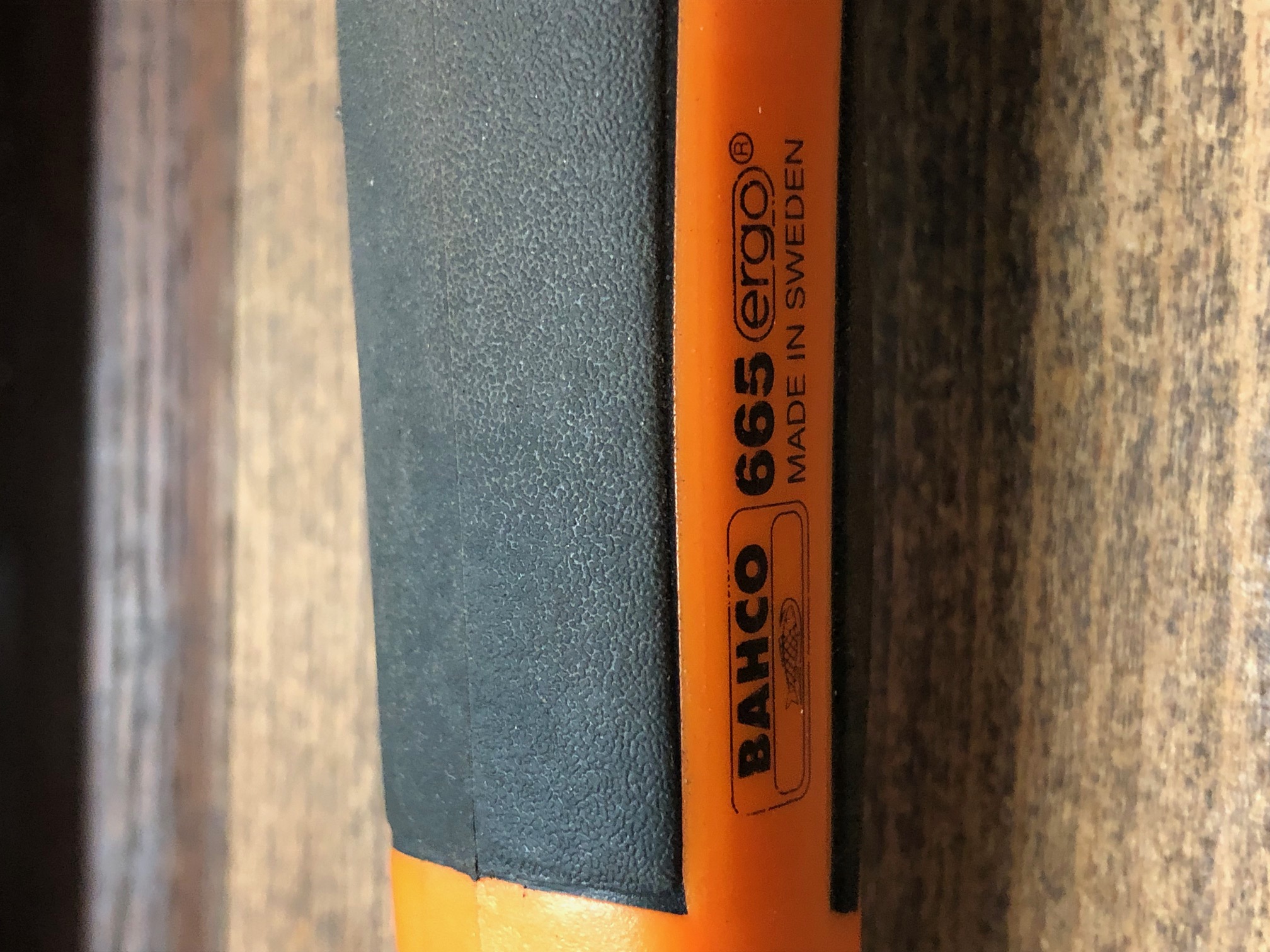

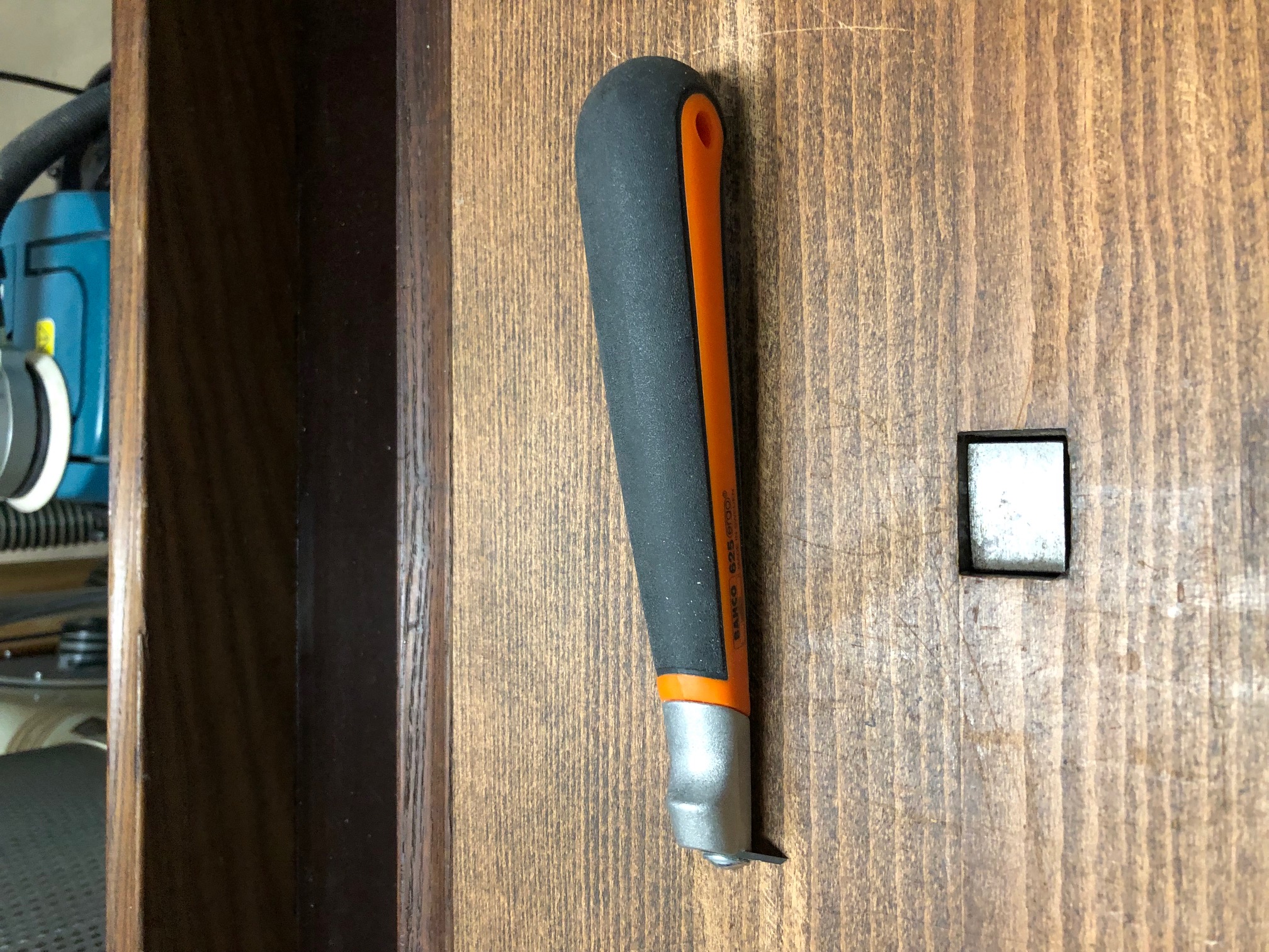

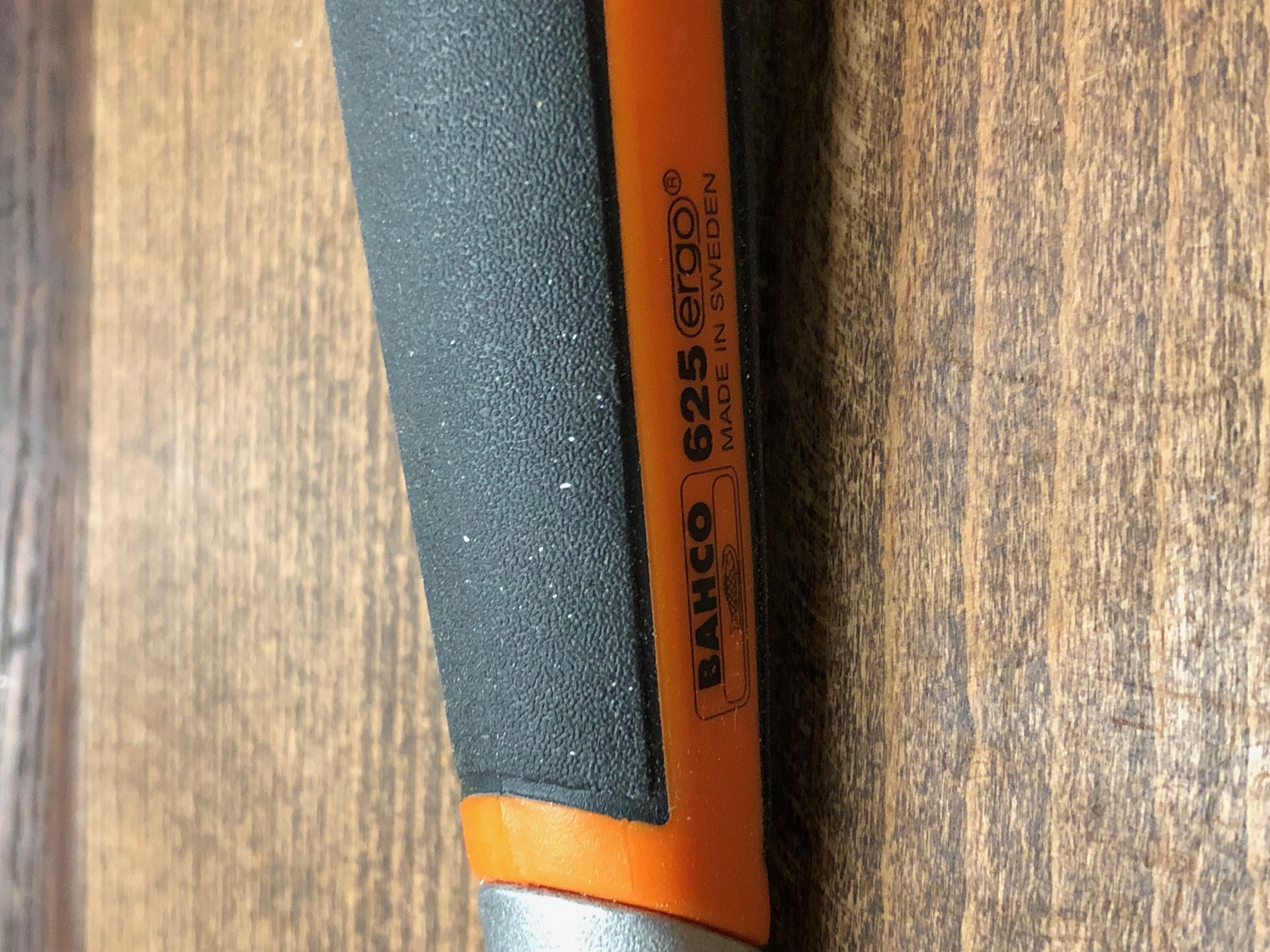

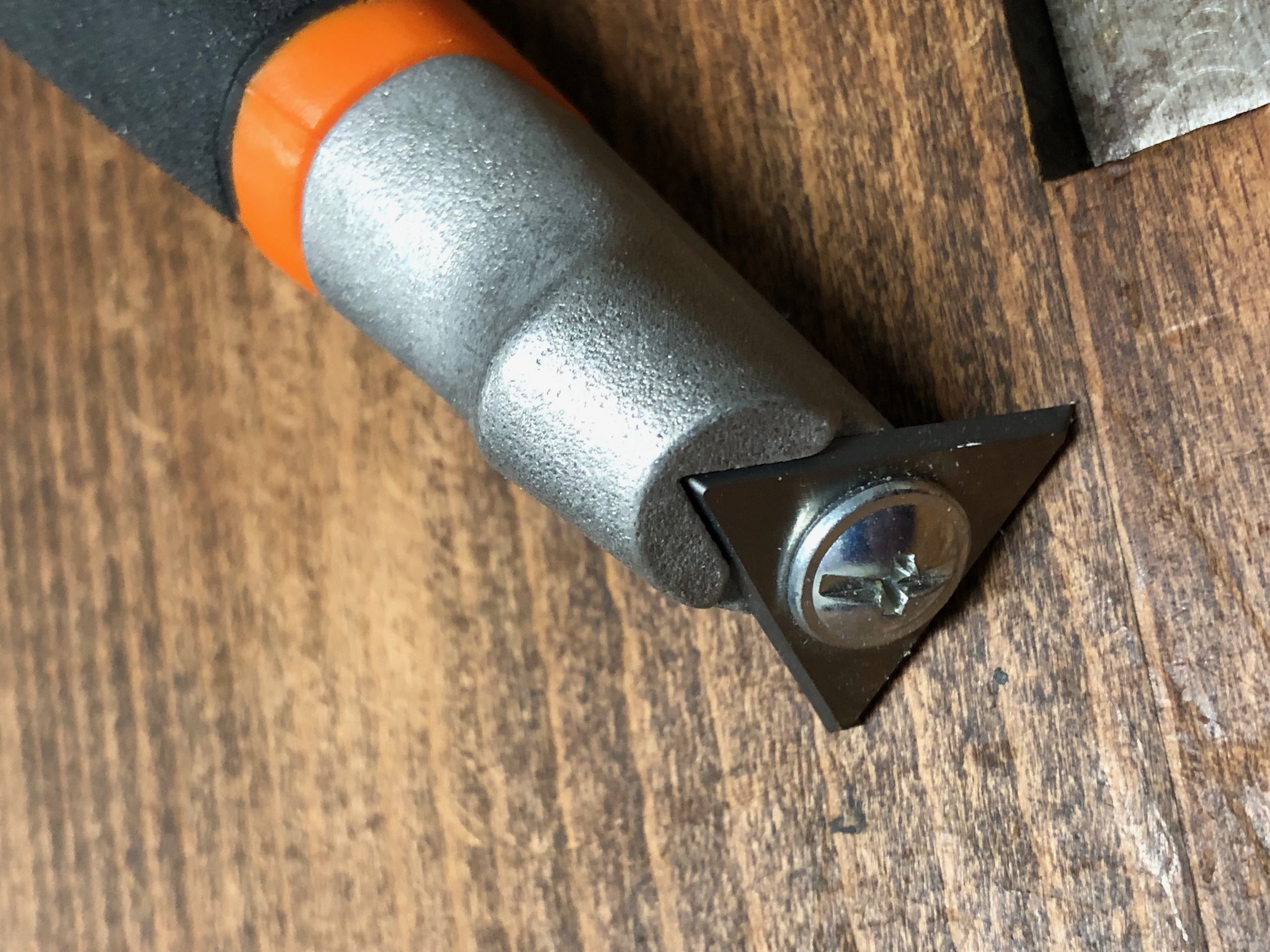

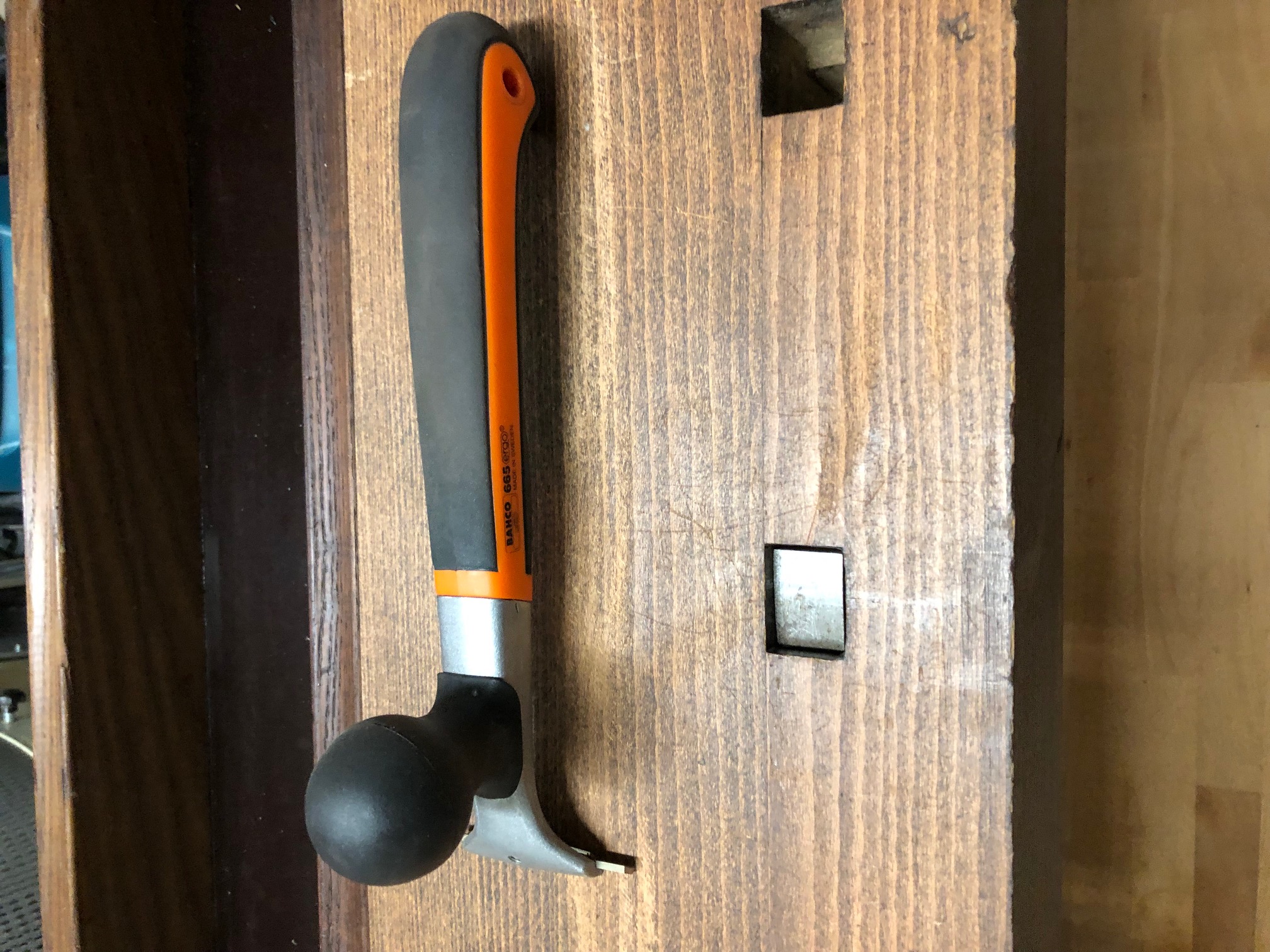

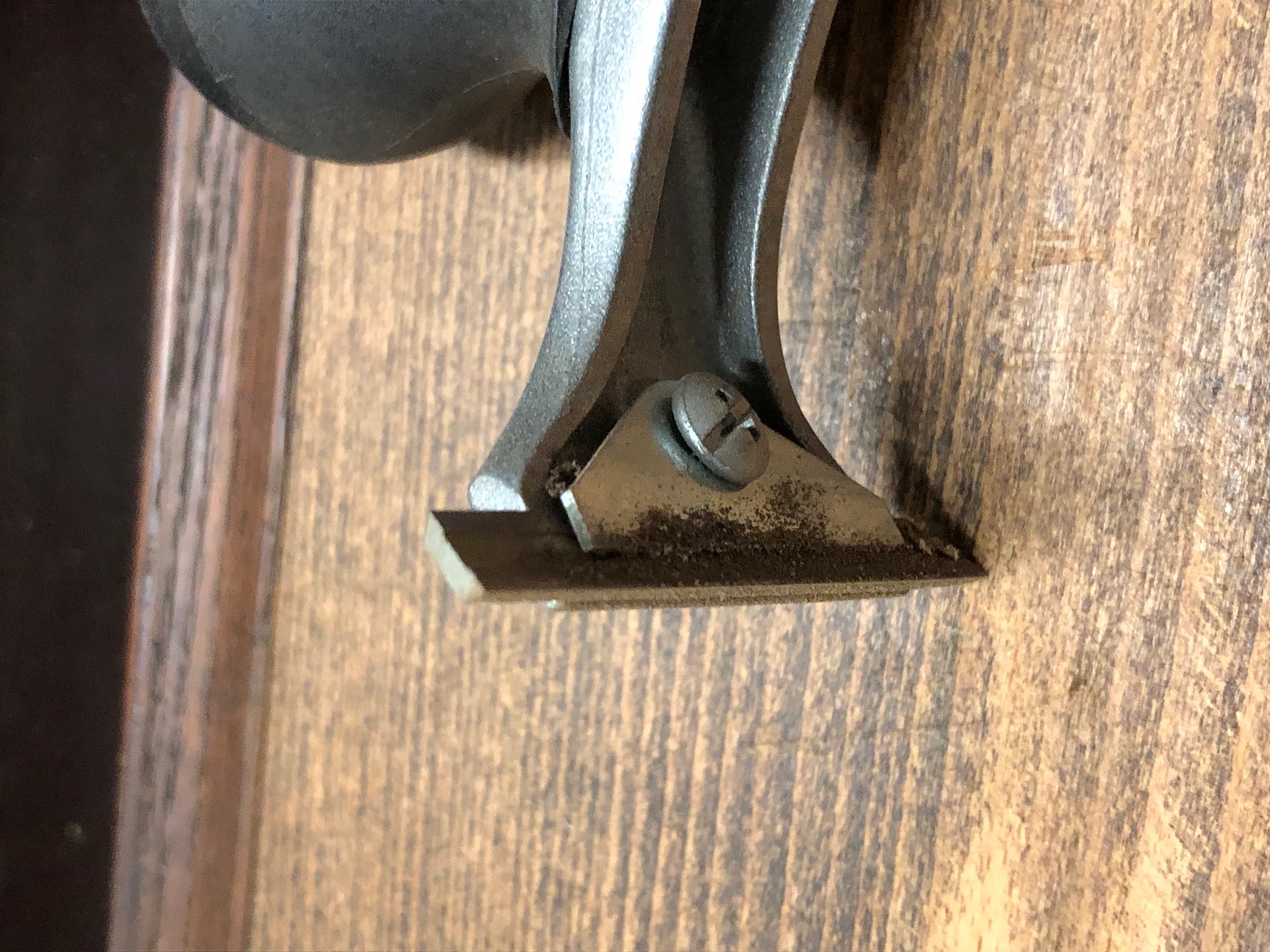

- Aus meiner Sicht praktischer sind Schaber mit austauschbaren HM-Klingen (ohne Grat, aber rattenscharf und viel härter als der Grat), wie sie z.B. von Bahco angeboten werden

die Farbschaber von Bahco kenne ich auch und schätze sie besonders für die etwas gröberen "Dreckarbeiten" sehr. Im Entfernen von Farbe, Lack, Putzresten oder Leim von Holz sind sie sehr effizient und schlagen die von mir eigentlich auch geschätzten Parkettziehklingen dabei um Welten, besonders im Hinblick auf die Standzeit. Das ist aufgrund des Schneidstoffes aber auch kein Wunder. Auch die Ergonomie der Bahco-Schaber ist wirklich gut.
Wenn man allerdings nicht Dreck von Holz entfernen möchte, sondern Holz an sich fein nachbearbeiten, dann kann ich mir den Einsatz der Schabe/Ziehbeitel gut vorstellen. Das müsste ich mal probieren, wenn ich mal wieder zu Feinarbeiten komme.
Bei besonderen Geometrien, Profilen oder Fälzen könnten die Beitel auch die bessere Variante im Vergleich zu den HM-Schabern sein. Zu dem Zweck gibt es wohl nicht nur bei mir mindestens ein Stemmeisen nicht optimaler Qualität, das für diese Dreckarbeiten verwendet wird.
Ich könnte mir gut vorstellen, dass sich ramschige Beitel recht gut dazu eignen, für besondere Profile umgeschliffen zu werden, um dann damit Farbe usw. bis in die Ecken zu entfernen.
