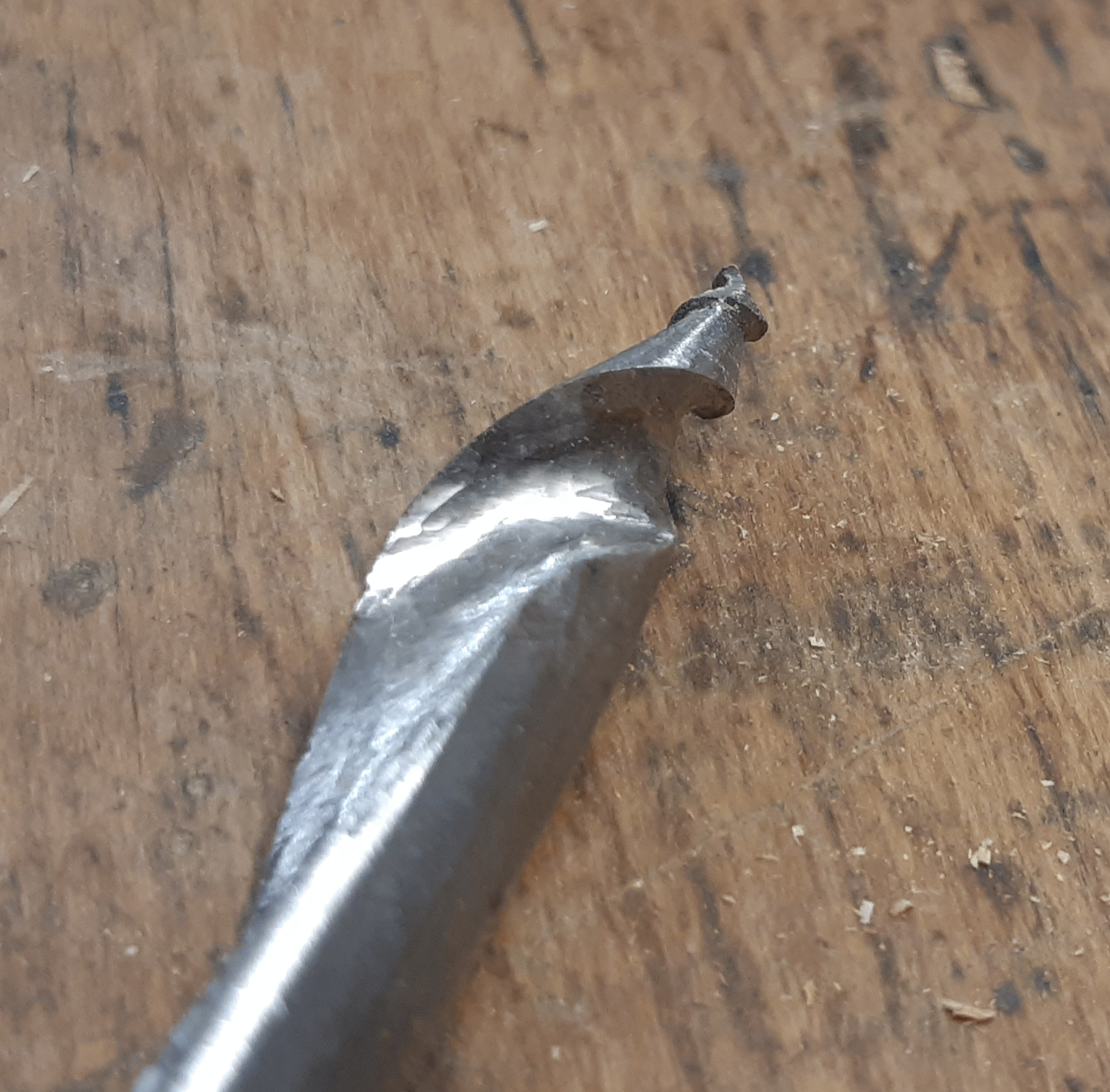

Ich habe jetzt welche mit 2 mm Durchmesser. Sehen schon etwas verrückt aus.

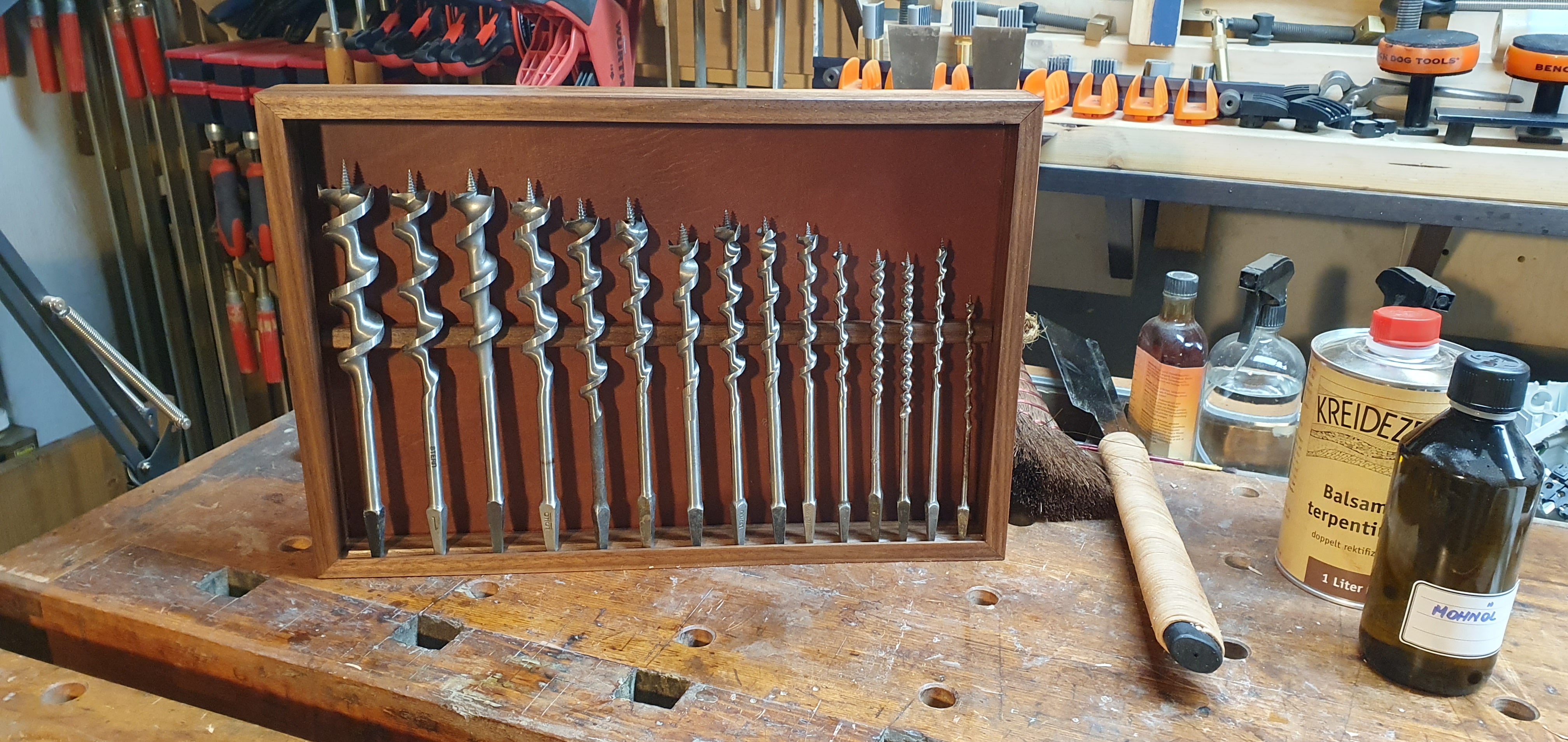

Die anderen Bohrer hab ich aber soweit fertig und sie haben, wie ich finde, aus Resten eine hübsche Unterkunft bekommen

Hallo Miachael,
das sind nach meinem Verständnis Schlangenbohrer. Und für die gibt es zum Schärfen eine spezielle Feile:
https://www.feinewerkzeuge.de/schlangenbohrerfeile.html

Hallo Pedder
Um die im Bild ging es mir auch nicht. Wie die geschärft werden, weiß ich. Sind auch schon wieder einstzbar. Mir ging es um die, im folgenden Bild unten. Ich hab das Schärfen aber jetzt erstmal auf später verschoben und versuche in nächster Zeit noch ein paar zusätzliche zu erstehen, damit sich der Aufwand lohnt. Danke hier nochmal für eure Tipps.
Gruß Michael

ich fände es hilfreich, wenn man sich hier einig wäre, welchen Bohrer man denn meint. Das, was Du, Markus, "Schlangenbohrer" nennst, kenne ich als "Nagelbohrer". Schlangenbohrer sind im anscheinend üblichen Sprachgebrauch ganz andere Dinger (s. auch bei feinewerkzeuge). Und es gibt ja noch viele andere Typen, z.B. den "Spiralbohrer" (der sachlich richtig Wendelbohrer heißt).
Gibt es dazu irgendwo eine griffige Darstellung, die mir (uns )weiterhilft?
Da ist ein Mistverständnis aufgekommen, flüsterholz ist es mit dem Bild in seinem Beitrag vom 15.11.2024 um 17.04 Uhr um die von ihm erwähnte Unterkunft für auf dem Bild zu sehenden Bohrer und nicht um die zu sehenden (Schlangen)Bohrer gegangen.
Ursprünglich ist es ihm um's Schärfen von Schneckenbohrern gegangen, nicht um das von (den in der schönen Unterkunft vorhandenen) Schlangenbohrern.

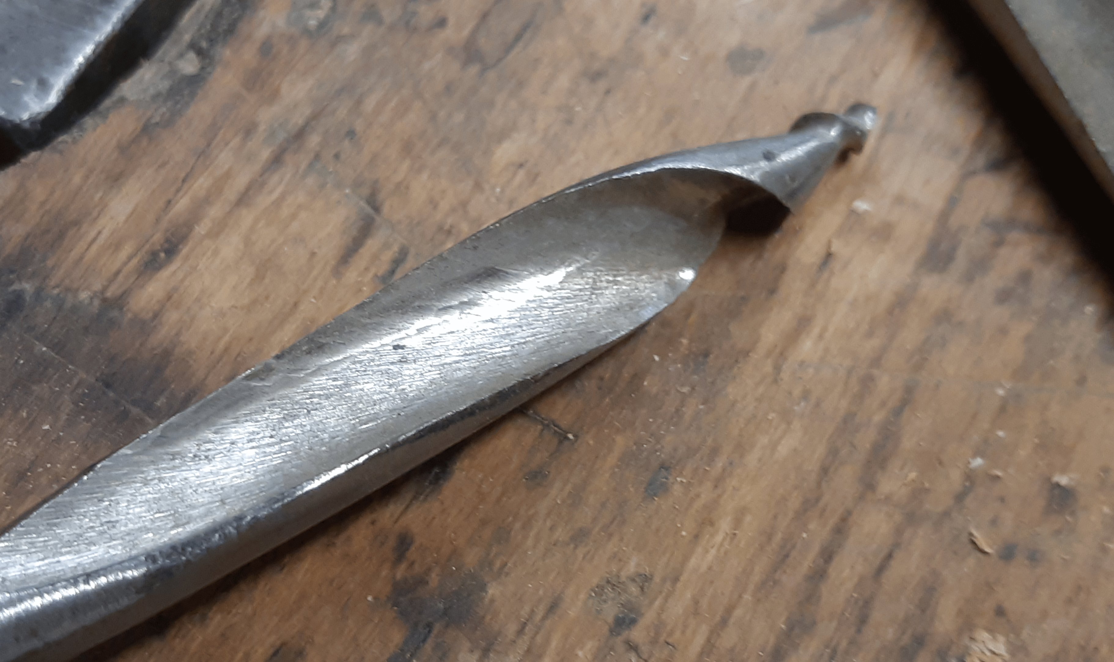

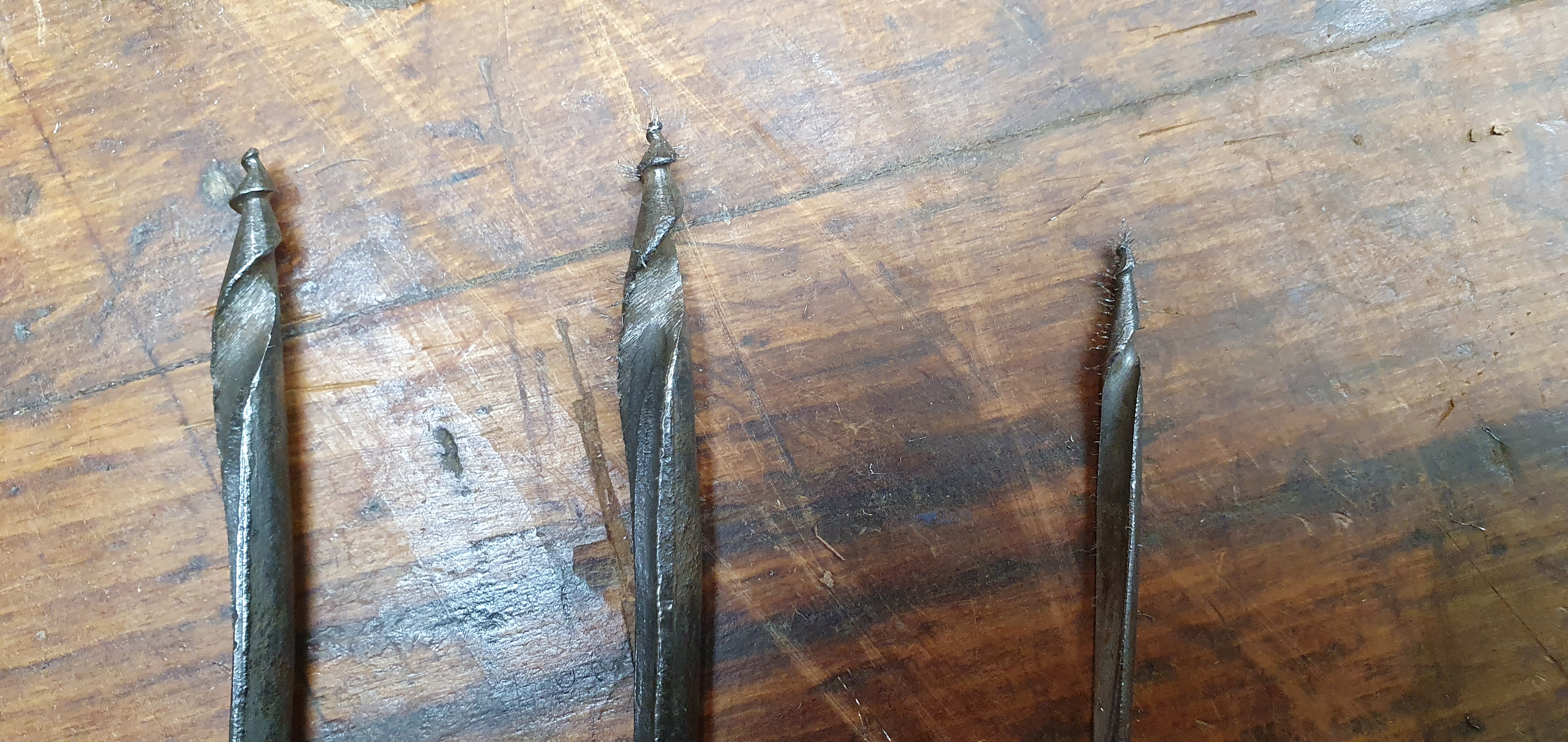

Vor einiger Zeit habe ich meine Bohrer versucht zu schärfen. Zugegebenermaßen sahen sie viel besser aus, als die von den oben eingefügten Bildern.
Leider habe ich nur noch Bilder von den Bohrer nach der Schärfaktion, den Ausgangszustand kann ich nicht zeigen.

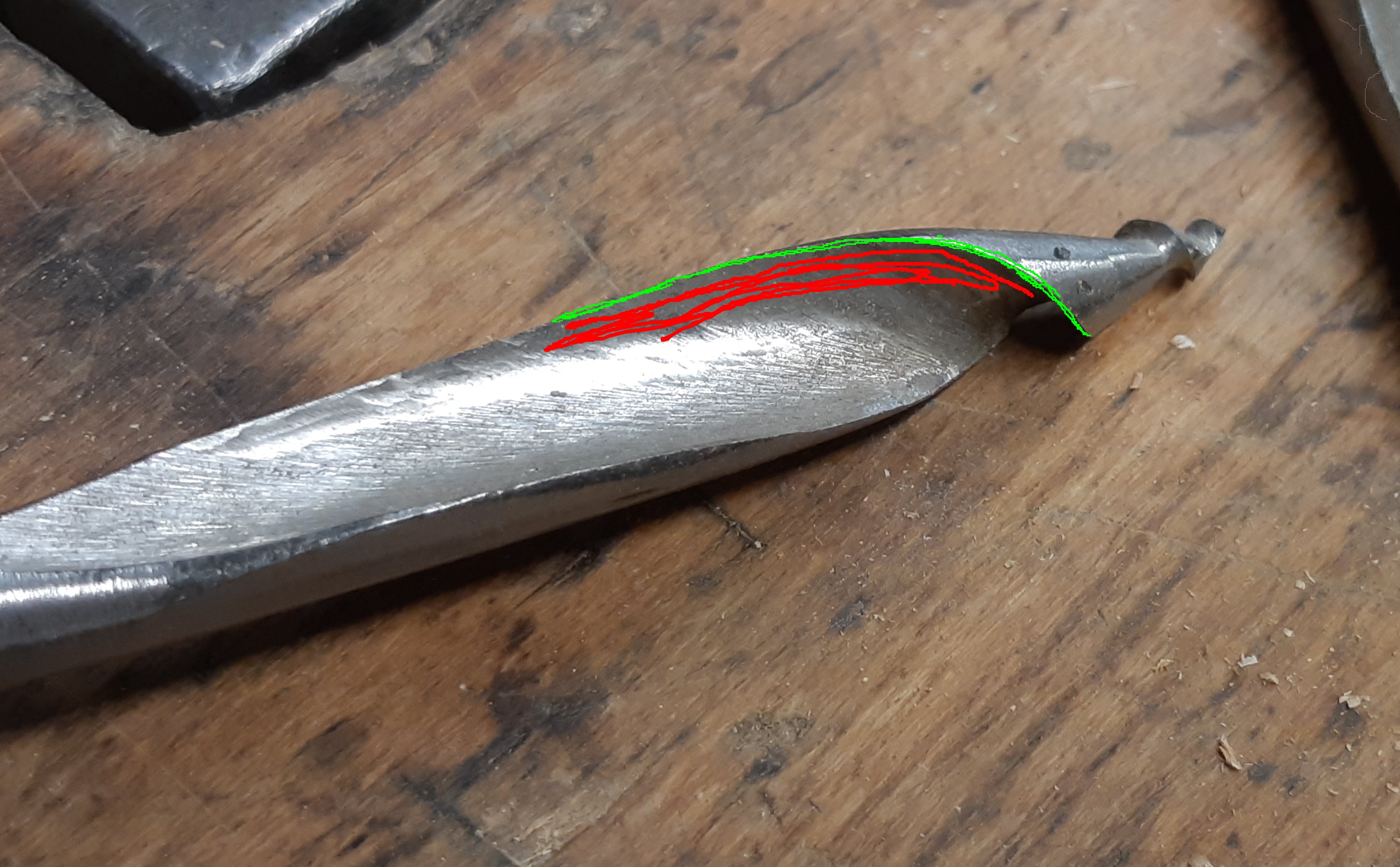

Hier ist zu sehen wie einer von den Bohrern nun aussieht:
Wichtig ist, dass die Schneide (im Bild mit grüner Farbe hervorgehoben) im Bereich des größten Durchmessers und etwas davor scharf ist. Ich habe mit einer möglichst großen Schleifscheibe geschliffen, die in einem Proxxon Feinschleifer eingespannt war. Die Scheibe habe ich nur an der rot gekennzeichneten Fläche angelegt wobei ich darauch achtete, dass direkt an der Schneide nur wenig Material abgenommen wird. Dort wollte ich nur eine scharfe Kante haben und versuchte der originalen Schneidenlinie zu folgen.
Die Prozedur ist nicht an allen Bohrern sehr gut gelungen. In den Bildern sieht man auch, dass die Schneide nicht überall einer glatten Kurve folgt, doch die Holzfasern werden jetzt geschnitten und nicht mehr gequetscht. Ganz vorne, wo der Durchmesser viel kleiner als der Nenndurchmesser des Bohrers ist, ist es nur wichtig, dass die Schnecke noch einigermaßen ins Holz rein geht. So richtig scharf muss es da vorne nicht sein. Das Schärfen gelingt bei den größeren Durchmessern recht gut. Unter 5mm ist es schon eng. Für solche Arbeiten benötige ich mittlerweile immer eine Kopflupe.
